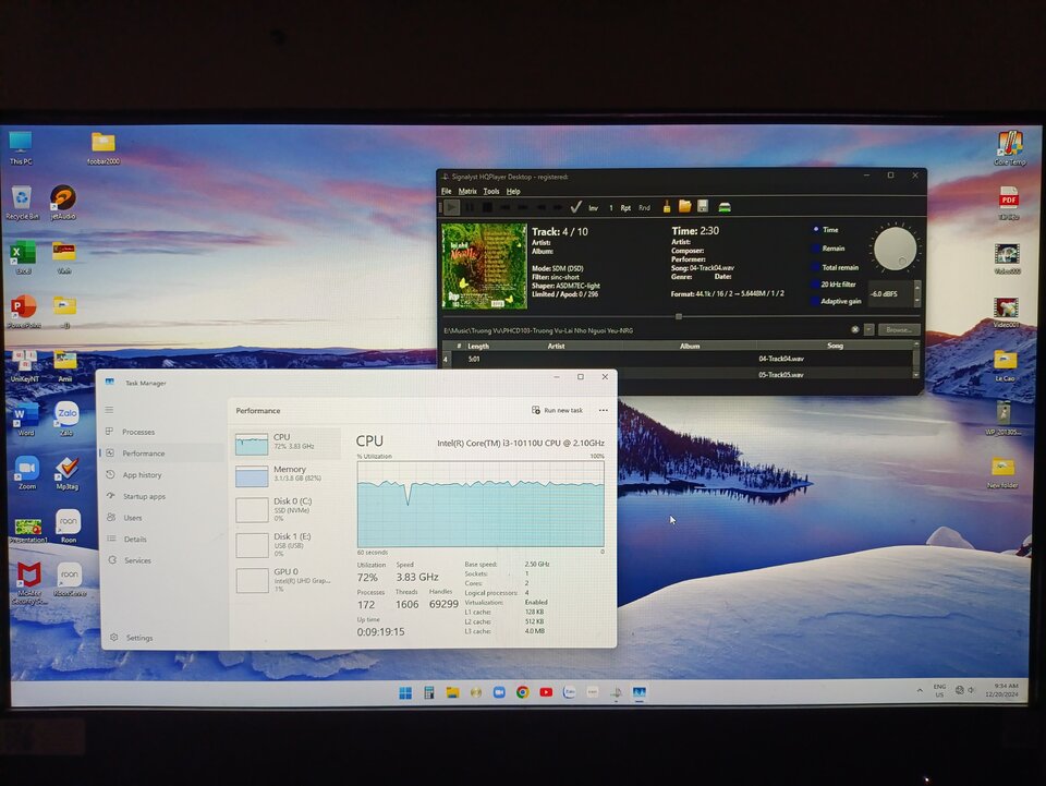

  19. damsanzs
    damsanzs Approved Member
    Tham gia ngày:
    23/2/11
    Bài viết:
    Đã được thích:
    Em cảm ơn bác! Không biết có bác nào chơi bằng laptop chưa, chắc em phải đi tìm mượn cài thử xem cấu hình tầm nào để cân nhắc budget.
    Hiện tại con i3, 2 lõi, ram 4g của em chỉ chơi được dsd128 với mấy filter sort nhẹ và modul đuôi -ul.

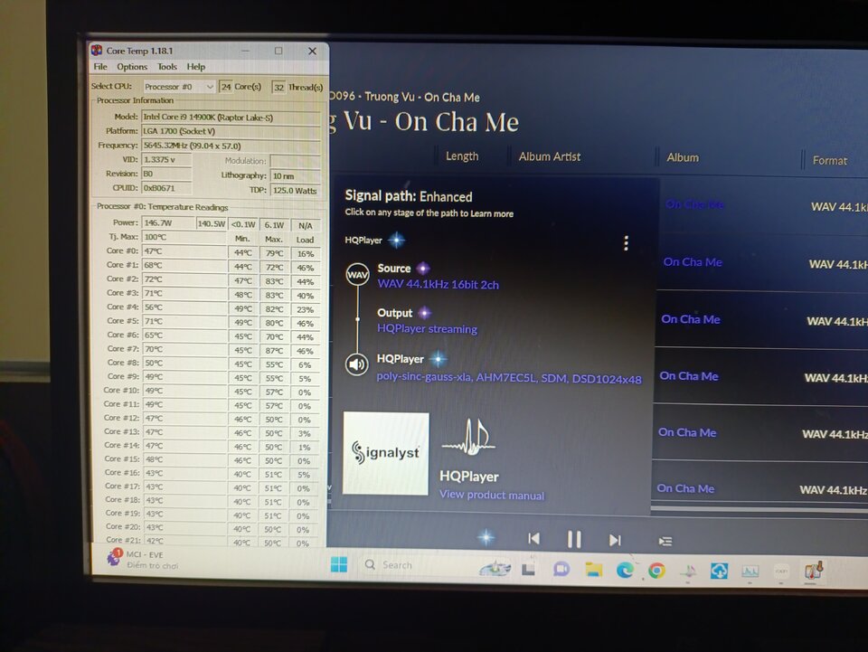

  23. damsanzs
    Tham gia ngày:
    23/2/11
    Bài viết:
    Đã được thích:
    Thanks topic, thanks các bác nhiều.
    Nhờ có các bác, em đã vọc vạch build và setup chạy được một số filter/modul như ý. Quả thật nghe lên dsd512/1024 rất đã và phê.
