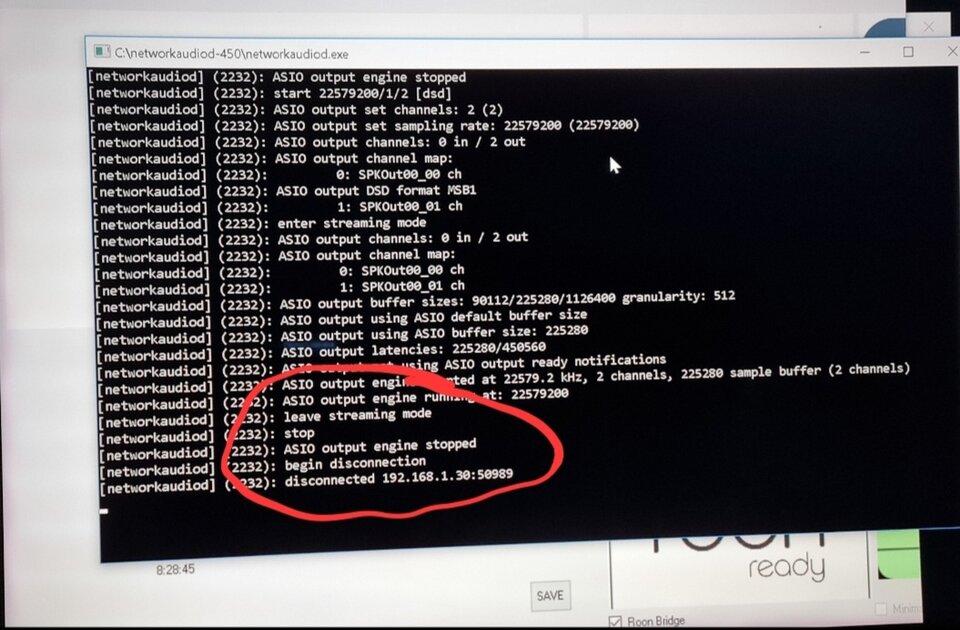

    Các bác chơi HQP bản thuốc cho mình hỏi là có hay bị mất kết nối với NAA ko ạ, sao mình hay bị quá, nghe 3h mà bị tới mấy lần, phải tắt máy khởi động lại

    Mình dùng NAA 450 cũng bị , đổi qua 500 cũng bị. HQP thì cài mấy bản 5.x cũng bị. Nó báo lỗi ngát kết nối như trong hình, k biết bị gì?

    Lỗi này liên quan đến mất giao tiếp đến con dac, 1 dây usb lỏng lêo, 2 driver 3.... Ko liên quan đến naa

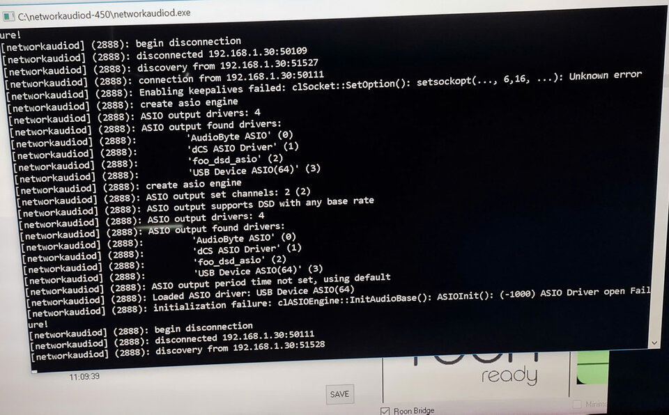

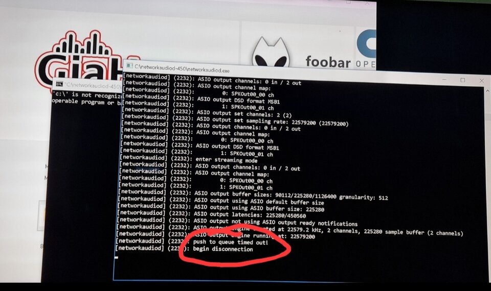

    Mình xài máy endpoint là ms của Giahuy có 2 cổng ra là usb và i2s, nếu dùng cổng usb thì bình thường nhưng ko hay bằng cổng i2s, nhưng cổng i2s lại hay bị mất kết nối ko hiểu do đâu, như trong hình nó báo lỗi, ko biết có phải do bản thuốc ko? Có bác nào bị tình trạng như mình ko giúp mình với.

    MS GH driver CMedia chạy với NAA ko lỗi, tương thích ok , Usb ko lỗi thì usb trong dac ok, vậy là chổ I2S: 1 là dây và cổng gim, 2 là card i2s và kết nối card với main bên trong MS.

    Việc này chủ yếu do kết nối vật lý thôi bác ạ. I2S thì cable càng ngắn càng tốt.
