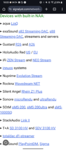

    Em nghĩ là không. Có điều nếu con của bác chạy bằng thẻ MicroSD thì bác cứ tìm thêm một cái thẻ MicroSD rồi thử xem có bản nào chạy đc ko. Tốn công một chút nhưng biết đâu lại chạy đc.
    Đây là danh sách các họ phần cứng mà NAA OS của tác giả hỗ trợ.

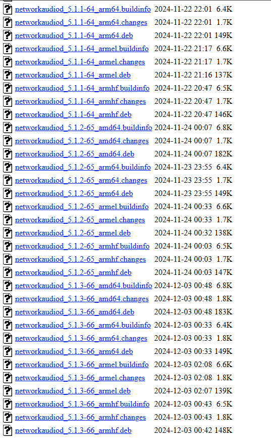

    MÌNH ĐANG DÙNG BẢN HQP 5.8.2 FOR WIN BÁC Ạ
    VÀO XEM 1 LOẠT FILE KO BIẾT TẢI BẢN NÀO CÀI CHO CON streamer FIIO SR11 CHẠY OS linux

    Bác đang hỏi là có thiết bị nào chỉ chạy mỗi tính năng NAA endpoint thì em giới thiệu các NAA OS (là một bản Linux OS siêu gọn chỉ cài mỗi NAA endpoint function).
    Em không hiểu bác đề cập đến bản HQPlayer Desktop 5.8.2 chạy tính năng HQPlayer Server với mục đích gì!

    Ý LÀ EM ĐANG CHẠY BẢN HQ 8.5.2 TRÊN WIN THÌ KO BIẾT CHỌN BẢN Linux OS NAA endpoint function ĐỂ CÀI CÀI TRÊN SR11 CHO TƯƠNG THÍCH BÁC Ạ!

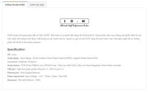

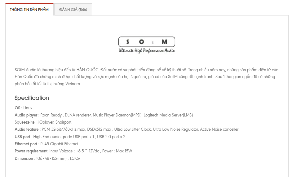

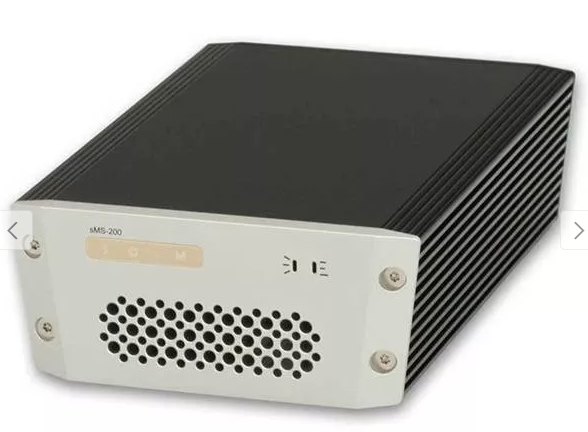

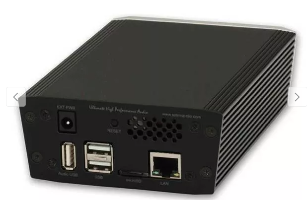

    SOtM - sMS-200 Neo (Mini USB network player)
    MÌNH ĐỊNH MUA CON NÀY BÁC NÀO DÙNG RỒI XIN CHO NHẬN XÉT

    Không biết sms 200 nó có streaming được DSD 512 không Bác
  12. thienphuc74
    thienphuc74 Advanced Member
    4/9/15
    271
    74
    max DSD 512 rồi

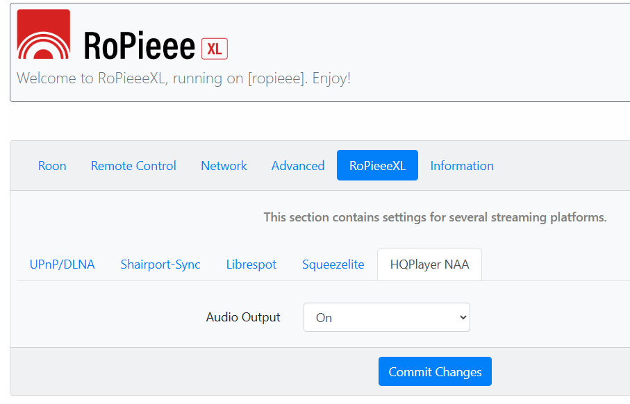

    Bác cài Ropieee, có NAA. Chỉnh chọt trực quan.

    XIN HỎI Ý BÁC LÀ DÙNG PI CÀI OS Ropieee PHẢI KO?

    Mình dùng ropeee cho tiện vì nó còn hỗ trợ làm endpoint cho nhiều giao thức khác
    • Roon bridge
    • UPnP/DLNA
    • Shairport-Sync
    • Librespot
    • Squeezelite
    thienphuc74 likes this.

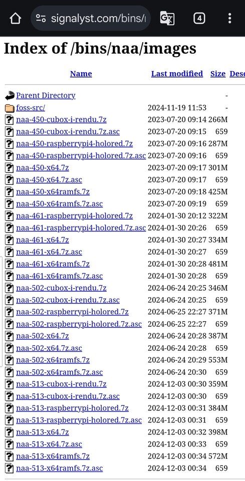

    Nếu chỉ để chạy NAA thì mình khuyên nên mua 1 con Raspberry Pi 4 rồi vào trang web của tác giả download bản NAA OS mới nhất dưới đây về bung nén rồi flash ra thẻ nhớ MicroSD cắm vào Pi4, cắm cáp LAN, cắm USB DAC vào khởi động lên là xong.
    naa-513-raspberrypi-holored.7z
    Đây là hàng chính chủ nên không cần tinh chỉnh, cài đặt gì thêm. Siêu nhỏ gọn và chỉ chạy đúng mỗi chức năng NAA không kèm gì khác.
    Không nên chơi Pi3 trở về trước vì nó share LAN và USB trên cùng BUS USB.
    Cũng chưa nên chơi Pi 5 vì nó hiện vẫn hay trục trặc nếu chơi DSD512x48
    Chúc thành công.
