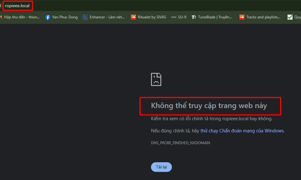

    đã cài ok rồi. Nhưng MOD cho hỏi là đến khi truy cập địa chỉ WEB để ra giao diện điều khiển PI thì không vào được ạ ( kiểu như link ko tồn tại sao đó...). nhờ MOD giúp

    mình làm theo hướng dẫn của trang này

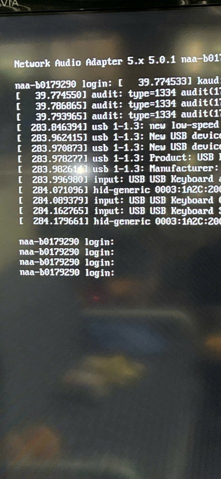

    Bản 513 phải mua bản quyền Bác Chip ạ
    mình cài đến đọa login nó bắt phải có cuộc gọi lại để hỗ trợ

    ĐẾN ĐOANH LOGIN THÌ BÓ TAY RỒI

    Bác login vào làm gì? Em đã nói là không cần cài gì, không cần setup gì nếu flash cái file NAA OS image vào thẻ nhớ.
    Thế nên bác không cần cắm màn hình, bàn phím hay cái gì khác vào con Raspberry Pi khi cài đặt hay khởi động cả.

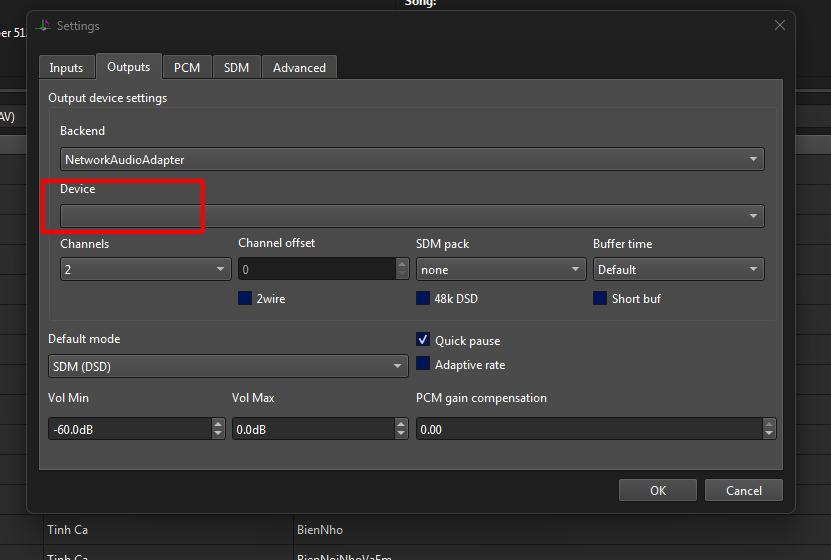

    em nghe Bác dùng balenaEtcher flash file ảnh của NNA ( sau khi down về từ trang chủ file naa-513-raspberrypi-holored.7z - giả nén được file ảnh IMG naa-513-raspberrypi-holored ) xong cắm USB vào Pi4. bật HQPLAYER vaod setup chọn netwok Audioo nhưng phần hiển thị thiết bị tìm ko có gì?

    Bác dùng Pi4 hay Pi5 và bác dùng HQPlayer Desktop bản nào vậy ạ?
    Bác kết nối Pi và máy chạy HQPlayer Desktop trên cùng 1 mạng LAN dùng cáp?

    Mình dùng Pi4B
    dùng bản HQ 5.8.2crack for Win
    Vâng - kết nối Pi và máy chạy HQPlayer Desktop trên cùng 1 mạng LAN dùng cáp

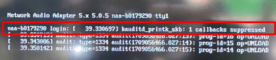

    Mình cắm dây mạng vào cổng LAN trên Pi4B không thấy đèn báo sáng Bác Chip ạ!

    Bác flash xong có cắm LAN vào ngay trước khi khởi động lần đầu không?
    Bác thử dùng Rufus để Flash lại thẻ lần nữa và cắm LAN vào trước khi khởi động lần đầu xem

    Dùng Rufus Flash lại thẻ cawms vaof Pi nó vẫn ra bắt phải login Bác ạ

    Ý em nói là bác không cần login vào làm gì vì gần như không có gì để chỉnh hay để xem trong cái NAA OS đó cả.
    Bác login vào router xem có thấy cái NAA xuất hiện trong mạng LAN nhà bác không. Nếu nó xuất hiện trong mạng LAN tức là nó đã hoạt động và chức năng NAA đã chạy.
    Còn nếu bác vẫn muốn login vào NAA để có "cảm giác" là đã login thành công thì username mặc định là root và không có password gì cả.

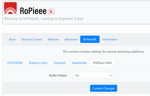

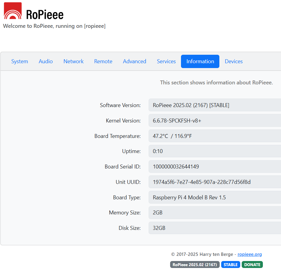

    Mình thử cài lại một con Pi 4 chạy bình thường,
    Khởi động lần đàu tiên chờ khoảng 5 -7 phút để nó update
    Hướng dẫn chi tiết down ở đây https://ropieee.codexwilkes.com/downloads/ropieee-installation-guide.pdf

    Do Pi bị chết cổng LAN Bác ạ!
