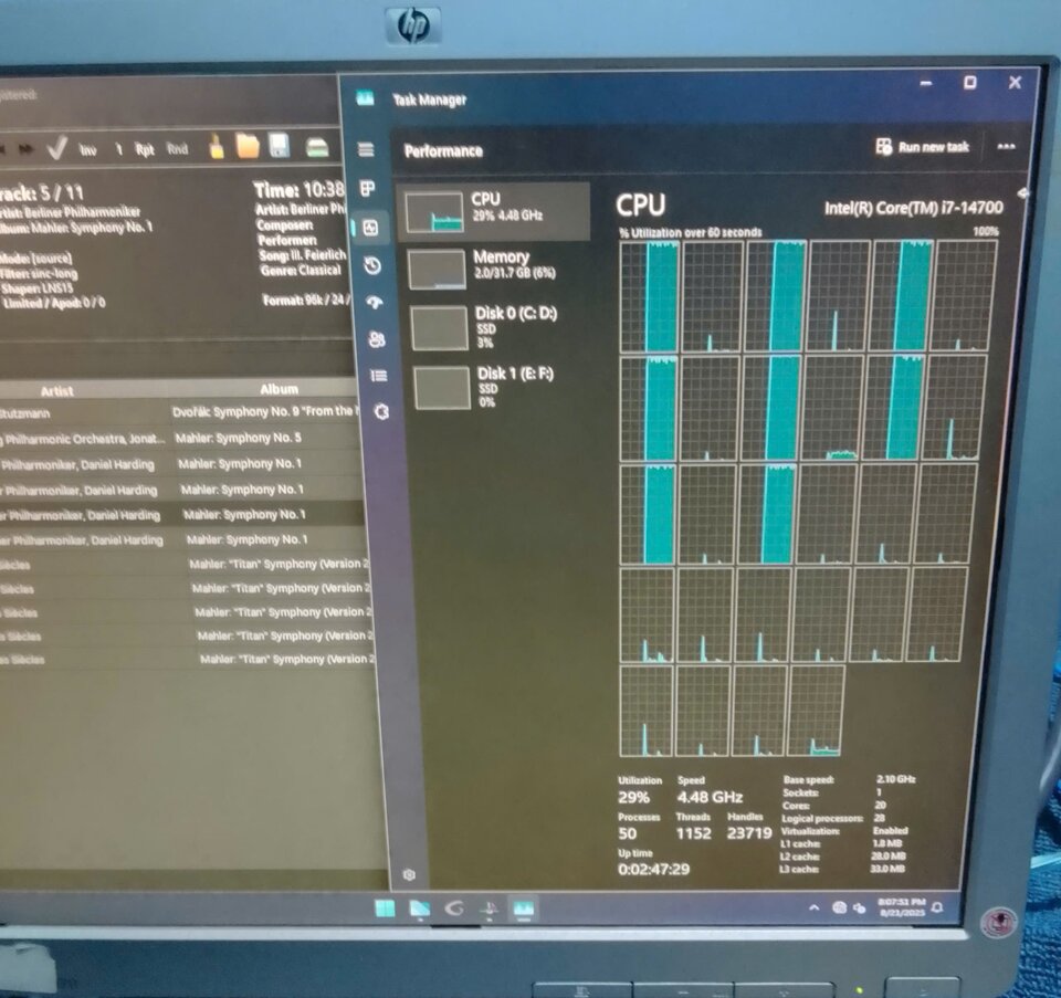

  11. TrueHD
    TrueHD Advanced Member
    7/5/19
    1.190
    1.488
    Khả năng phân tải ra các nhân khác nhau bạn ạ.

  13. TrueHD
    7/5/19
    1.190
    1.488
    Về HQP thì phải mời bác @pc_chip vào rồi. Theo trải nghiệm của mình thì chạy bao nhiêu core phụ thuộc vào CPU và bộ lọc. Bạn thấy đấy, i7 14700 mà chạy sinc-long, chỉ up lên 768kHz mà nó đã chạy full 8 core rồi, các core còn lại hầu như ko dùng. I5 10500 cũ của mình còn ko chạy đc sinc-long cơ. Bí quyết chủ đạo của HQP có lẽ là nâng cấp CPU, điểm khác biệt giữa computer music và music server mà

  16. pc_chip
    pc_chip Advanced Member
    18/12/05
    5.042
    740
    THỦ ĐỨC GROUP
    12700 chir có 4 e-core nên thật ra không nên dùng nó cho HQP.
    Hiện bác đang để e-cores (yếu và số lượng quá ít) gánh filters. Trong khi đó GPU 3060 tuy cũ nhưng vẫn mạnh hơn rất nhiều e-cores thì bác lại chỉ để chạy có mỗi covolution (mà hình như bác không dùng covolution gì).
    Bác thử chuyển e-cores allocation về default còn offload toàn bộ filters sang GPU CUDA xem có chạy ổn hơn không.
    Cả Sinc-MGa filter lẫn ASDM7EC-super 512+fs modulator của bác đều thuộc loại nặng nhất rồi đấy chứ!
    slump30, thienphuc74 and TrueHD like this.
