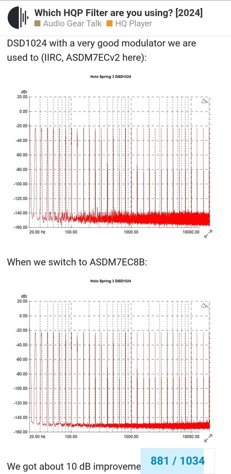

    Em chọn ASDM7EC-super 512+fs; sinc-MGa; 48x512 cho họ 44,1Khz.
    CPU chạy từ 23-25% (4,66MHz); GPU nhảy lên xuống liên tục 40-100% (51 độ C).
