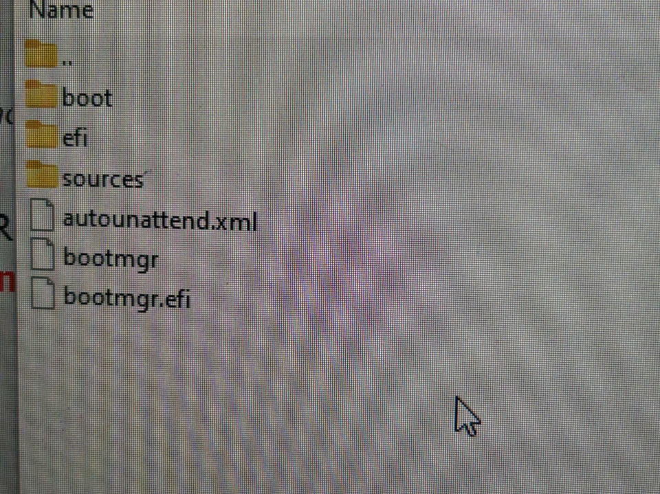

    Em thử cài Win11 theo dự án AtlasOS (https://atlasos.net) trên miniPC ASUS (I5 2 core, 4 threads), sau khi cài xong thì còn lại tầm 80 processes. Các bác thử xem sao ạ!

    Cụ tải về, dùng Rufus ghi ra USB, rồi khởi động máy bắng USB và cài thôi.
    Lưu ý quan trọng: rút dây mạng khi cài.

    Bản này gọn thật. 53 process. 23k handle. Có 1.1GB RAM. Cảm ơn bác slump

    Nhưng em không biết cài cái gì trước, cái gì sau, môn này em ngáo lắm ạ :D

    Cụ tham khảo tạm hướng dẫn trong video dưới đây:
    Hoặc cụ sợt: Hướng dẫn cài Windows 11 bằng ISO và USB.
    Cụ cố gắng mày mò là làm đc ạ.
    Lưu ý: cài win sạch tức là sẽ xóa hết ổ C: cũ, do đó, nếu trong ổ đó có dữ liệu quan trọng, cụ nên copy sang ổ khác trước.
    Chúc cụ thành công.
