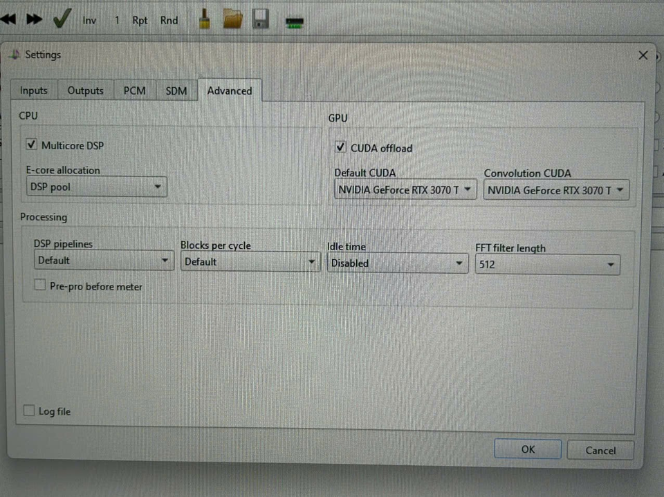

    Em cài xong hết cả HQP cả Roon rồi, ban đầu thì HQplayer nghe được nhạc nhưng sau khi bắt chước cụ, em cài đặt lại HQP như thế này :
    Setting trong HQP:
    - Output SDM, có chọn 48k DSD, có chọn Adaptive rate;
    - Filter: cả 1X và Nx chọn sinc-MGa, Modulator: ASDM7EC-super 512+fs, Bitrate: 48k x 512;
    - Advance: chọn Multicore DSP, E-core allocation chọn Filter; chọn CUDA offload cả default Convolution chọn NVIDIA GeForce.
    Giờ thì HQP không phát được nữa, cụ cứu em với !

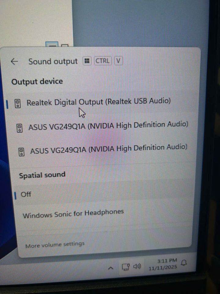

    Hôm nay em xóa cả Roon và HQP rồi cái mới lại, giờ nó kêu rồi nhưng lại phát sinh vấn đề khác.
    Nếu để loa máy tính kêu thì bình thường nhưng chuyển qua Digital output thì HQP nó ngắt kết nối, Roon thì vẫn chạy, nên chưa thử được tín hiệu từ máy tính ra DA nó thế nào
    Phiền cụ giúp em !
    Hiện em đang để mặc định như thế này cụ ạ, cụ
    Với cụ góp ý giúp em xem cài đặt thế nào cho ổn với cấu hình máy của em nha.
    Em cảm ơn cụ nhiều nhiều !

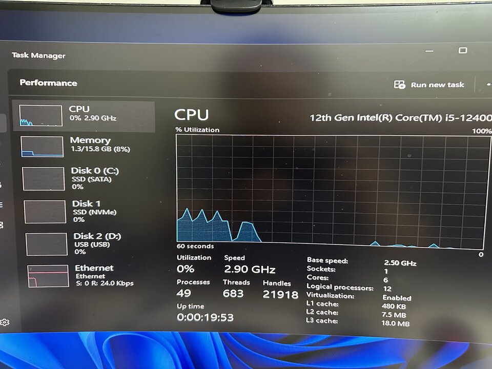

  12. DynacoA25
    DynacoA25 Approved Member
    16/11/19
    23
    33
    Cụ dùng win gì và có chạy IAO không mà ít processes, Threads và Handles thế

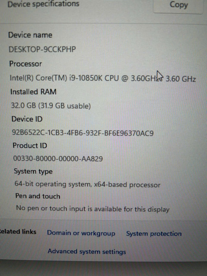

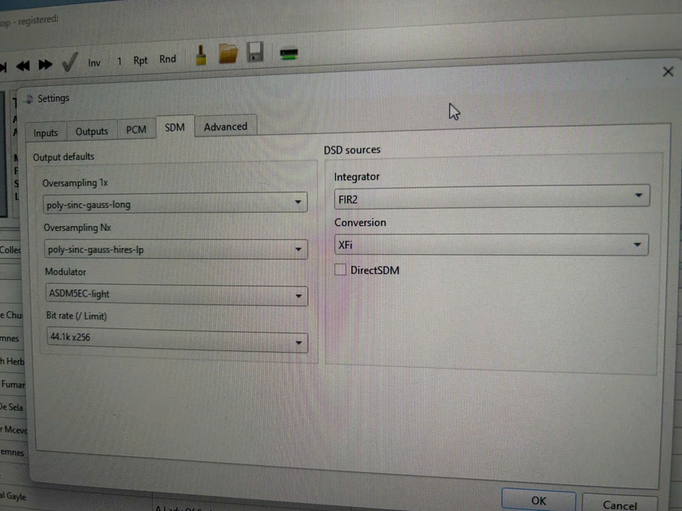

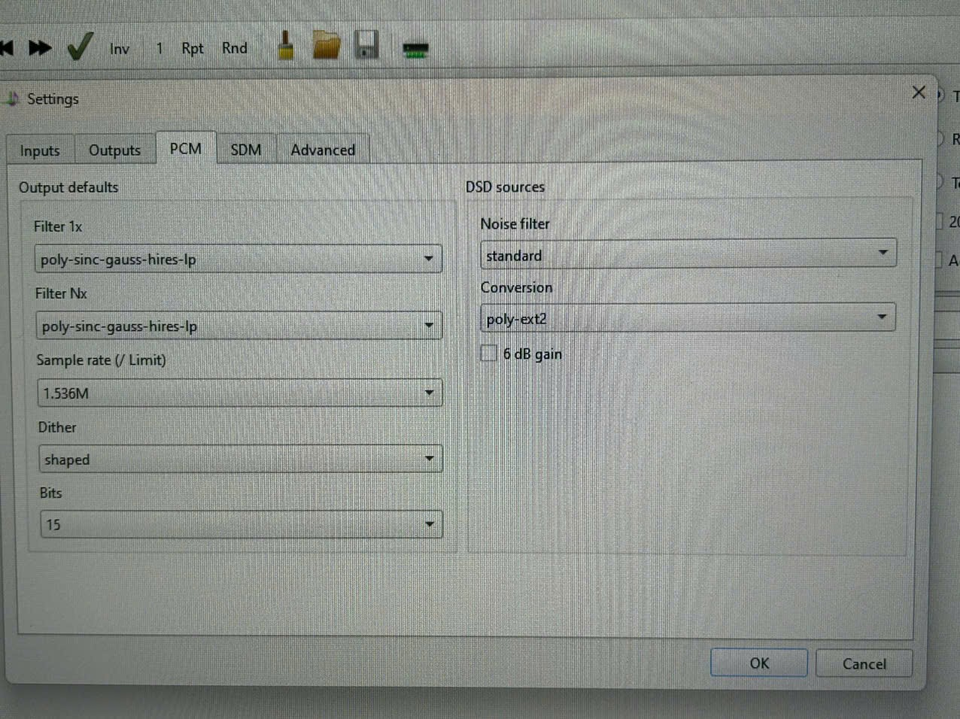

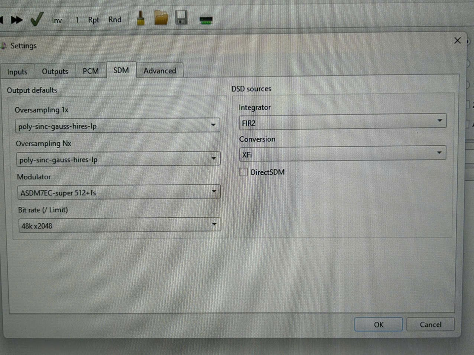

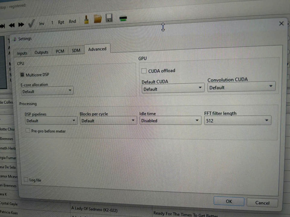

  16. vuanui
    vuanui Advanced Member
    10/2/12
    311
    238

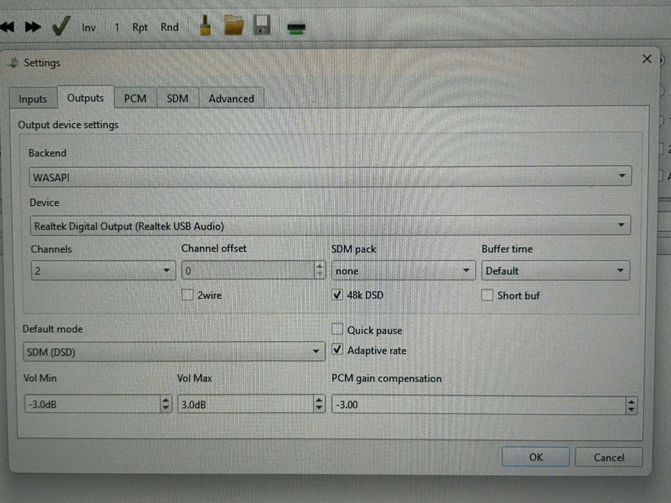

    Dạ cấu hình máy của em như vậy ạ :
    Card màn hình GeForce RTX 3070Ti

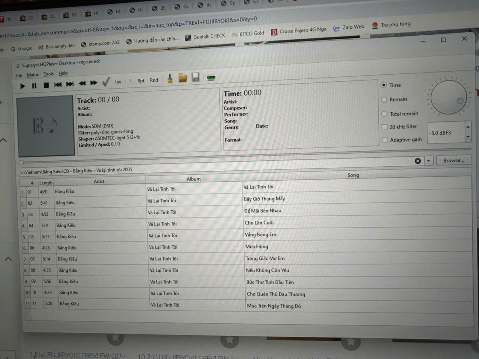

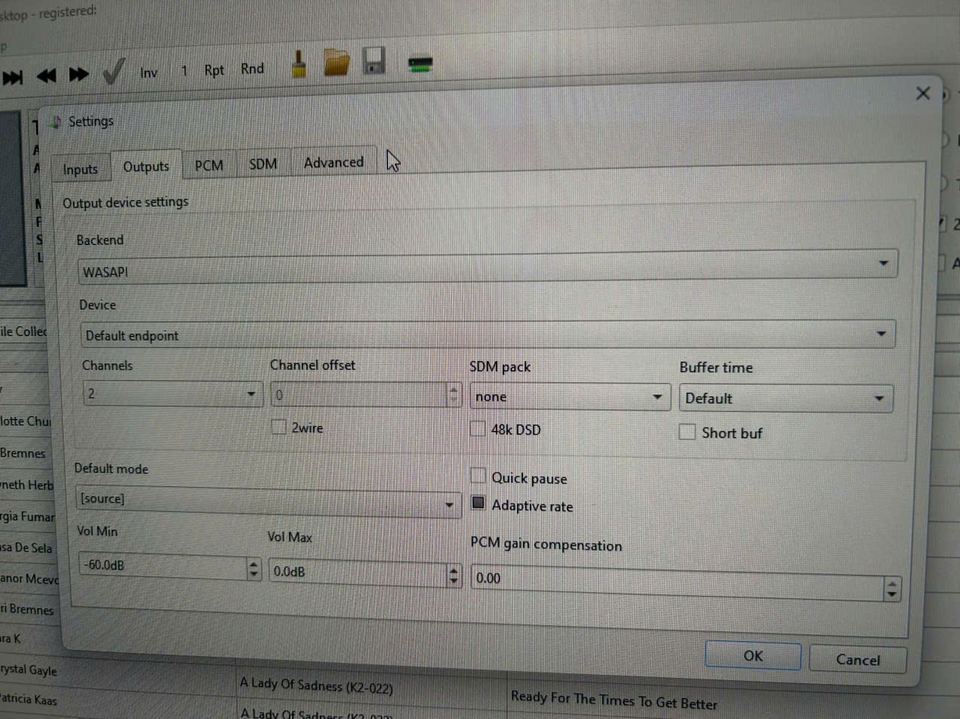

    Em cài đặt HQplayer như thế này :
    Em đang nghe thẳng từ Roon hoặc HQplayer qua giải mã DA TEAC bác à
    TaiThoi2009 likes this.
  17. DynacoA25
    16/11/19
    23
    33
    Cụ để Mode là PCM thì nó tự convert hết những file nhạc DSD thành PCM hết. Máy yếu cụ chọn những bộ lọc có đuôi là -2s. Máy khỏe có Card rời cụ tích vào CUDA cho nó GPU nó xử lý sẽ mượt (NGoài ra cụ phải tăng buffe time nên 100ms hoặc 250ms)

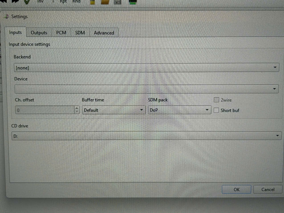

  19. DynacoA25
    16/11/19
    23
    33
    Mục OUT: Cụ nên tận dụng đường USB của DAC ==> Cài Driver cho DAC rồi chọn ASIO out tới DAC. Mục Buffer time: Cụ nâng lên 100ms hoặc tối đa 250ms nhé

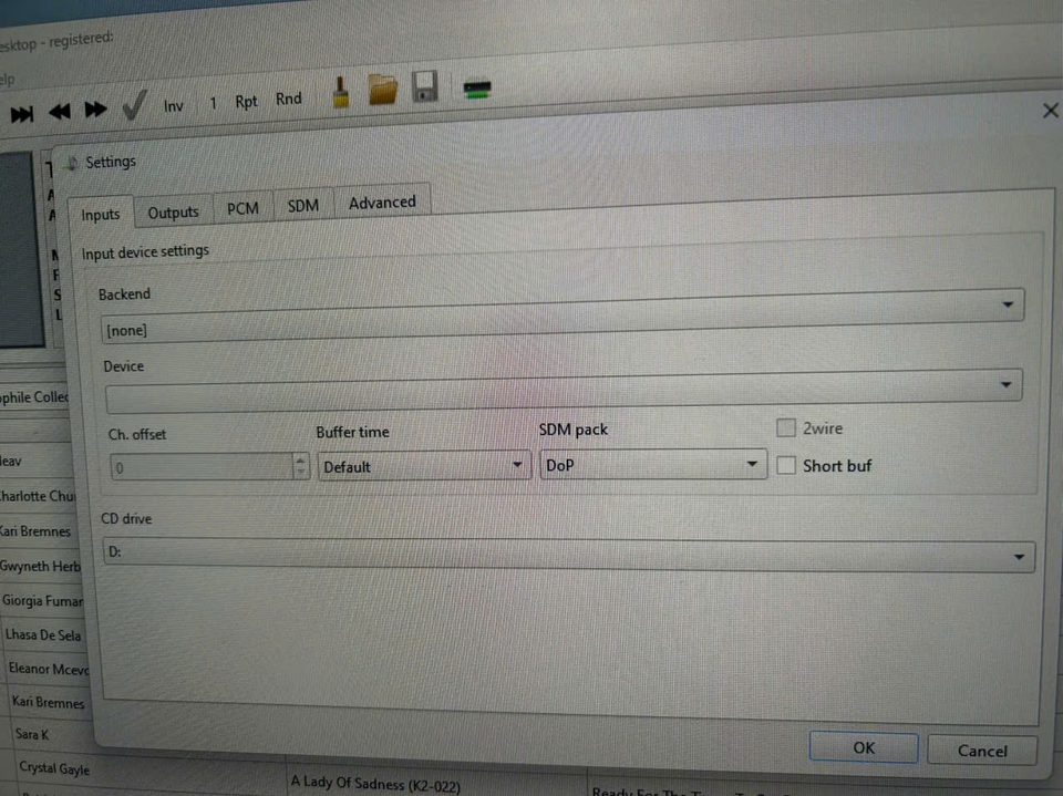

  20. vuanui
    10/2/12
    311
    238
    Em cài thế này thì không đưa file nhạc vào được cụ ạ
    Em để Backend về WASAPI thì lại đưa file vào được nhưng tiếng vẫn vấp liên tục cụ ạ

  23. mtbc
    mtbc Advanced Member
    11/9/06
    6.970
    2.487
    Q3, Saigon
    Chỗ Output, hình như DAC TEAC nhận DoP chứ không nhận direct được. Bác chỉnh qua DoP thử
