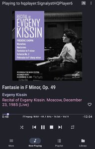

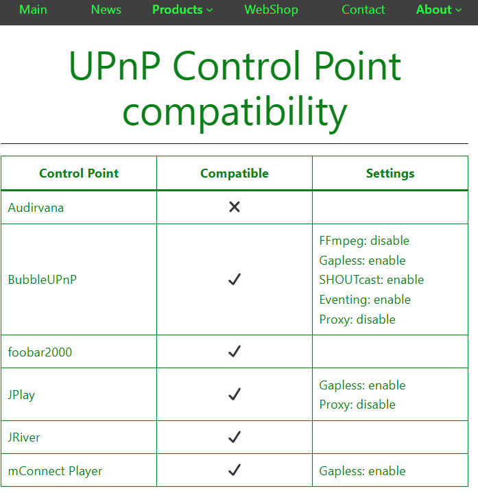

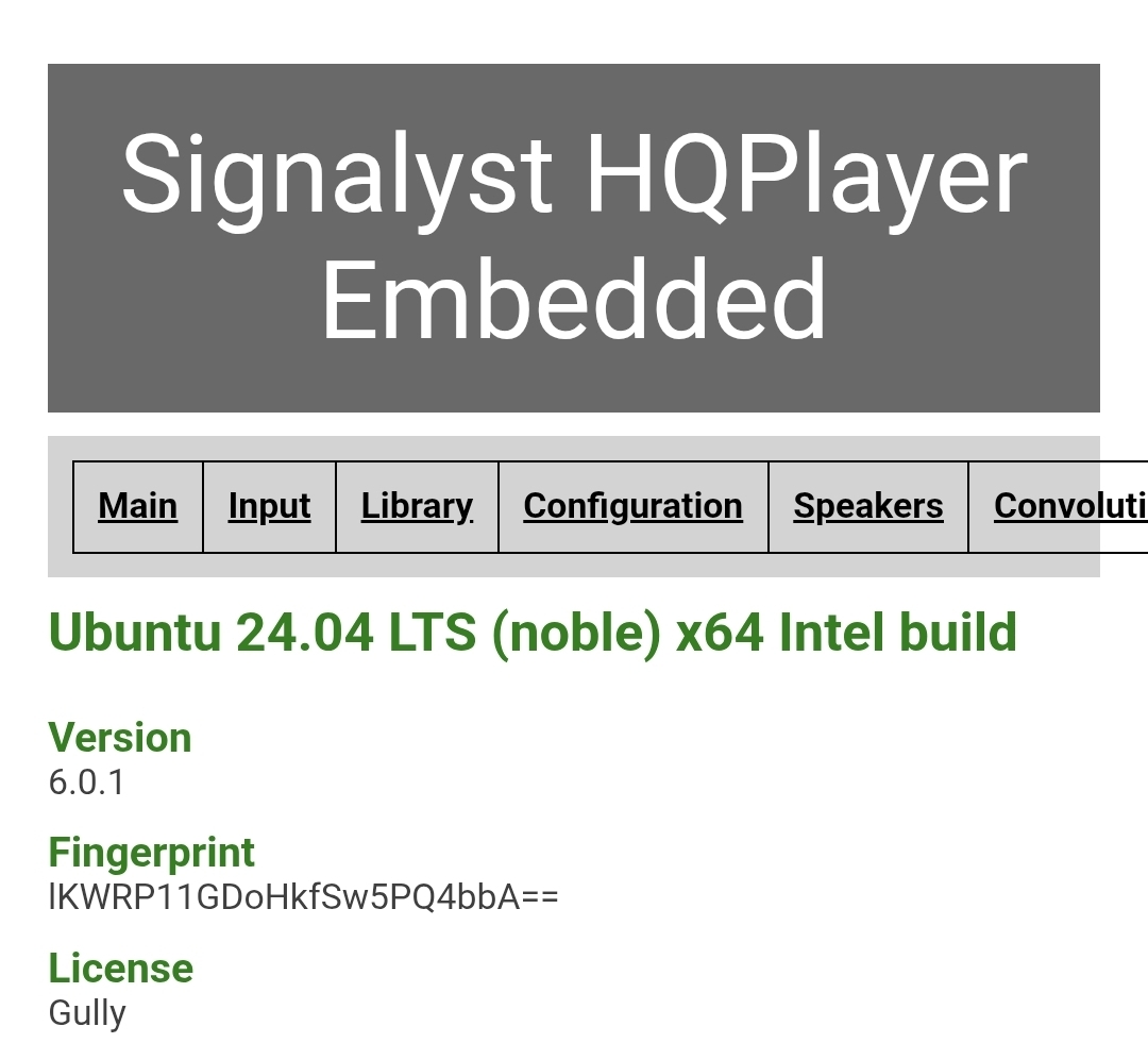

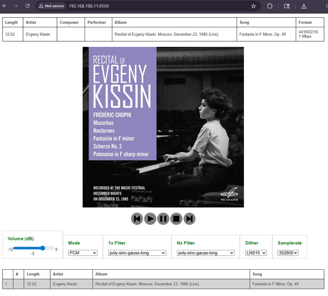

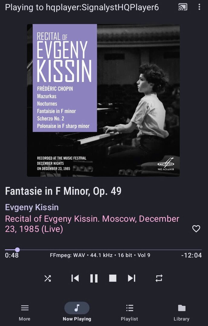

    III. Trải nghiệm thực tế với UPnP Stav trên HQPlayer Embedded 6
    Thiết bị:
    - [ UPnP Media Server ]: Máy tính bảng Android cài BubbleUPnP khai báo dịch vụ Tidal. Kết nối mạng qua wifi 5G
    - [ UPnP Media Renderer ]: HQP Embedded 6.01 cài lên PC1 (upsampling), NAA 6.11 cài lên PC2 kết nối DAC qua USB. PC1&PC2 kết nối mạng qua LAN Switch 1000Mbps
    - [ UPnP Control Point ]: Máy tính bảng Android cài BubbleUPnP
    Đánh giá chung
    - Vận hành khá mượt, không khác biệt nhiều khi chơi với Roon, không bị ngắt quãng (gapless) với các playlist có nhiều format độ phân giải khác nhau
    - Hệ thống chạy nhẹ nhàng, không lỗi vấp nhạc (drop-out).
    - Giao diện duyệt thư viện khá đẹp và trực quan của BubbleUPnP.
    - Khá tiện khi sử dụng máy tính bảng quản lý stream và remote
    Có thời gian sẽ nghịch tiếp với foobar2000, Audivarna, Jriver... với UPnP của HQP xem thế nào, có ăn được Roon+HQP+NAA không :)
