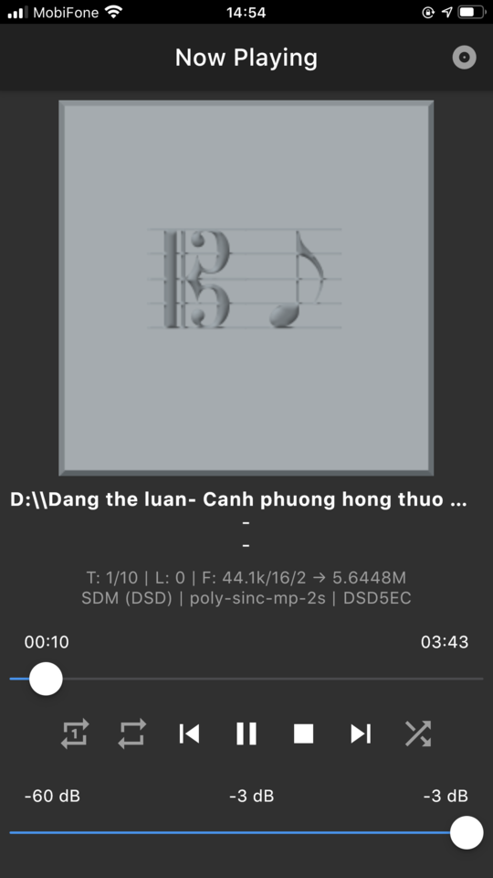

    Với cách config dsd5EC, fliter -xtr-mp-2s upsampling 128 thì CPU tầm 35% cho HQplayer

    DSD128/EC5 thì rất dễ chơi và không cần máy quá mạnh.
    Chỉ khi nào upsampling lên DSD256 thì mới thành vấn đề.
    DSD64 (SACD) vốn dĩ một thời gian bị hắt hủi một phần vì nó có nhiều hạn chế do quantization noise của em nó quá gần với ngưỡng 20kHz nên rất khó làm filter để loại bỏ mà không ảnh hưởng đến vùng 20Hz-20kHz.
    DSD trở lại mạnh mẽ thời gian gần đây có lẽ nhờ DSD128 và tốt hơn nữa là DSD256 vì nó đẩy quantization noise lên vùng rất cao và nhờ thế các filter sẽ dễ hoạt động tốt hơn. Các bác chơi upsampling DSD64 lên DSD128 / DSD256 hay thậm chí DSD512 phần lớn là nhằm mục đích này.
    Bác cứ nghe thử và so sánh giữa DSD128/ASDM5EC và DSD256/ASDM7 trên cùng 1 filter rồi xem cái nào hợp tai hơn thì chọn. Em cũng chạy được cả 2 nhưng thích DSD256/ASDM7 hơn.

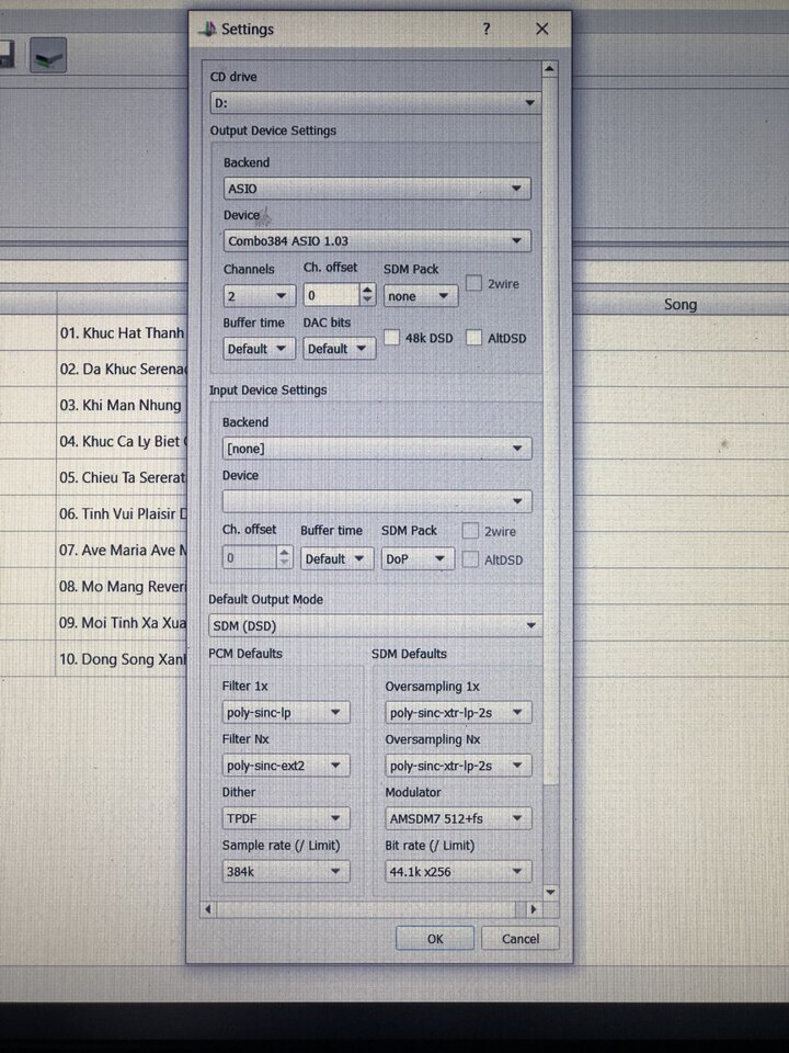

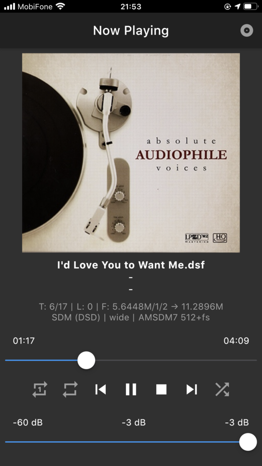

    Hnay e thử chạy so sánh 2 cái gợi ý của b, option asdm7 + 512fs, dsd 256 chạy ngon ơ nhưng tiếng k đc dày và ngân nga như option dsd5ec dsd128.

    AMSDM7 512+fs thiết kế chủ yếu cho bác nào đưa lên DSD512. Nếu chỉ đưa lên DSD256 thì nhiều người hoặc chơi EC modulator hoặc chơi ASDM7.
    Về CPU thì theo em biết phần lớn CPU có TDP65W của Intel không chơi được ASDM7EC ở DSD256 đâu.

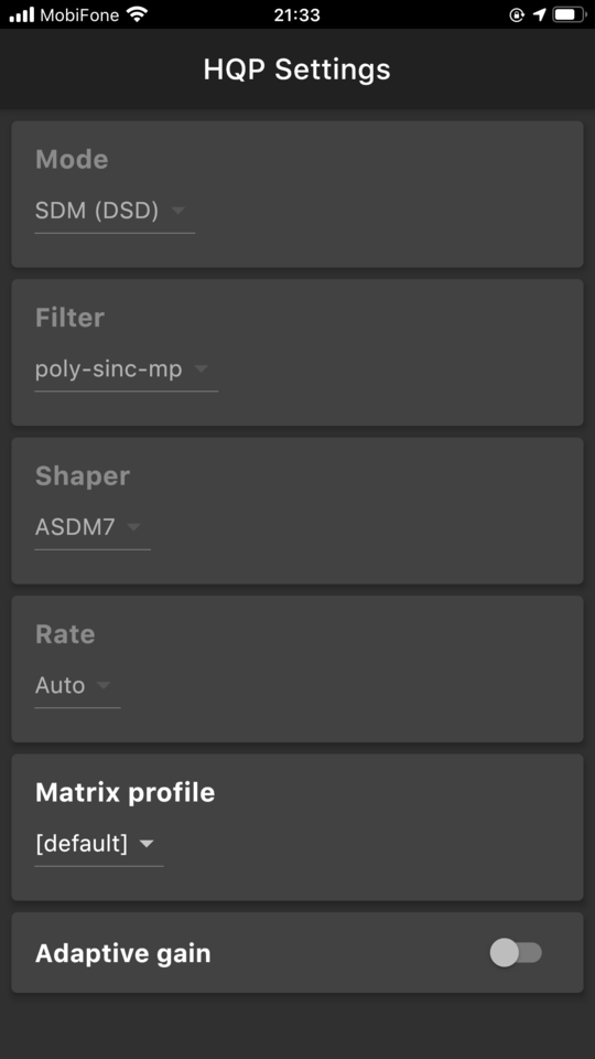

    Hnay chạy thử config này thấy ổn

    sao giống hqplayer mặc định vậy anh..
