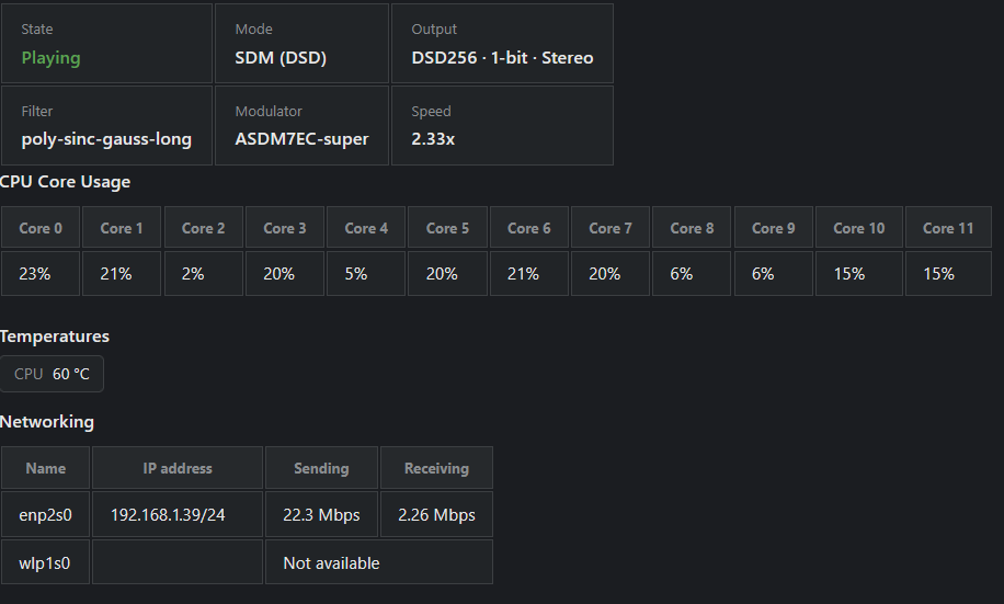

    Cấu hình phụ thuộc nhiều vào bác dùng filter gì, vì có nhiều bản filter chạy khá nhẹ nhưng có nhưng filter nặng vắt kiệt tài nguyên hệ thống (cần CPU mạnh, phối hợp xử lý CUDA...) và vai trò của PC trong hệ thống (kiêm quản lý thư viện, streaming online hay chỉ làm mỗi việc upsampling), chạy trên hệ diều hành gì nữa. Upsampling PCM → DSD với các filter/poly-sinc dài và modulator nặng là phần ngốn CPU nhất, HQP có thể phân chia công việc lên nhiều luồng, nên CPU nhiều nhân và nhiều luồng thường cho hiệu năng cao hơn.
    Với Linux
    - Trải nghiệm: Core i5/i7 (Gen >8)/16GB RAM/128GB SSD
    - Nâng cao: Core i7 (Gen >11)/16GB RAM/ 128GB /Card NVIDIA GeForce RTX > 3060
    Bác cứ nghe thử các filter, modulator với độ phân giải 128-256 trước rồi nâng 512 sau, chọn cái nào phù hợp với DAC, với dàn ở nhà, gu nghe, thể loại nhạc.. chưa chắc đã cần máy mạnh
