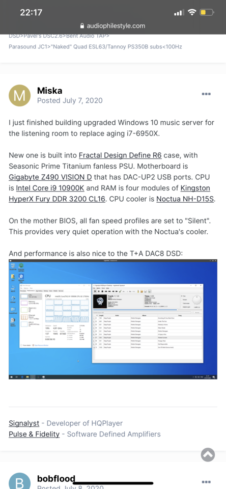

    Lọ mọ đọc bên 4rum Tây thấy tay trùm HQ vừa dựng xong case này ! Gom lúa xúc thôi. Quan trọng bộ nguồn cỡ 600W chắc phải ỏder. Tản vẫn tản bằng quạt chứ ko chơi tản fanless ra chasis như HDPlex chắc ko chịu được nhiệt

    Hix mấy con Intèo 14nm này uống điện như hà mã + nóng khủng khiếp, ko chơi fanless nổi đâu :( nguồn 600W linear cũng chết tiền bác nhỉ :(

    ban do dung tải cpu noctua mà anh..

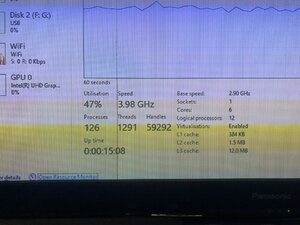

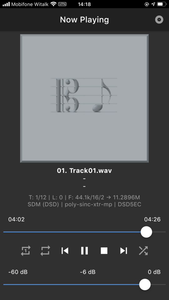

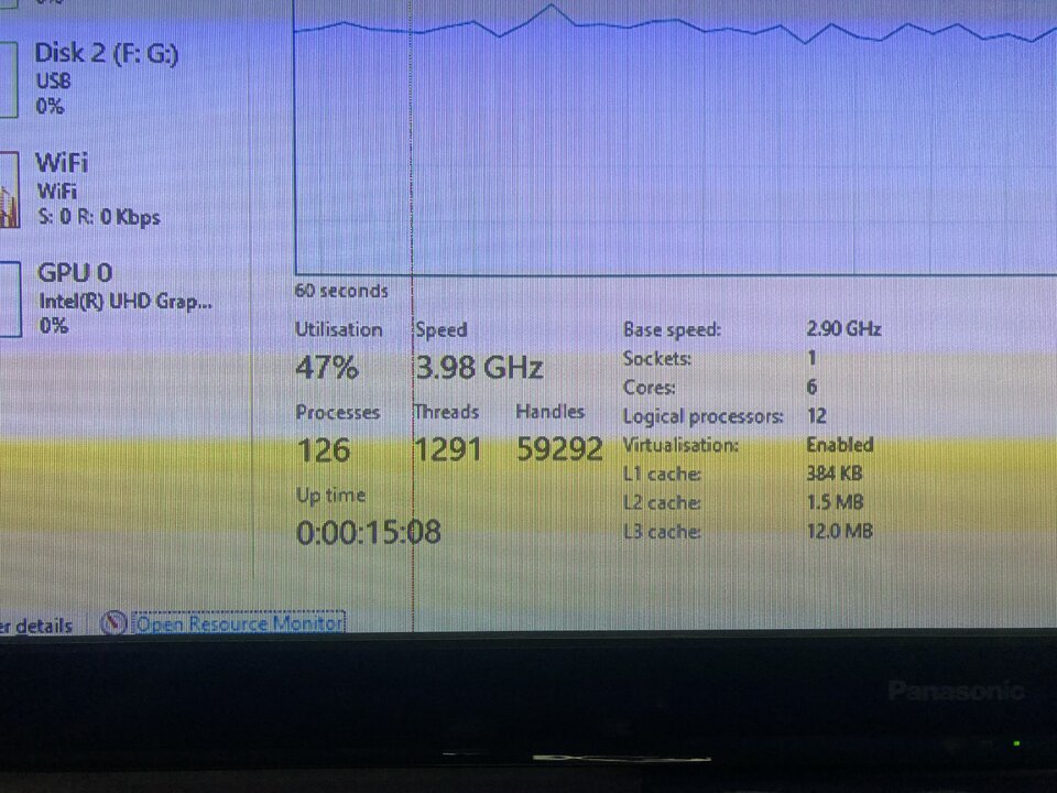

    Cấu hình core i5 10400, ram 16gb, e setup dsd 5ec, convert dsd256, filter ...-xtr-mp mà CPU đã hao đến kia rồi. HQplayer hao tài nguyên quá

    Bác right click vào cái biểu đồ đó rồi chọn xem thông số đến từng core riêng biệt xem thế nào. Em đồ rằng sẽ chỉ có 2 core là phải làm việc cật lực còn đám còn lại chỉ đứng múa phụ họa thôi! :)

    cả 6 core đều làm việc cật lực đó bác! Nhiệt độ CPU bjo ~80oC rồi
