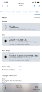

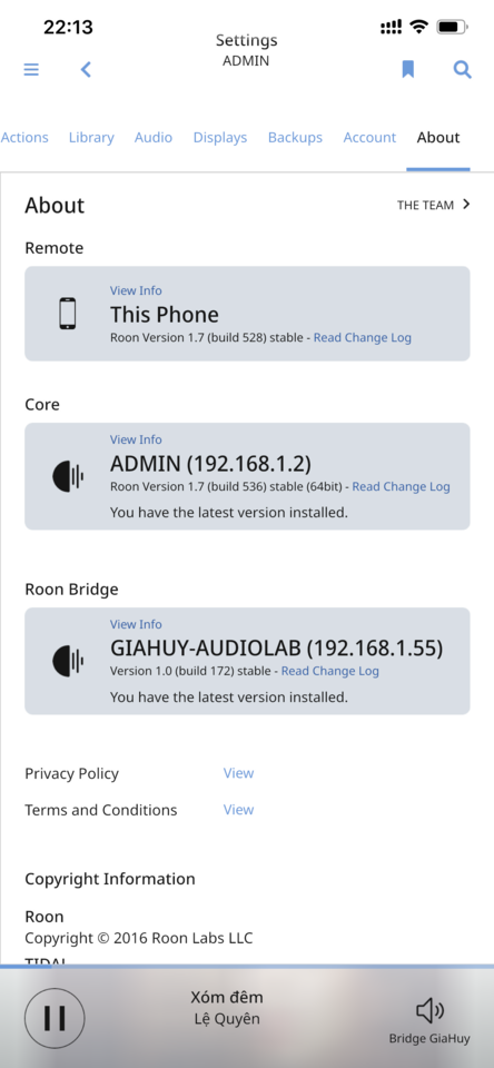

    em gửi bác xem ..........

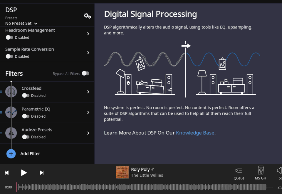

    Bác tắt hết các chức năng DSP rồi thì Roon không can thiệp gì cả. Bác đang dùng DAC gì, bác chơi thử một track DSD rồi chụp đầy đủ Signal Path xem. Lưu ý Volume Control để Fixed tiếng hay hơn đấy.

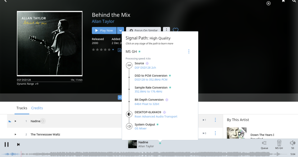

    em đang dùng Schiit yaggdrasili DAC, phát DSD vẫn phát nhạc bình thường.
    em gửi bác xem hình Signal nhé

    Music server GH của bác đã convert DSD 128 sang PCM, bác kiểm tra lại setup và tính năng của music server.

    DAC schiit chỉ phát được PCM tới 192khz nên nhạc DSD nó chuyển lại MAX là 352 rồi lại chuyển về 176 do bác để mặc định, bác vô DSP bật DSP lên on, chỉnh costume lại cho nó dsd128 thành 192 là ok,nhớ chọn filter 7TH và bật xử lý native DSD lên là ok.
