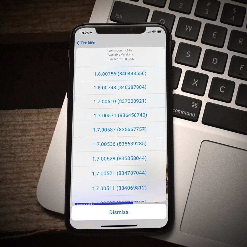

    Mình đang chơi roon rock out ra DAC luôn.
    Nhưng iphone cả nhà nó tự động updated lên 1.8 cả rồi nên giờ chỉ dùng đc mỗi máy tính làm remote để play.
    Có cách nào re-sign lại cái roon remote 1.7 để cài lại vào iphone ko nhỉ?

    ios đã lên hết cách hạ lại, android thì vô tư

    Máy em có JB Cydia nên downgrade xuống bản nào cũng được.

    ipad em không jb nên không cài được, đành chịu. Dùng cydia và sideloader thông qua itune cũng pó tay. Roon remote 1.7.610.ipa có bác uplink vài trang trước. Có down về nhưng không cài được.

    em đã chạy thử, giống 1.8 tiếng guitar và piano mộc hơn 1.7. Chưa thấy noise. Tuyệt quá, ipad chỉnh được rồi. Cảm ơn bác @BUNPBU rất nhiều

    Vậy thì rút kinh nghiệm các bác cài ios nên backup file ipa của mình mỗi khi update

    Muốn lấy được file .ipa. Các anh cài iTunes 12.6.3 vào PC, login acc app store rồi down về máy.
    Đây là bản iTunes cuối cùng còn down app được.
    Mình cũng có thể dùng cách này để down một app phiên bản cũ cho IOS đời cũ.
    Thí dụ như thiết bị chạy IOS 12. Trước giờ chưa từng cài một app nào đó. Giờ vào store sẽ không cài được do phiên bản hiện tại không còn support IOS 12 nữa. Vậy mình sẽ dùng iTunes down app đó về PC. Sau đó trên thiết bị khi vào store, Apple sẽ cho mình down phiên bản cũ phù hợp với IOS 12.
