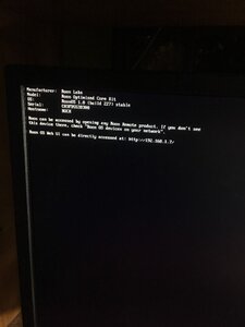

  18. Nguyễn Đỗ Hoàng
    Nguyễn Đỗ Hoàng Advanced Member
    23/4/19
    589
    499
    Các bác cho em hỏi Roon Rock nó có tính năng gì hay không ạ ? Em đang xài Roon Core với Roon Server .

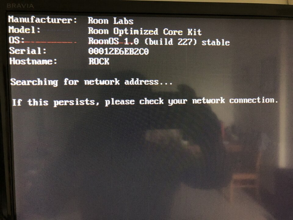

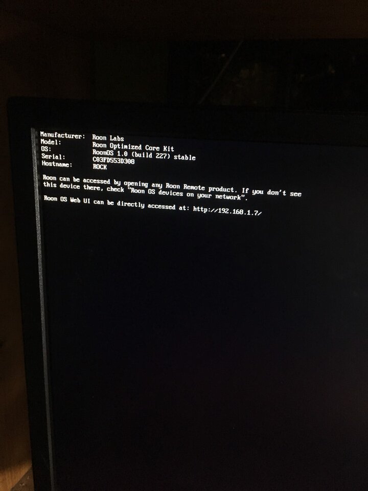

  22. Nguyễn Đỗ Hoàng
    23/4/19
    589
    499
    Em cài Roon Rock nhưng nó báo như thế này là không nhận Wifi phải không các bác ?
    oneclicklogin likes this.
  23. tuantrampro
    tuantrampro Advanced Member
    31/12/18
    272
    291
    Giống mình :)....chắc vậy rồi
  24. BUNPBU
    BUNPBU Advanced Member
    28/12/20
    157
    624
    cài rock trước hết cắm Lan, sau đó vào trang config mới nhập được wifi (nếu nó nhận được)
