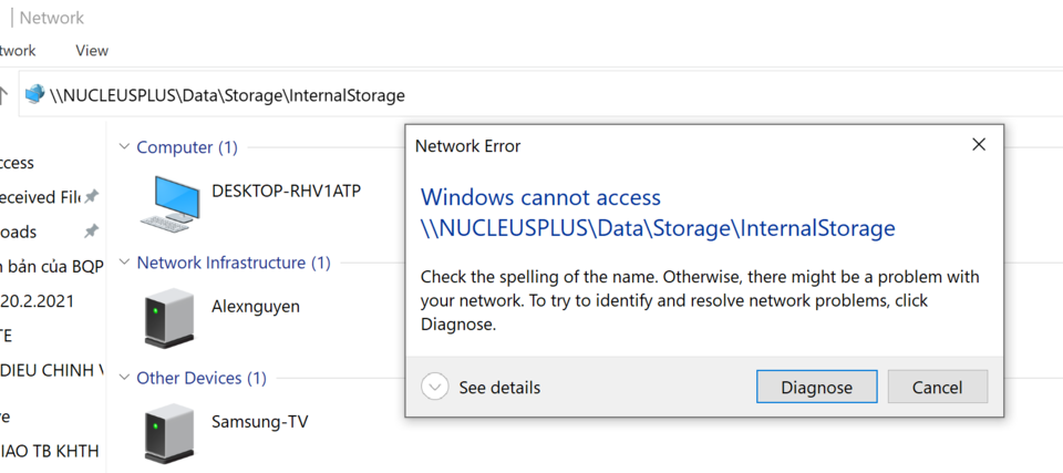

    Em chào các bác, em mưới chơi Nucleus+, đổi cái laptop mà tự nhiên không truy cập được InternalStorage để copy nhạc từ máy tính qua SSD gắn trong của Nucleus+
    Trong khi vẫn đang dùng trình điều khiển Roon trên Laptop để nghe nhạc Tidal bình thường.
    Bác nào rành chỉ giúp em với

    Roon rock thì truy cập như này \\Roon hoặc \\ip của rock

    Xí nghiệp xí gạc
    W10 làm như sau:
    "I found that you if you go into the ‘Registry Editor’ of Windows and enable ‘allow insecure guest auth’ (the path of which is pasted below):
    RUN–“regedit” as administrator
    [HKEY_LOCAL_MACHINE\SYSTEM\CurrentControlSet\Services\LanmanWorkstation\Parameters]
    “AllowInsecureGuestAuth”=dword:00000001
    You basically double click on ‘allow insecure guest auth’ and change the value to 1 (I change it back to 0 when finished for security); then you should be able to access your ROCK network share."
    https://community.roonlabs.com/t/cannot-access-rock-from-windows-pc/109413/6
    Máy bị như trên là HKEY_LOCAL_MACHINE\SYSTEM\CurrentControlSet\Services\LanmanWorkstation\Parameters]
    “AllowInsecureGuestAuth”=dword:00000000"
    Chúc vui
    Ducanh712 and tieuphi2006 like this.

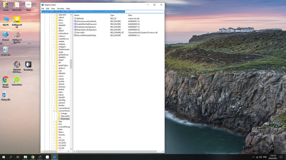

  14. dinhtaibvag
    dinhtaibvag Advanced Member
    20/12/15
    149
    176
    Xí nghiệp xí gạc
    chỗ kính lúp Type here to search gõ regedit, tìm đến thẻ như ảnh sửa thanh ghi thành dword:00000001 là xong
    Chúc vui
    [/QUOTE]

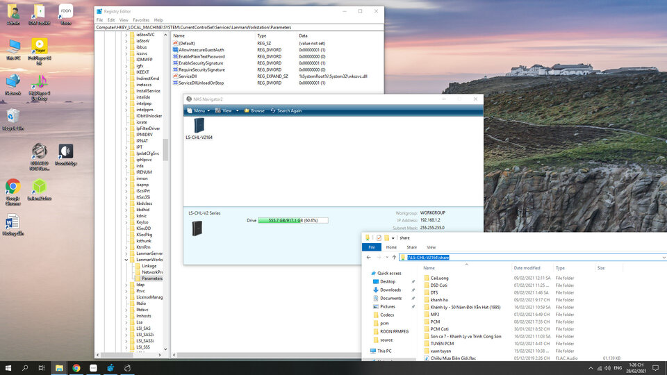

  15. dinhtaibvag
    20/12/15
    149
    176
    Xí nghiệp xí gạc
    Trường hợp truy cập NAS hoặc InternalStoreage như ảnh thay "\\LS-CHL-V2164\share" thành "\\192.168.1.2\share" theo IP của NAS hoặc Nucleus+
    Trường hợp bạn thay chữ "NUCLEUSPLUS" thành "10.117.195.132" như @BUNPBU xem sao

  19. Ducanh712
    Ducanh712 Approved Member
    25/9/19
    Ho Chi Minh
    [/QUOTE]
    Cảm ơn bác, nhạc đã copy phà phà !!!!! Cảm ơn bác, dự đêm nay mất ngủ
    tieuphi2006 and dinhtaibvag like this.
