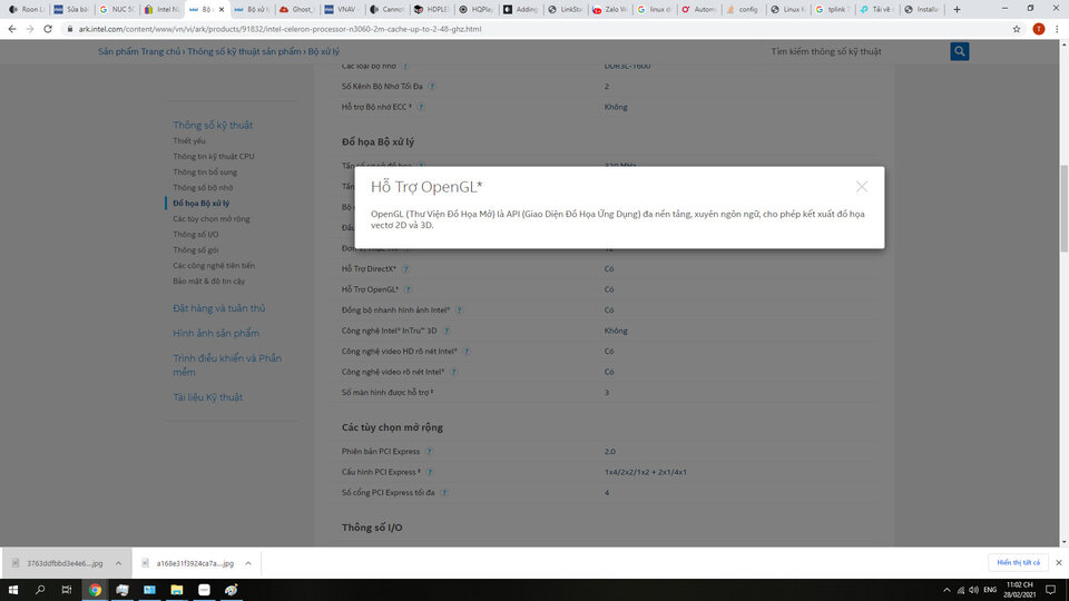

    Lỗi openGL là ở card màn hình đó bác... nếu main bác lắp dc card rời thì ok , win sever 2019 chạy roon core hoặc roon sever đều good..... chạy roon sever thì ok .... vì lúc này giao diện nằm ở cái smarphone ( ko báo lỗi openGL )... .thân .

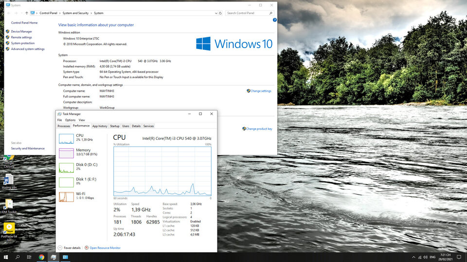

    Bác cài W10 LTSC chạy gọn nhẹ phẻ không cần tối ưu gì cả, mình xài i3 3 chữ, 4 chữ ram 4gb, 8gb chạy phà phà DSD256

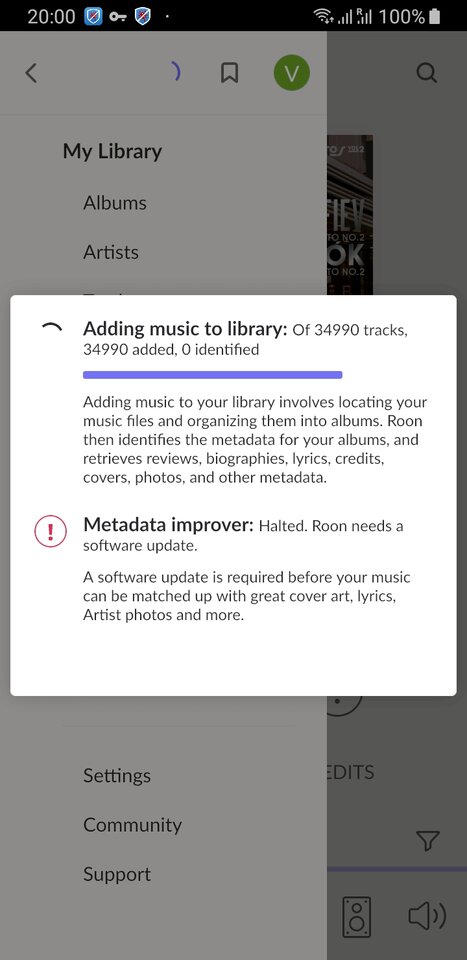

    Bác bunpbu cho em hỏi thêm lỗi update metadata như hình thì có fix được không? Screenshot_20210228-200003_Roon.jpg

    Gỡ trên máy tính ra cài lại sẽ hết.

    Bác nói gỡ ra cài lại là sao vậy bác? Cái này em cài mới hôm qua mà. Em cài bản mới từ roonlabs

    Bạn hỏi cách fix, tôi chỉ cho bạn fix bạn lại hỏi lại tôi thì tôi cũng chịu.

    Bác search xem có cách nào enable cái OpenGL trên windows server hay không?
    Em dùng window 10 chạy microsoft remote desktop cũng không hỗ trợ OpenGL, tìm cách enable nó thì cũng OK.

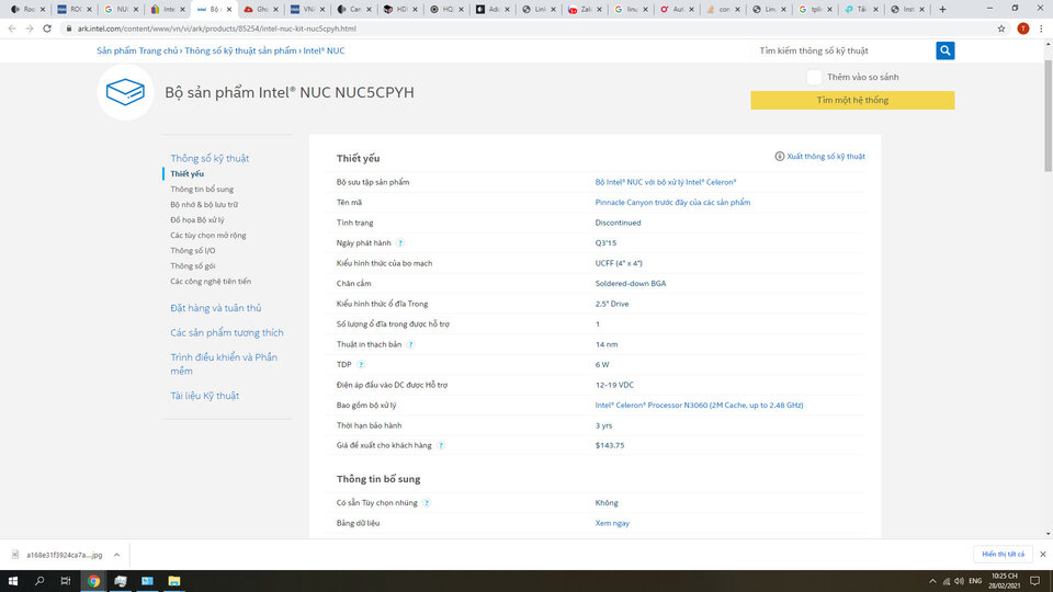

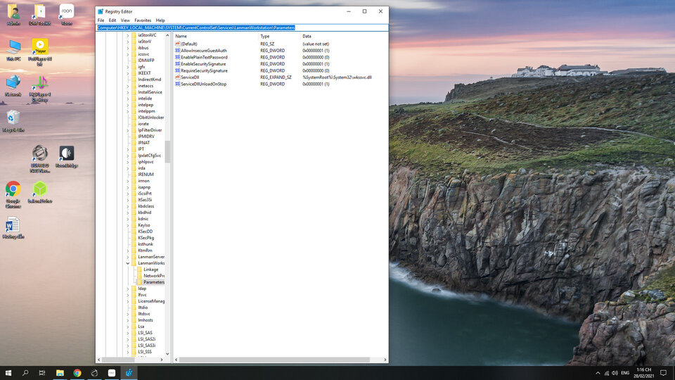

    Em cài driver gốc từ trang chủ intel nuc mà vẫn không được, giờ em chơi tạm add source smb cho player.

    Intel® Celeron® Processor N3060 (2M Cache, up to 2.48 GHz) có hỗ trợ mà, bác xem lại NUC dùng cpu gì, cài chipset device có thể giải quyết w10 dược mà! Còn w server thì không hỗ trợ đâu nha

    Nếu dùng remote desktop để mở sẽ không mở được nhé, sẽ báo opengl.
    Nếu cài roon không được thì cài roon server thử xem sao
