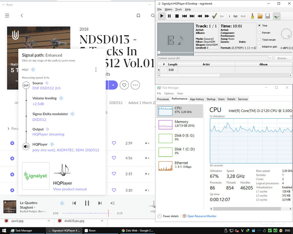

    kéo dsd512 bình thường như ảnh, cài mặc định 2 nhân

    nếu dùng đa nhân up dsd thì không cần cpu mạnh, nhưng nếu dùng đơn nhân thì con cpu phải mạnh mới thực hiện được bác. Vấn đề dùng đa nhân up dsd chất lượng âm thanh sẽ giảm đi 1 cách rõ rệt. Con cpu trên laptop em đang chạy roon là con i7 3520m dùng đơn nhân lên dsd256 là cố hết sức. Em cũng có ý định mua con pc mini desktop để up đơn nhân lên dsd512 nghe, nhưng không biết con i7 4770, ram 8gb có thực hiện được hay không nên chưa dám xuống tay. Nhân tiện có bác nào chơi rồi cho em biết với, em cảm ơn nhiều ạ.

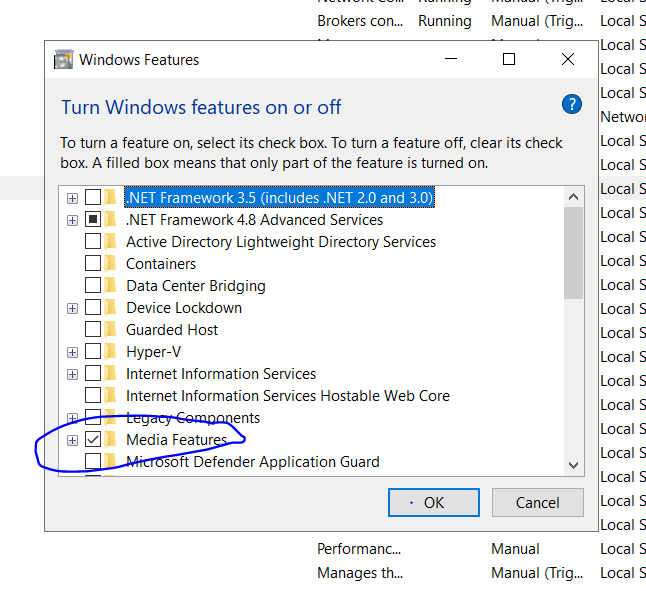

    Cái này do bác cài bản win thiếu (Pro N, Home,...) nên báo thiếu codecs.
    Bác vào setting, gõ Windows features turn on/off, khi hiện thị hộp thoại như hình b tick vào media features, đợi máy update, restart lại win thì cài roon bình thường.

    Theo em hiểu 1 hay nhiều core các bác ý nói là về chạy convert sang dsd bác
