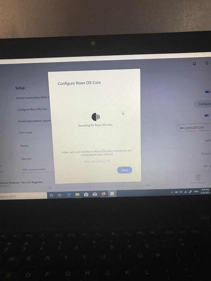

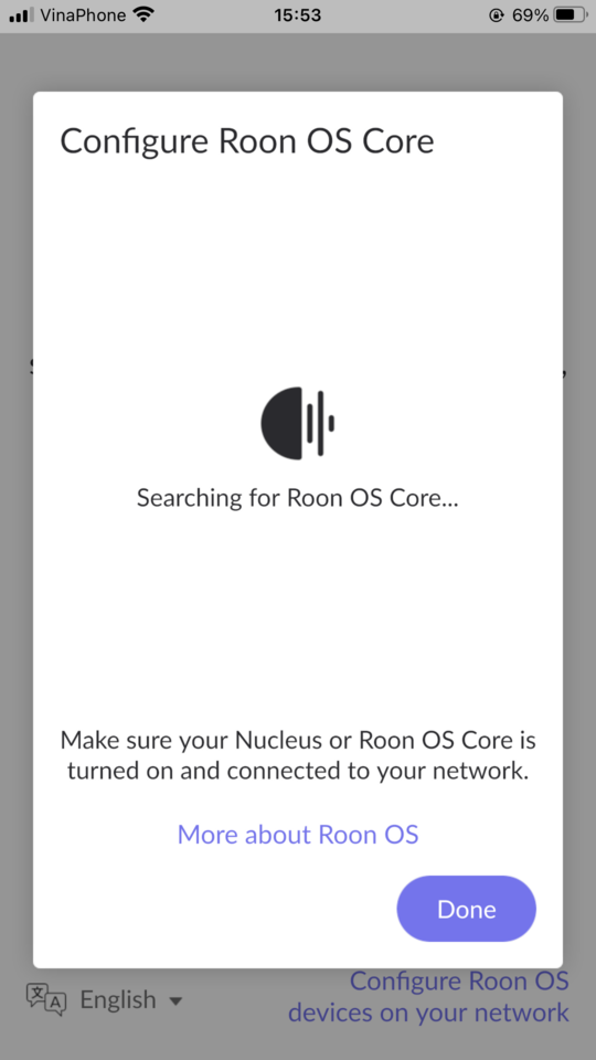

    Em phiền bác tý, em cài bản roon 1.8.795 về máy và khai báo file thuốc xong room core chạy được rồi. Giờ em vào setting của roon accept connection remote mà sao không kết nối được với Roon remote trên iphone bác nhỉ. Hay bản 1.8.795 này vẫn không xài được remote nhỉ? Em connect thì nó cứ seaching mãi như hình bác ạ!

    Bác kiểm tra xem:
    1. remote có cùng ver 1.8?
    2. Đt có cùng mạng (1 wifi chẳng hạn) với pc

    Tắt tường lửa trên win là ok :)

    Lúc cài roon bác có click Allow cho roon thông qua không bác.

    Em cảm ơn các bác nhiều. Em tắt firewall đi là kết nối ngon lành ạ.

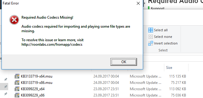

    Giờ em cài bản 1.8.795 về lap top ngon lành rồi nhưng giờ cài thử vào cái MS Gia Huy mà toàn báo lỗi codecs missing các bác ạ.MS Gia Huy chạy win 10 NT bản tối ưu, em đang cài Jriver thì chạy ngon. Bác nào bị thế này không ạ?
  10. trangchodom
    trangchodom Advanced Member
    15/3/10
    272
    366
    hồi đó em cũng bị lỗi này, cũng theo chỉ dẫn roon download file (lâu quá quên tên rồi) về cài cũng không được. Cuồi cùng em phát hiện card màn hình laptop không chạy nổi roon core, em cài sang roon server thì ok

    Vâng cảm ơn bác. Chắc em sang phương án cài roon server vậy!

    Bác cài pm driver update driver cho card màn hình là ok

    Tối qua em lọ mọ tải và update hết driver sound, card màn hình nhưng chạy roon server vẫn báo lỗi như vậy, khả năng cao là main của MS Gia huy xài card on board yếu nên không chạy được roon. Thôi đành chung thủy với Jriver các bác ạ!

    Cài roon sever vẫn báo lỗi ... ko phải do card màn hình đâu....

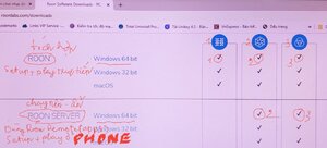

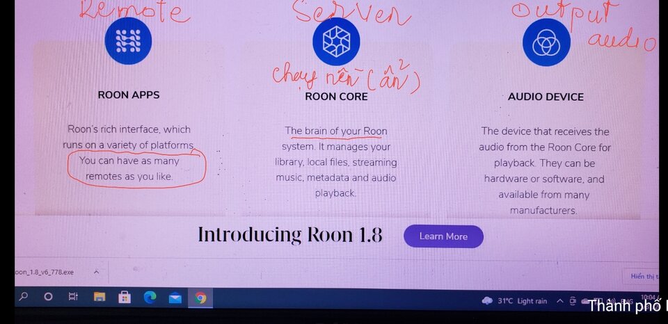

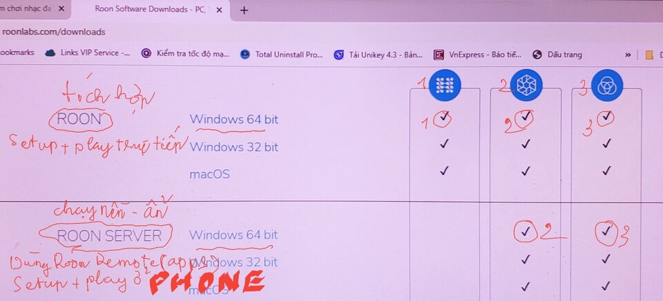

    35229"]roon server giống roon core, khác ở chỗ nó ko có giao diện GUI để sử dụng. Nên phải dùng 1 PC khác cài roon core hay roon mobile để điều khiển nó. Do ko có GUI nên roon server nhẹ hơn nghe hay hơn roon core.[/QUOTE]
    @ Bác reply như thế mình thấy mơ hồ quá có lẽ thuật ngữ không chính xác. Theo mình hiểu ở phạm vi các gói cài đặt Roon cho Windows 64 như sau:
    A) Roon ( tạm gọi Roon tích hợp) gồm có: Roon Apps( remote) +Roon Core +Audio Device.
    # Bộ cài đặt này lên giao diện setup và play trực tiếp trên máy chạy Windows 64.
    B/ Roonserver gồm : Roon Core + Audio Device
    Bộ cài đặt này sau khi cài đặt nó sẽ chạy nền( ẩn) trên Windows. Phải dùng thiết bị khác cài Roon Apps( remote) để nhận và điều khiển cái Roonserver chạy ẩn qua mạng cục bộ > setup và play trên thiết bị khác( vd Phone hoặc máy tính khác)
    ## Nên nếu bác gọi là có GUIDE để setup và play thì mình thấy chỉ có trên bộ Roon ( tích hợp) ở Windows 64 trong trường hợp này hoặc Roon Apps ( remote) ở thiết bị khác thôi., Chứ Roon Core thực chất nó là một bộ phận nằm trong gói Roonserver đó

    @ xin đính chính lại là mình viết sai thuật ngữ : Chính xác nó là bản Roon ( tạm gọi là Roon tích hợp) tải về nó có tên: RoonInstaller64_100800795.
    * Bộ này sau khi dùng patched thành công nó sẽ show giao diện setup và play trực tiếp trên máy tính.
    Còn nếu tải Roonserver nó sẽ có tên: RoonserverInstaller64_100800795.
    * Bộ cài đặt này sau khi cài đặt nó sẽ chạy NỀN( Ẩn) trên Windows, phải dùng thiết bị khác cài Roon Apps (Remote) để kết nối nó(Roonserver) qua mạng cục bộ > setup và play trên thiết bị đó

    Cho em hỏi, khi đó bác cài trên máy hệ điều hành nào vậy? Em cài win ltsc 2019 roon core bị báo lỗi codec, chuyển sang roon server lại ổn.
    ## Nên nếu bác gọi là có GUIDE để setup và play thì mình thấy chỉ có trên bộ Roon ( tích hợp) ở Windows 64 trong trường hợp này hoặc Roon Apps ( remote) ở thiết bị khác thôi., Chứ Roon Core thực chất nó là một bộ phận nằm trong gói Roonserver đó[/QUOTE]
    Bác gọi tên vậy ko sai nhưng ở đây mọi người quen gọi Roon tích hợp là roon core rồi để phân biệt với roon server và roon bridge. Chỉ là cách gọi tên thôi, vấn đề là mọi người đều hiểu nhau khi trao đổi.

    Máy mình cũng sài card on và cấu hình cũng rất thấp nhưng vẫn cài và chạy Roon core ok, lúc đầu cài win khi chưa update driver nó cũng bị báo lỗi GPU nhưng update xong cài và chạy ok
