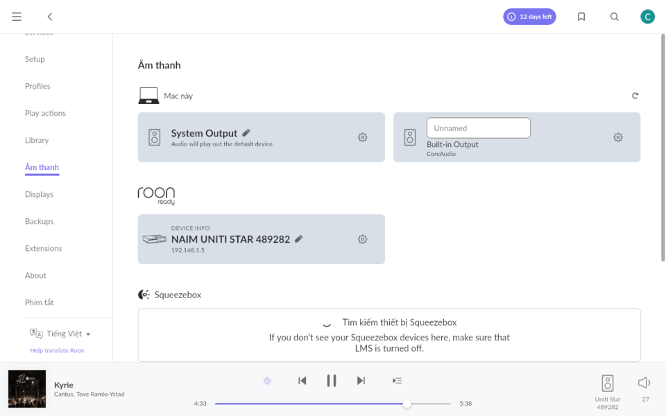

    Chào anh em trong diễn đàn.
    Mình mới tỉm hiểu chơi nhạc số nên còn nhiểu bỡ ngỡ. Mình đang dùng thử Audirvana, về chất lượng âm thanh thì mình nghe thấy tạm ổn (chỉ có giao diện thì chữ hơi nhỏ). Mình mới cài Roon và sử dụng được 3 ngày.

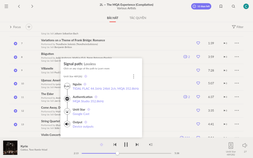

    Do em này không có hỗ trợ MQA nên mình muốn hỏi thêm một số vấn đề sau:
    1. Muốn nghe được MQA thì cần phải trang bị thêm thiết bị gì?
    2. Bình thường mình nghe từ Mac - dùng wifi phát trực tiếp qua amply. Như vậy thì chất lượng có bị ảnh hưởng k? Có cần mua thêm dây để kết nối Mac với Amply?
    3. Trong quá trình phát, do amply của mình không hỗ trợ MQA, như vậy những file MQA mình sẽ không được hỗ trợ và lúc đó chất lượng âm thanh nghe sẽ như nguồn (flac, Wav, AAC).

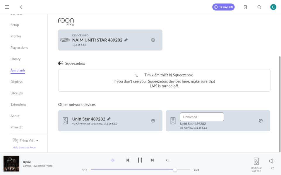

    4. Trong quá trình setup Roon mình chỉ nghe được qua Chromecast, mình có thấy hỗ trợ AirPlay nhưng mình chọn không được.
    5. Mình sử dụng Roon nhưng khi kết nối với Amply thì hình ảnh của dĩa nhạc không hiển thị lên màn hình amply., chỉ hiển thị kết nối bằng Chromecast (mình gửi hình ảnh đính kèm)
    Ngoài ra mình gửi một số hình ảnh mà mình dung Roon nhưng chưa hiểu, các anh em hỗ trợ giúp mình để mình tìm hiểu thêm và quyết định mua Roon hay Audirvana để sử dụng lâu dài.
    Roon Ready này mình không biết có ý nghĩa gì? Squeezebox nó cứ tìm kiếm, mình không biết ngắt bỏ nó?
    Screen Shot 2021-07-26 at 10.40.30 AM.png Screen Shot 2021-07-26 at 10.40.41 AM.png
    Mình chi chọn được kết nối với Chromecast, không chọn được Airplay

    Bác chỉ cần kích hoạt mục Roon Ready là được rồi. Chromecast và Airplay ko bằng giao thức của Roon.
    Về MQA, Naim ko hỗ trợ nhưng Roon sẽ decode ra đến 24/96. Nếu file MQA ko lên đến 24/192 thì ko khác gì.
    Nói thêm với bác là MQA chỉ là treo đầu dê bán thịt chó, đừng quan tâm làm gì, cứ Red book và Hires mà chơi bác ạ.

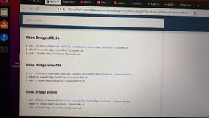

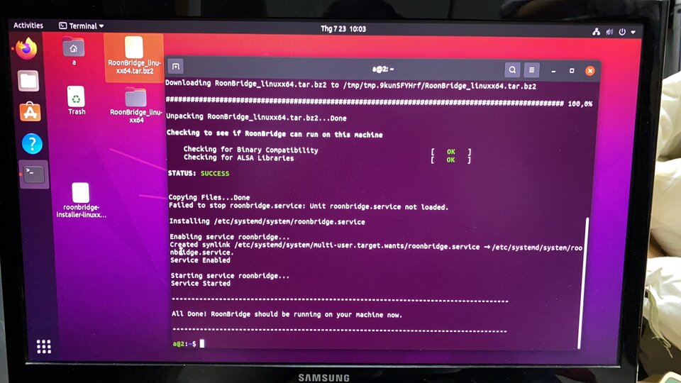

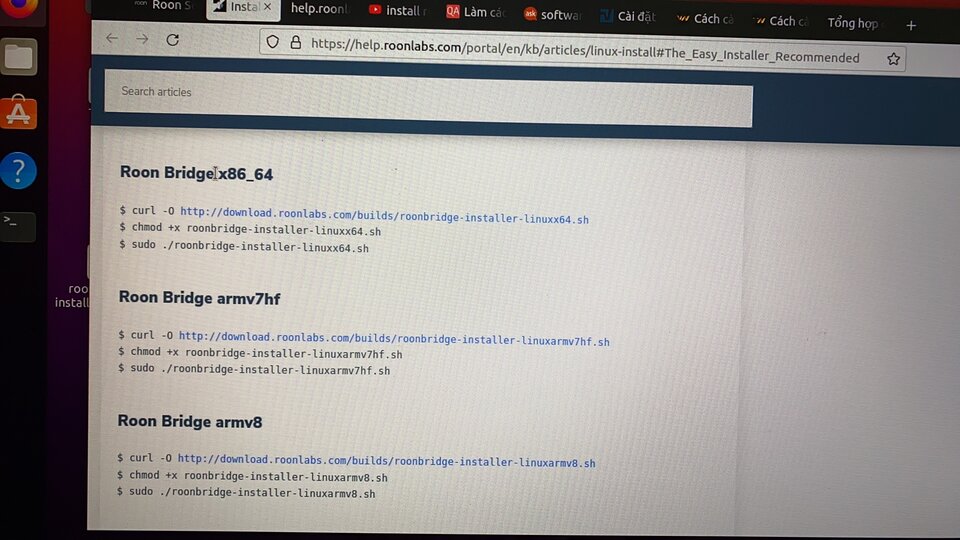

    chào cả nhà. mình cần cài roonbridge lên linux. Nhưng khi cài xong không thấy icon Rôn đâu cả :(, ai biết cách cài hướng dẫn mình nhé

    Roon server, bridge trên linux chạy ở dạng service ngầm không có giao diện đồ hoạ.
    Trong cùng mạng LAN bác dùng smarphone cài roon remote hoặc pc windows / mac cài roon truy cập vào làm remote

    cái này đau có icon đâu anh.. anh dùng 1 máy khắc install roon core là nó thấy àh..
    con install roon server thì phải cùng id..
    Sent from my iPhone using Tapatalk
