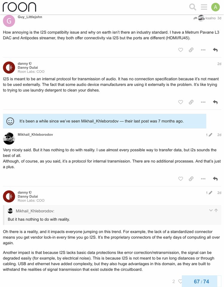

    Cách đây vài ngày Danny Dulai - COO của Roon Labs đã đánh giá về I2S, USB và Ethernet, các bác tham khảo để chọn phương thức truyền dẫn tối ưu cho audio.

    Các bác cãi nhau làm gì? Việc đó đề nhà sản xuất lo, mình nghe hay là được.
    Em thì trong tương lai gần xác định là trung thành với Ethernet vì tính cơ động và khả năng cách ly, jitter free của nó so với USB. (AES, SPDIF, ... lại là câu chuyện khác, không liên quan đến streaming).

    Ở đây có ai cãi nhau vậy bác?
    Thảo luận để làm rõ vấn đề là mục đích của mọi diễn đàn, không thì đọc mấy tạp chí audioporn được rồi.

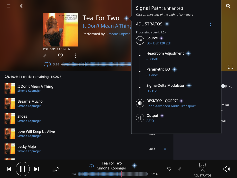

    cài bản RoonInstaller64 thì vừa điều khiển được trên PC, đồng thời cũng điều khiển được trên smarphone qua app remote. Nhưng bác cài app remote trên Android thì không chỉnh được DSP và Sample rate convertion, trong khi đó cài app remote trên Ios thì lại chỉnh được. Bác thử chơi roon với hq player xem sao, lúc này bác có thể chỉnh hq layer trên máy tính mà không cần chỉnh roon.

    Ethernet là cổng digital in của cái streamer gắn kèm trên DAC của bác, ko so sánh với USB, S/PDIF (là cổng digital in của DAC) được bác.

    DSP và SRC vô tư trên Android (Samsung phone)bác.

    @thichPi Như hình bác chụp, em có thấy thông số chỉnh đâu? chi bật on hay off.

    Đúng rùi bác...set up preset trước trên Win...dùng android phone để load preset thui kkk

    Em biết chứ bác. Các DAC có cổng Ethernet bản chất trong đó có 2 phần, 1 là module streamer - bản chất là 1 cái máy tính, 2 là module DAC. Cổng Ethernet chỉ kết nối đến module streamer để truyền dữ liệu, module streamer sau đó nhận, buffer dữa liệu, reclock, vv .. rồi mới chuyển dữ liệu đến DAC. Về cơ bản, module streamer tích hợp sẵn đã được làm khá kỹ nên chất lượng cũng tương đối tốt rồi (tương đương đẳng cấp DAC), thường là tốt hơn giải pháp dùng PC/MAC nối trực tiếp đến cổng USB hoặc mấy module S/PDIF cho Pi (không tính những bác chơi hàng tuyển như Aurender W20SE hoặc Taiko Extreme :D).
