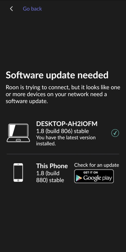

    e đang cài roon thuốc bản 806, bình thường vẫn dùng roon remote trên android phone bình thường, sáng nay vào thấy roon remote báo ko tương thích bản roon core cũ, cho e hỏi là roon remote mới tự cập nhật lên bản mới nhất ah (android phone e đang cài ko tự động cập nhật app)
    Tiện đây bác nào có bản apk roon remote dùng được với roon core thuốc 806 thì cho e xin với ah

    Nếu không tự động chắc có ai đó bấm nhầm cập nhật giúp bác rồi đó :) Remote 880 rồi.

    Có b nào có apk bản roon remote cho 806 ko ah cho e xin với

  11. hatranle
    hatranle New Member
    16/9/08
    Bạn vào apkpure down về. Mình vừa down về và cài dùng ổn

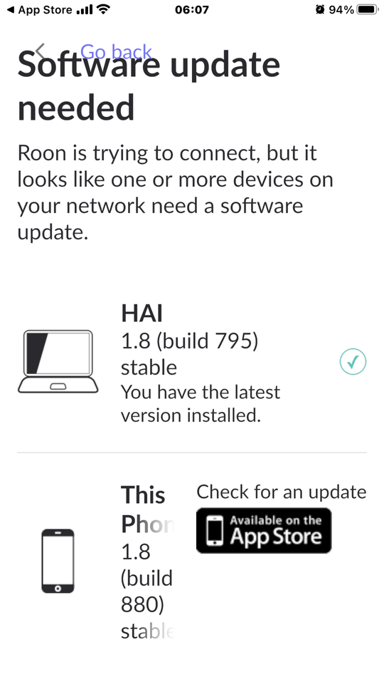

  25. vu lam dung
    vu lam dung Advanced Member
    14/11/11
    88
    37
    Có cao nhân nào xử lý giúp: Hiện laptop chạy Roon crack 1.8-buit 795, trong khi đó Roon remote lại 1.8. Buit 880. Nên từ hôm kia E k điều khiển Roon trên điện thoại đc. Thanks
