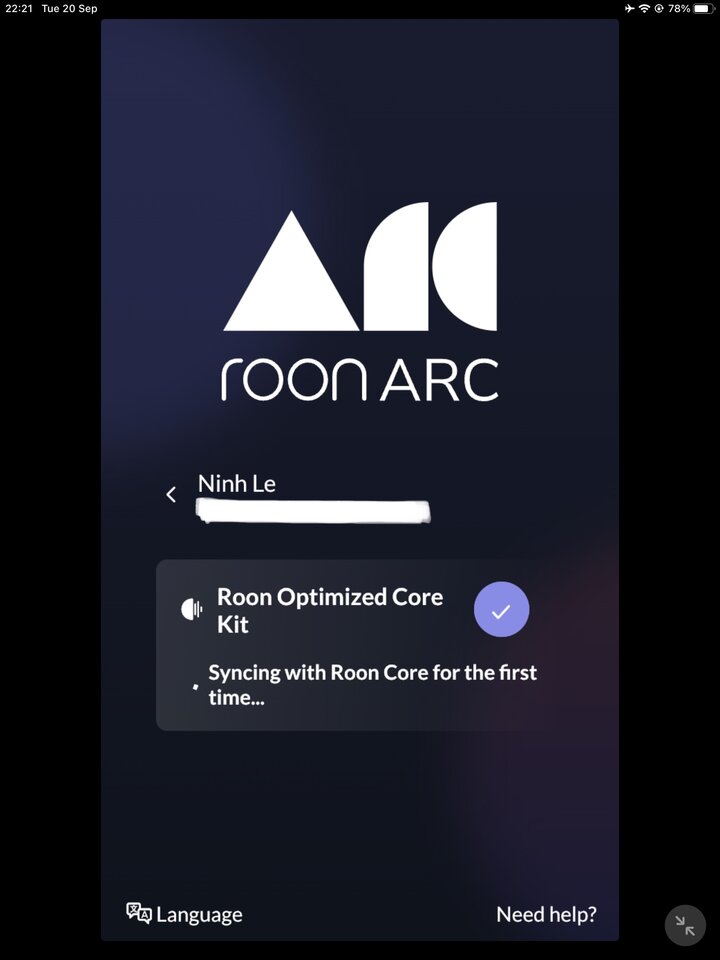

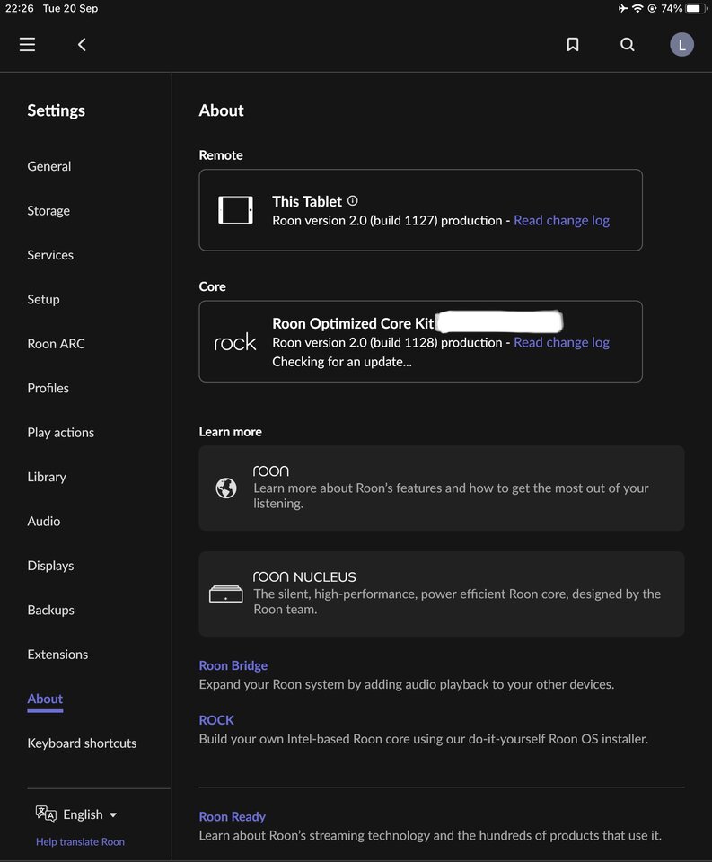

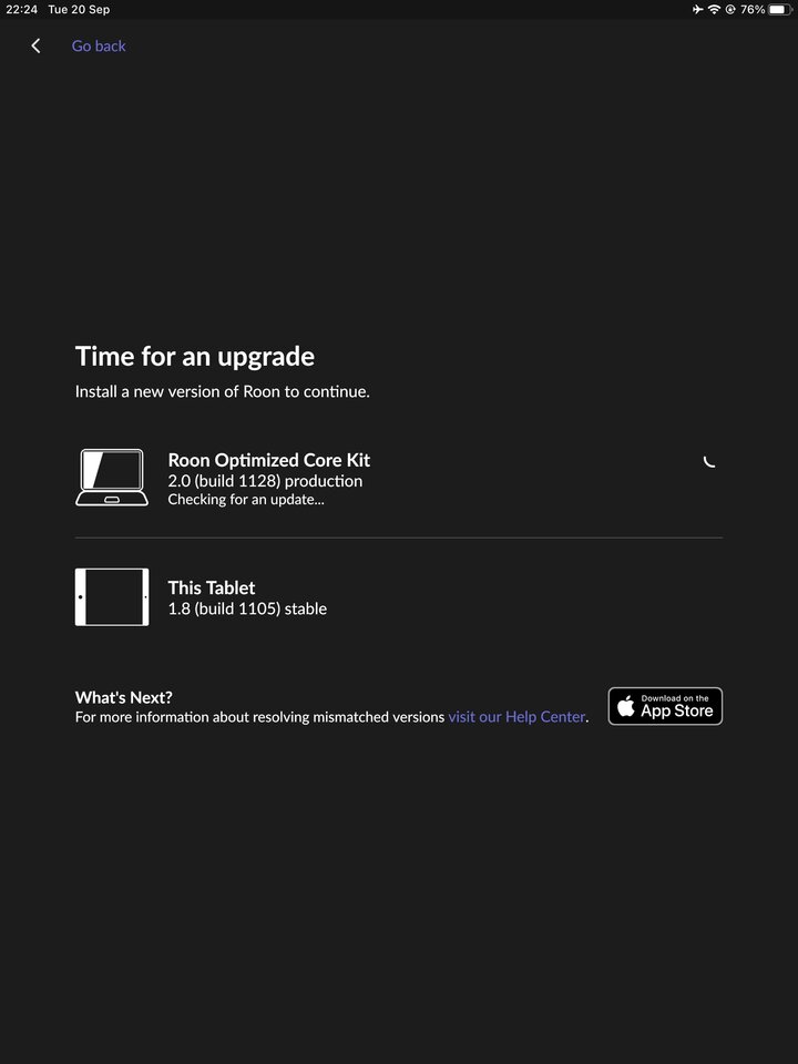

    Em vừa cập nhật Roon OS version 2.0 (build 1128)Roon Remote version 2.0 (build 1127); Roon ARC đang đồng bộ dữ liệu với Roon Core. Thật tuyệt vời, lên đi các bác! :)

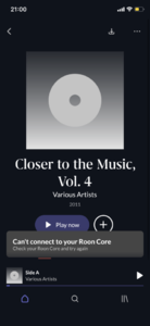

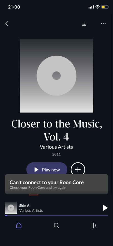

    Dear bác @pc_chip,
    Hiện tại Roon 2.0 và ARC rất ít lỗi, có lẽ thay đổi lớn nên hãng đã chuẩn bị kỹ lưỡng. Nguyên lý hoạt động thì ARC là client của Roon Core. Roon Remote được dùng "in the house", còn Roon ARC được dùng "out of the house", và hai ông này độc lập với nhau.
    Để Roon ARC hoạt động tốt thì Roon Core phải cắm vào router bằng dây Ethernet, và cổng cắm Roon Core phải được config ở chế độ "forward port". Em chưa setup "forward port", từ router chính tầng 1 -> switch riêng cho audio -> dây Ethernet -> hạt mạng phòng nghe nhạc tầng 4 -> dây Ethernet -> switch Buffalo BS-GS2016 (1) - > dây quang -> switch Buffalo BS-GS2016 (2) -> dây Ethernet -> streamer/DAC thì dùng ARC với Wifi mượt mà, còn dùng với 5G từ điện thoại vẫn bị đứt.
    CEO của Roon nói rằng hiện tại ARC chỉ support cho điện thoại, cho tablet sẽ trong tương lai gần. Với iPhone đảm bảo bit perfect, còn với Android tuỳ vào từng điện thoại. Em thử nghiệm thì trên iPad Pro file 16/44.1, 24/44.1 được Lossless, còn các định dạng khác convert về 24/48. Trên điện thoại Samsung Android thì mọi định dạng đều convert về 24/48. Em post vài tấm hình để bác tham khảo.

    Cập nhật Roon ARC:
    Sau khi cấu hình Port Forwarding cho router em đã có thể nghe nhạc bằng ARC qua Wifi hoặc 4G khi đang ở bất cứ đâu, cực kỳ ổn định và tiếng rất hay. Cảm giác đang lái xe hay ở nước ngoài mà vẫn nghe được nhạc mình yêu thích từ ổ cứng tại nhà thật thú vị! ;)
