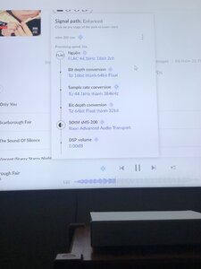

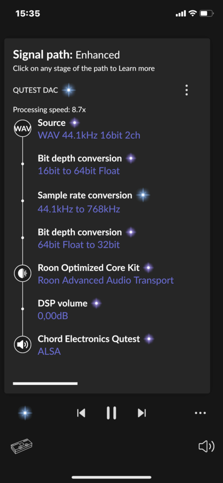

    Thanks bạn, đã cài nhưng hình như dsp nó không chạy hay sao, anh mình chụp sau khi setup theo hướng dẫn của bạn drhuy81

    Đã convert đâu bác? Bác bấm vào dấu > bên cạnh nút sample rate conversion nó sẽ ra menu để lệnh cho Roon convert. Lâu lắm ko dùng roon, nhớ láng máng là vậy.

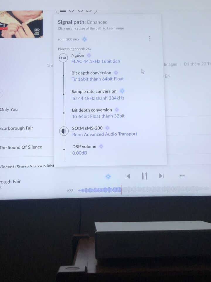

    Setup như vậy được chưa các bác, có vẻ nó đang converter

    Được rồi đấy bác. Nó up lên 384KHz rồi!

    Của em dùng DAC Chord Qutest nó up lên max 768KHz

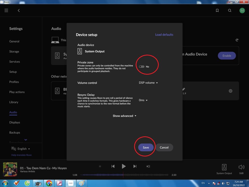

    Các cụ cho em hỏi chút là Roon remote của em ko điều khiển được app trên máy tính ạ. Nó cứ bắt chọn audio output thôi

    Hình như do bạn chọn "Private zone"

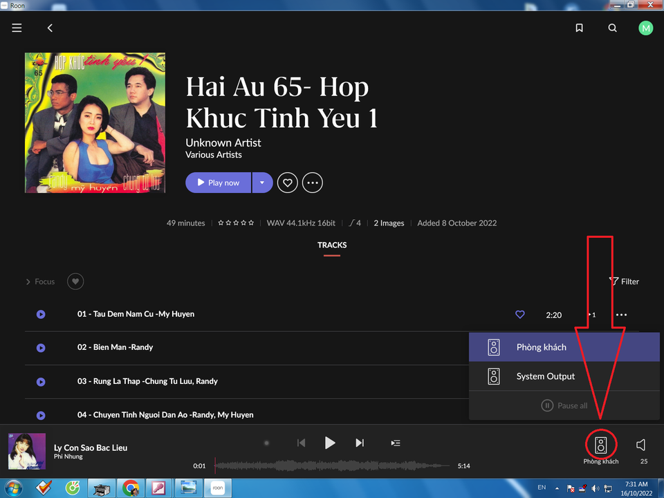

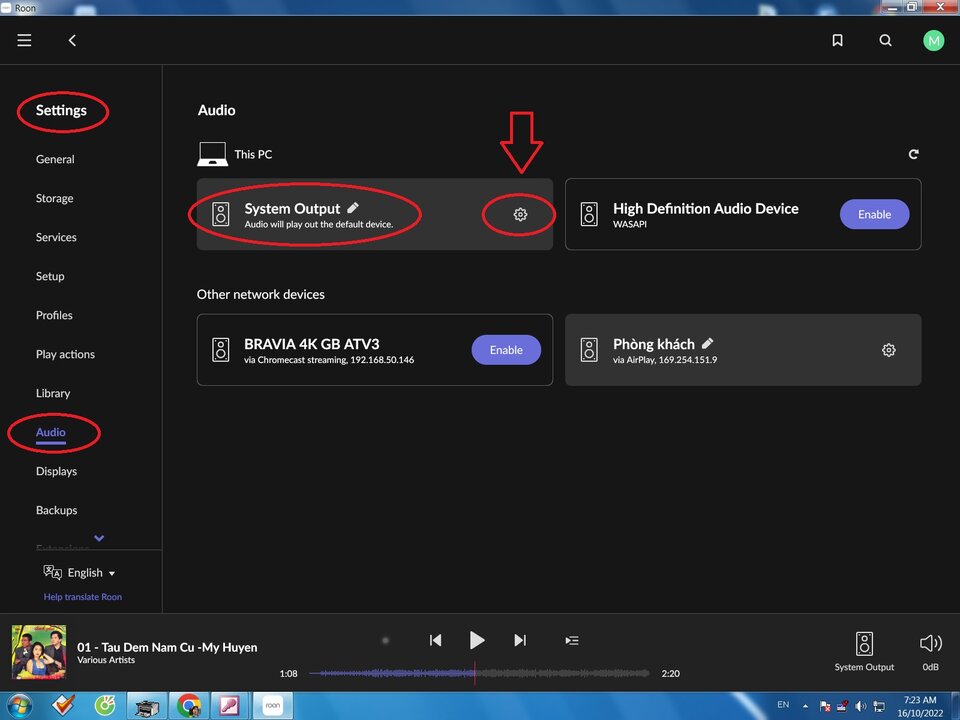

    Bác ko nói rõ là đang dùng bản roon gì trên máy tính? ROCK hay Roon trên Windows hay MAC, hiện vẫn đang dùng bình thường hay mới cài chưa dùng được.
    Để tắt chế độ Private nếu đã vô tình bật nó lên bác vào mục Settings/ Audio/ Audio Ouput/ Device Setup(hình bánh răng) rồi xem thẻ Private như hình 2 nếu đang YES thì chuyển về NO, sau đó Save lại.
    Bước cuối là chọn biểu tượng cái loa góc dưới bên phải màn hình rồi chọn đúng thiết bị DAC đang dùng và vào các album nhạc Play và thưởng thức thôi bác.

    Cảm ơn bác. Em tắt đi là kết nối được rồi ạ. Bác biết cách cho Roon khởi động cùng Win ko ạ?

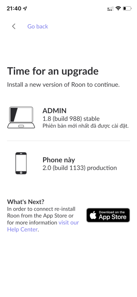

    Hôm nay Roon remote của em nó hiện thế này. Có cachs nào khắc phục không các bac?

    Cài lên bản mới của Roon trên máy tính đi bác

    iPhone nó update Roon bản mới thì pc cũng phải update không nó không cho diều khiển. Bản Roon 1.8 -1126 đã có đưa lên trang trước đấy. Cài bản mới đúng iPhone bản 2.0 mới được.
