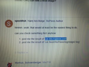

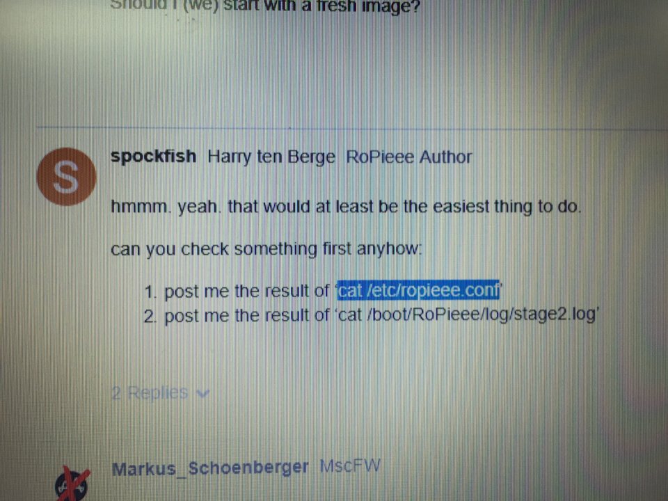

    Mới thử ropieee bản mới nhất, truy cập được vào giao diện web nhưng Roon core không thấy.
    Test cả usb, boss dac, Digione trên Pi 2, pi3 cũng không được.
    Các món này chạy Dietpi với Roon core ngon.
    https://community.roonlabs.com/t/ropieee-does-not-show-up-in-roon/31191/23
    Các bác có kinh nghiệm chỉ em chút. Em muốn test vụ NATIVE DSD.

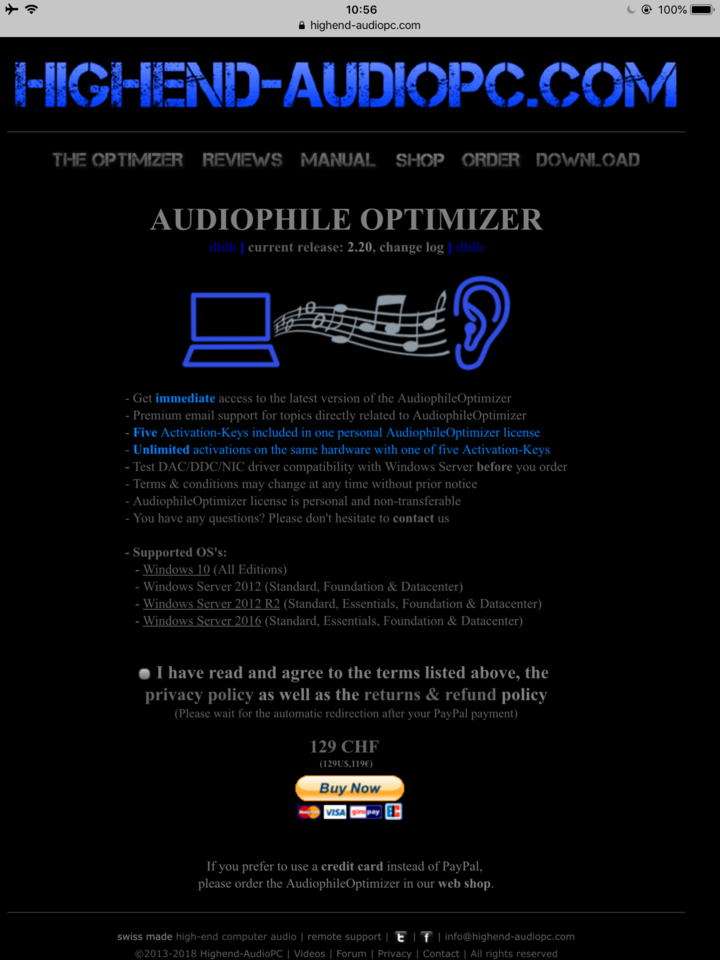

    AF1E7423-EEEA-4484-B0C0-F1E9A05131B9.png Em mới mua thêm máy tính nên cần 01 Activation-Key của phần mềm Audiophile Optimizer cho Win 10 Pro, bác nào có hoặc biết ai bán báo em với nhé, số của em 0913006968.
    Chúc cả nhà cuối tuần vui vẻ!

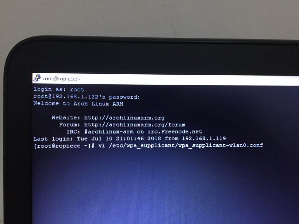

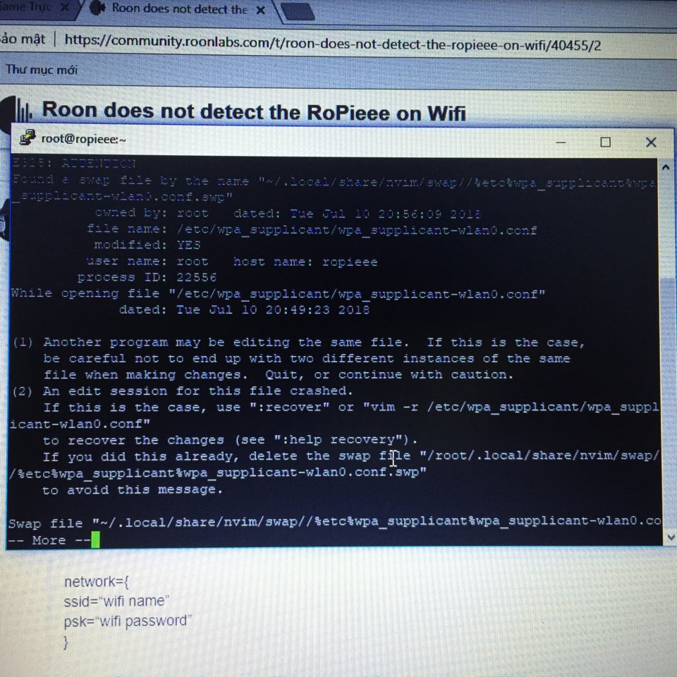

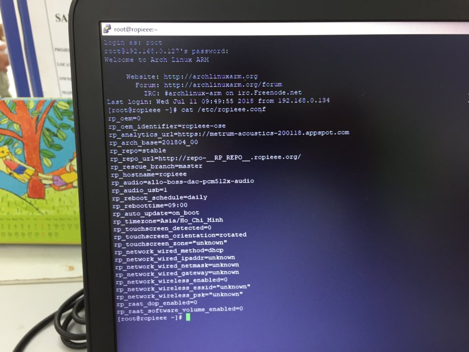

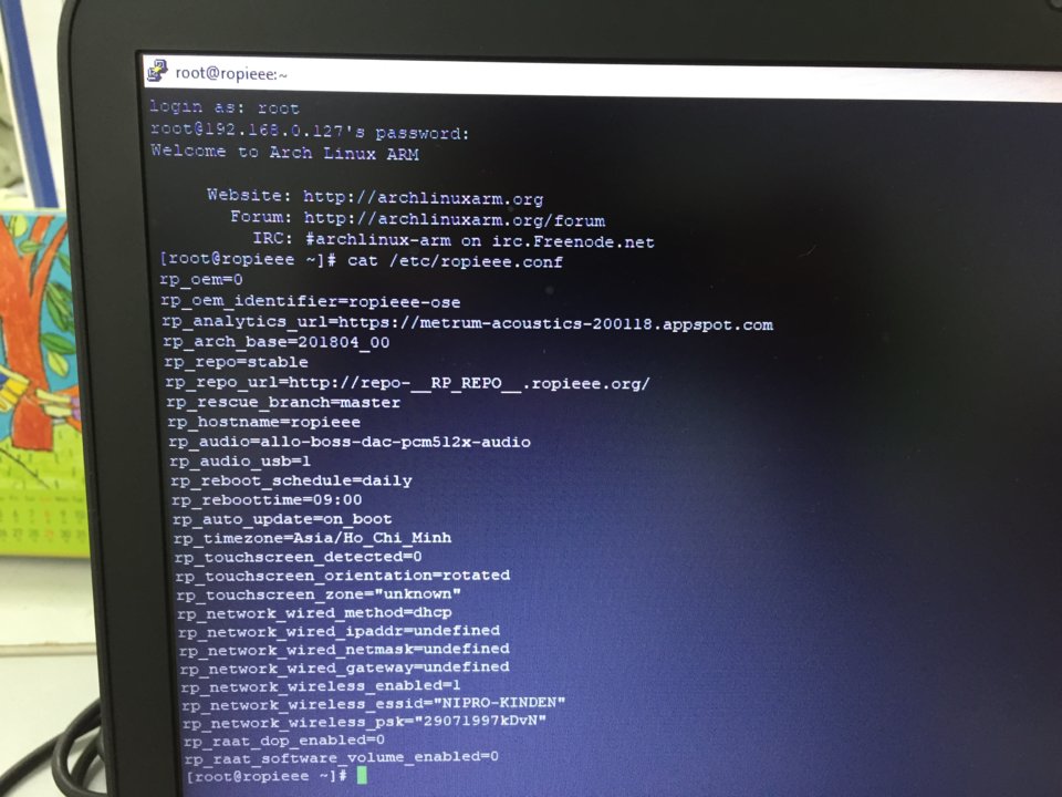

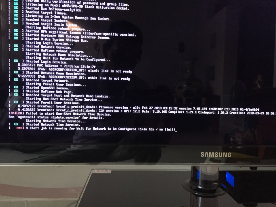

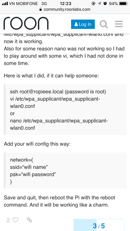

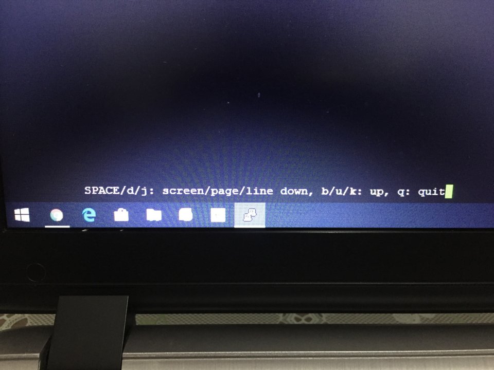

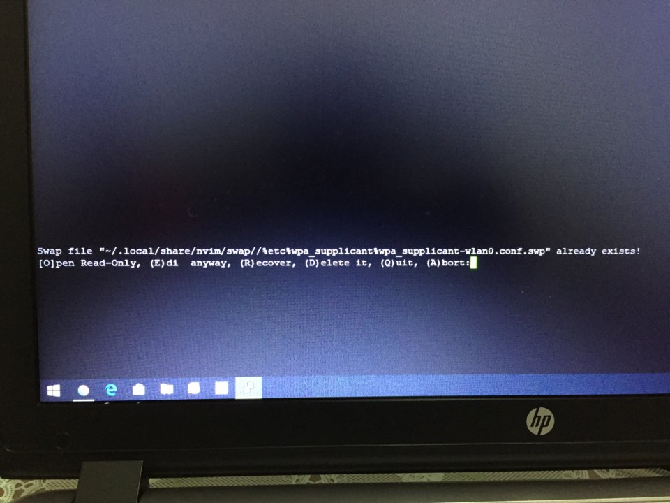

    ropiee vào set và xem trong putty thế nào vậy các bác , thí dụ muốn vào config hay software .... thì câu lệnh như nào , bác nào giúp em. em cũng đang loay hoay vụ set wifi cho em nó , sài dây lan thì dc còn wifi usb thì chưa . em cũng đã vào ip web đánh usename, pass sau đó save và reboot nhưng vẫn không dc. đọc trên diễn đàn thì tây họ nói phải kích hoạt gì gì cho wifi chạy mới dc .
  18. hn1804
    hn1804 Advanced Member
    29/2/16
    571
    605
    vụ cài đặt wifi cho ropieee em bó tay các bác ạ, bác nào biết chỉ em với ạ.
