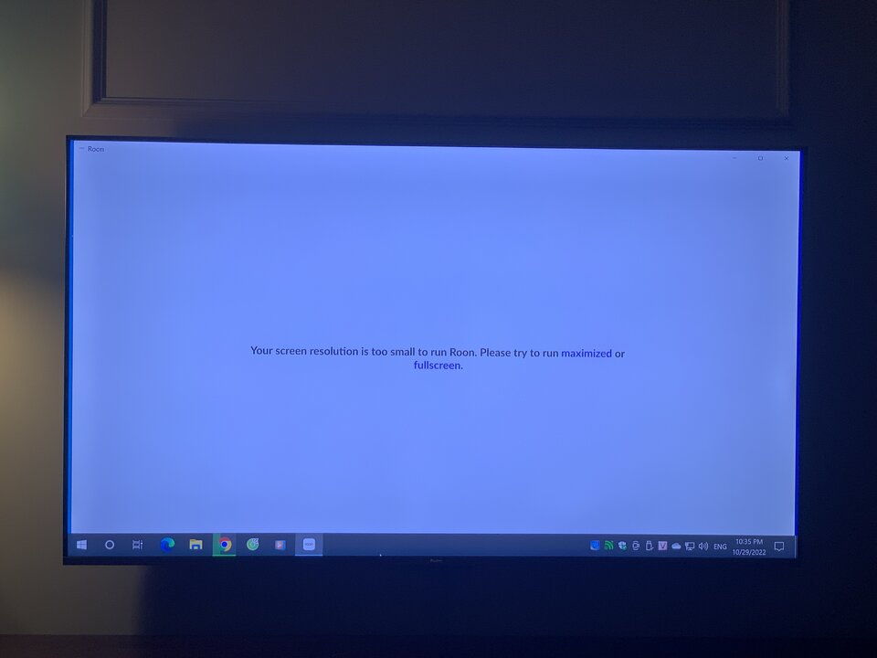

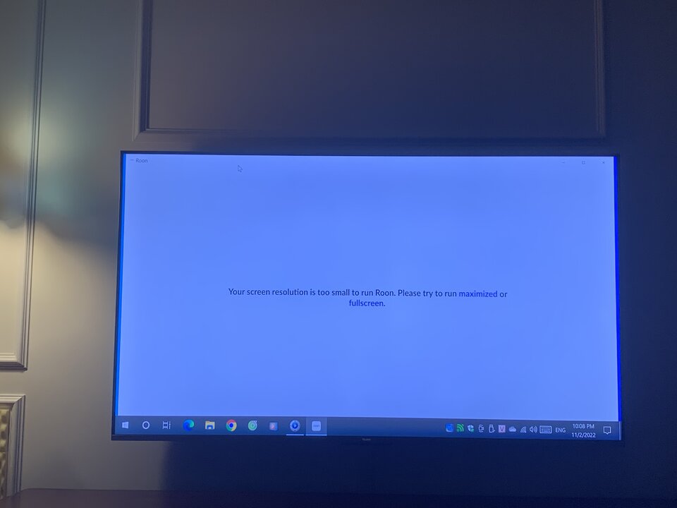

  4. tuanvu88
    tuanvu88 Approved Member
    14/10/22
    31
  5. drhuy81
    drhuy81 Advanced Member
    1/7/15
    355
    323
    Đồng Văn - Hà Nam

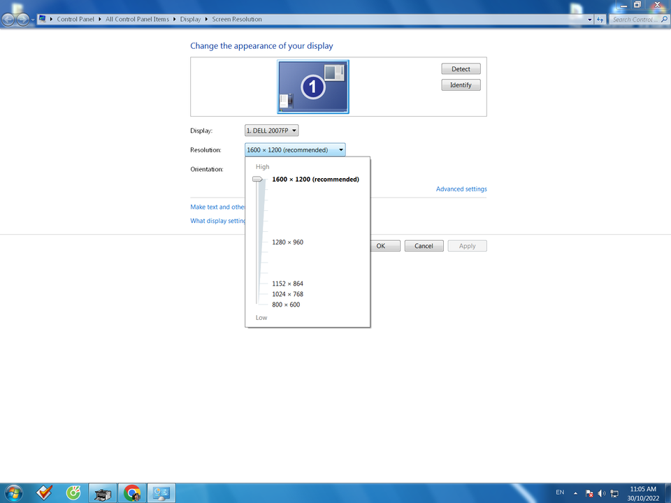

    Do máy tính của bác để độ phân giải màn hình thấp quá. Bác cần tìm vào mục Screen Resolution chỉnh độ phân giải cao hơn hoặc cao nhất (khi chỉnh càng cao thì các biểu tượng trên màn hình trông càng nhỏ)
    Hình dưới này là máy em chạy win7.
  6. tuanvu88
    14/10/22
    31
    Em cảm ơn bác. Để em thử lại ạ

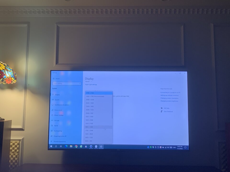

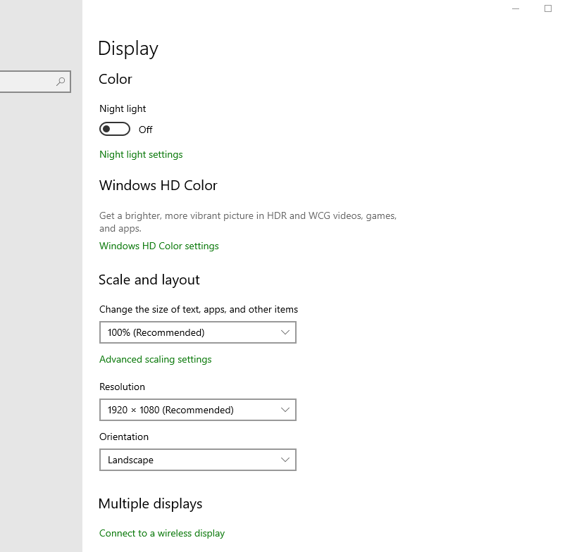

    Em dùng win 10. Em set lại nhưng vẫn ko được bác ạ
  11. drhuy81
    1/7/15
    355
    323
    Đồng Văn - Hà Nam
    Bác cho lên dòng có chữ Recommended rồi ok và chạy thử xem sao.
  12. tuanvu88
    14/10/22
    31
    Ko được bác ạ. Bình thường là nó ở dòng đó đấy bác. Em chỉnh lên cao nhất. Nhưng vẫn ko đc ạ
  13. yellowriver
    yellowriver Advanced Member
    12/10/09
    710
    462
    Ở đâu còn lâu mí nói. ^_^
    Mục Scale and layout bác chỉnh bé lại. Để 100% hoặc 125% thôi là được.

    Của em win10 nó khuyến nghị
    Là để 300%. Cho bé xuống sợ bé quá ko đọc đc ấy bác. Em xuất hình lên cái tivi 65inh

    Bác dùng TV4k nhưng khi bác để Scale 300% thì thực tế khoảng hiển thị bác sử dụng sẽ chỉ như màn HD.
    Nhiều khi với Tivi thì Windows nhận biết không chính xác để khuyến cáo đâu bác. Bác cứ chỉnh theo nhu cầu thực tế của mình là được.

    Bấm vào nút full screen là vào được. Chắc bạn dùng máy dell. Để độ giãn chữ 125% nên bị vậy

    Như thế khá bất tiện. Em dùng trên laptop thì ok. Mà ở nhà em dùng con NUC kết nối với tivi thì bị như vậy

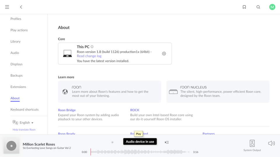

  23. zozzo
    zozzo Approved Member
    7/9/09
    13
    20
    roon 1.8 từ 1126 trở lên và Roon 2.0 (mọi version) của tôi bị loẹt xoẹt ở loa sau khi nghe vài phút. Bác nào biết nguyên nhân xin chỉ giáo. Cám ơn
    Cứ phải lùi về 1.8 1105 mới nghe ổn được
    cấu hình laptop win 11 --> SOtM neo --> ampli -->loa
    drhuy81 likes this.

    Bác vào mục settings/ audio/ chuột phải vào biểu tượng thiết bị giả mã rồi vào device setup/ show advance rồi điều chỉnh thông số 2 mục " Max sample rate" và " Max bits per sample" xem có hết xì xoẹt không.
    zozzo likes this.
