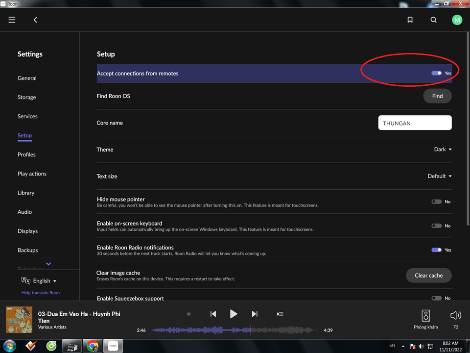

    Em nay máy tính lỗi win em cài lại. Sau đó cài Roon vào thì ok nhưng Roon remote ko kết nối bào đc. Các nác giúp em với. Nó kiểu như không tìm thấy ip của máy tính ấy ạ

    Bác vào mục Settings/ setup rồi bật chỗ này sang YES là được

  6. tuanvu88
    tuanvu88 Approved Member
    14/10/22
    31
    Chuẩn luôn bác. Em gà vãi. Em cảm ơn bác nhé

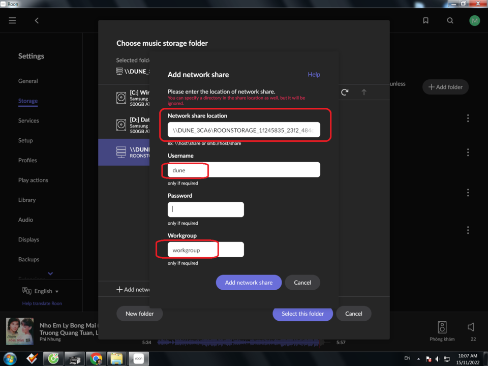

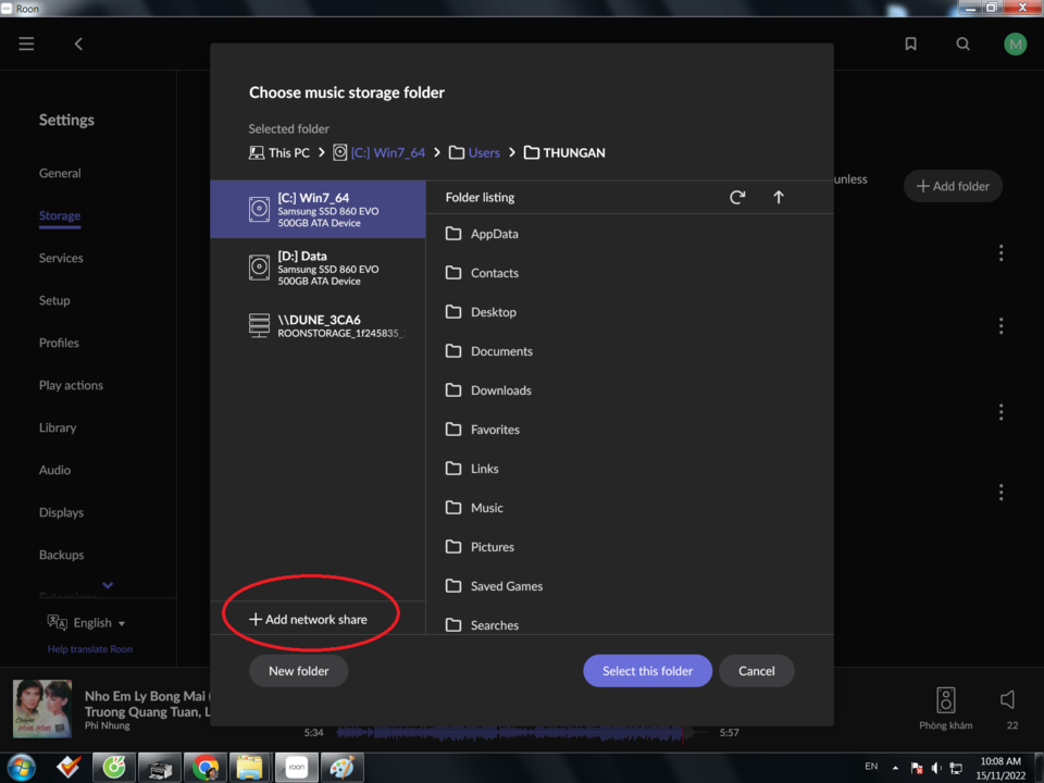

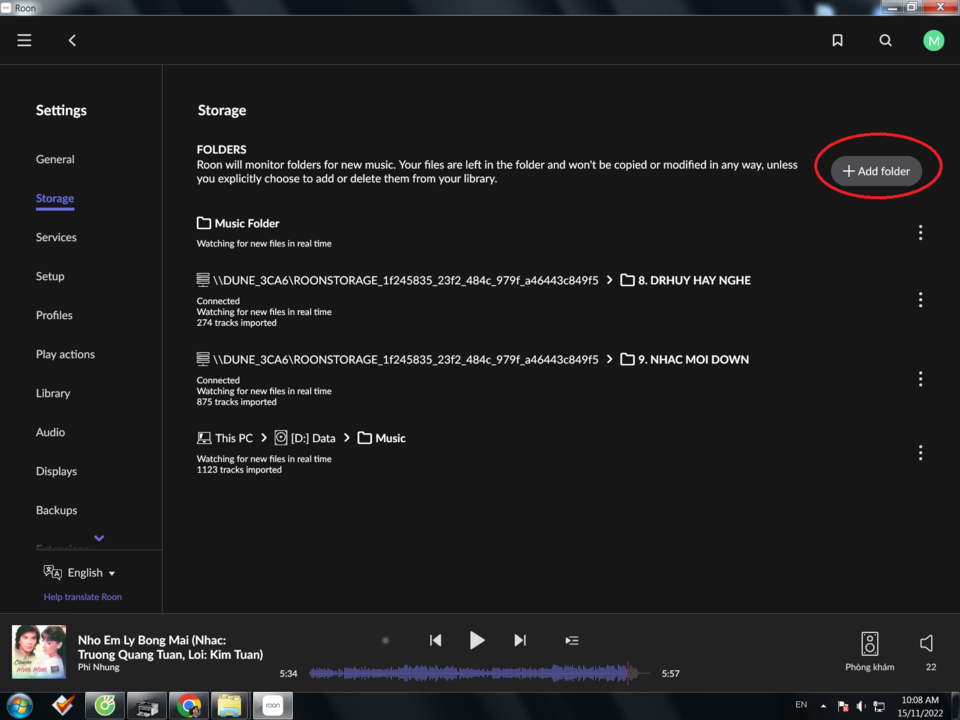

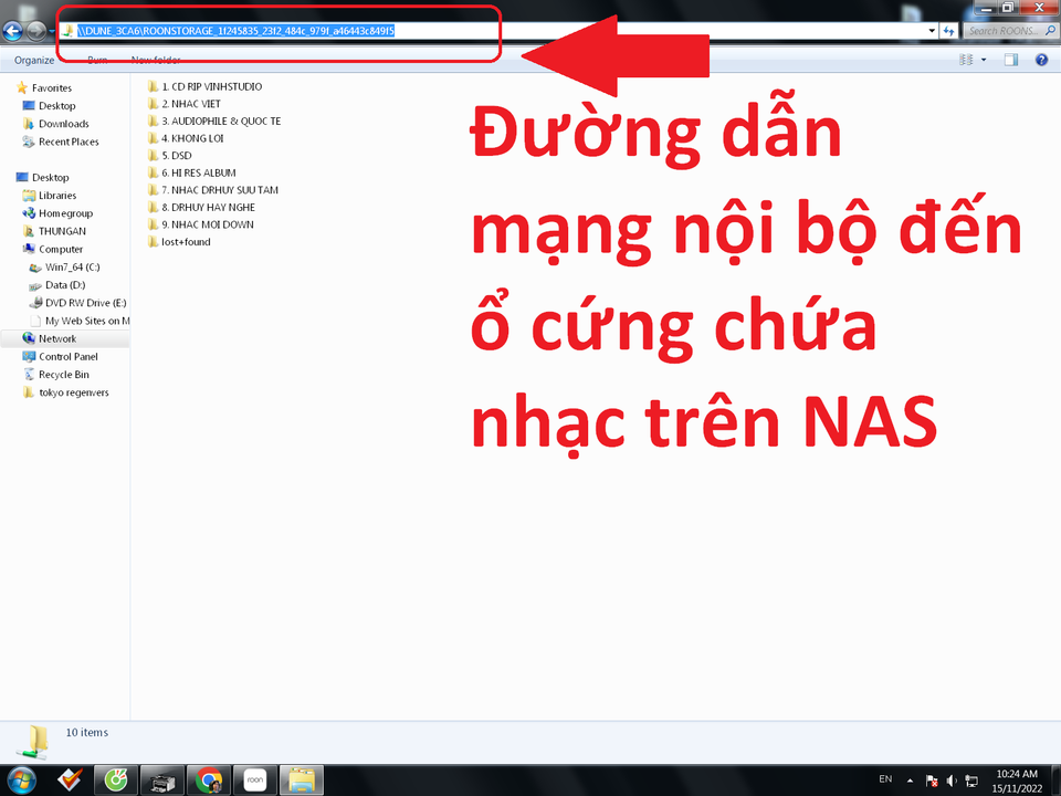

    Em đang dùng Roon thuốc trên Macbook Pro. Em muốn roon nhận ổ cứng NAS trên con Router Apple TimeCupsule mà không thể cài được, Bác nào biết
    làm sao để Roon nhận được ổ cứng NAS trên chỉ giúp em với. Thanks All!
    drhuy81 likes this.
  16. drhuy81
    drhuy81 Advanced Member
    1/7/15
    355
    323
    Đồng Văn - Hà Nam
    Mình không dùng Macbook như bạn mà dùng NUC cài ROON ROCK (có tài khoản roon mua theo năm)
    Nhưng theo mình thấy thì việc dùng bản Roon nào thì cách thiết lập roon nhận nhạc trên NAS hay trong một thư mục nào trên một máy tính trong mạng LAN là tương tự chứ không có gì khác biệt.
    Hiện tại mình dùng chiếc đầu Dune HD Max Vision 4K làm nơi chứa thư viện nhạc có thể coi là NAS. Cách cài đặt cũng rất đơn giản như này.
    - Đầu tiên mình thiết lập tính năng SMB cho Dune. Sau khi thiết lập mình kết nối Dune vào cùng một mạng LAN với NUC và một số máy tính PC, laptop khác thông qua một Router ( toàn bộ kết nối là có dây )
    - Từ máy tính bất kỳ ( máy có cài roon) truy cập vào mục Network, vào Dune, vào ổ chứa nhạc. Khi đó ta có được ĐƯỜNG DẪN chính xác tới ổ chứa nhạc. Hãy Copy đường dẫn này (như hình 1)
    - Mở roon trên máy tính đó. Vào mục settings/ storage/ Add foder/ Add network share như hình. Sau đó dán đường dẫn đã copy ở bước trên vào dòng đầu tiên và nhập thông tin cho 3 dòng còn lại rồi bấm add network share là xong. ( thông tin dòng 2-3-4 thì tùy theo thiết lập của NAS mà điền cho đúng )
    Cái quan trọng nhất là bạn phải có được đường dẫn tới ổ cứng NAS trên con Router Apple TimeCupsule!
