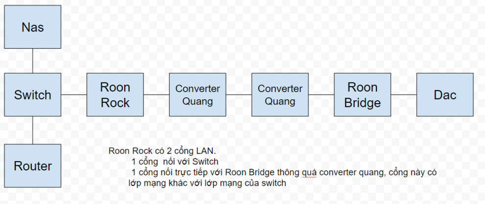

    Roonrock kết nnoois mạng chung switch thường ok. Nhưng chỉ cần bộ cách ly quang cho Endpoint để tránh nhiều vào Endpoint Device và DAC.

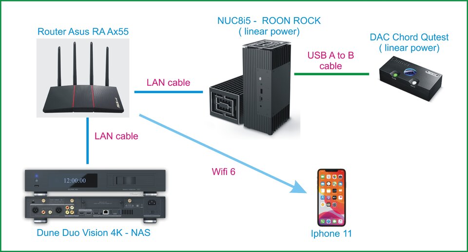

    Ổn định nhất vẫn là kết nối các máy với nhau bằng cap LAN qua swich hoặc router. Wifi chỉ dùng cho iphone hoặc ipad để điều khiển thôi bác. Mà cứ tập chung tốt phần nguồn, dây cáp cho một máy cũng hay rồi bác.

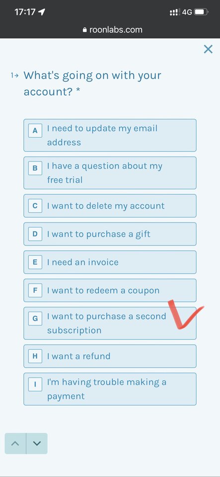

    Em thấy có phần lựa chọn này, ko bít phải là cho mua trước ko?

    No it is still for a year but different account
    Best way is to contact Roon support and talk to them about it

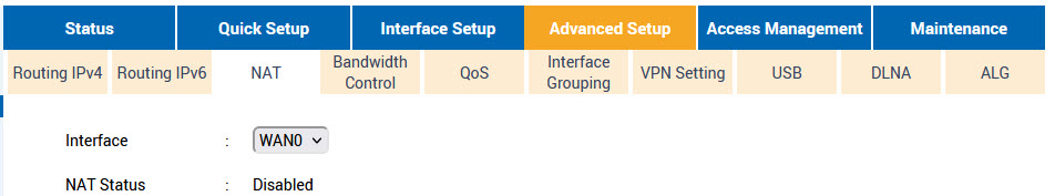

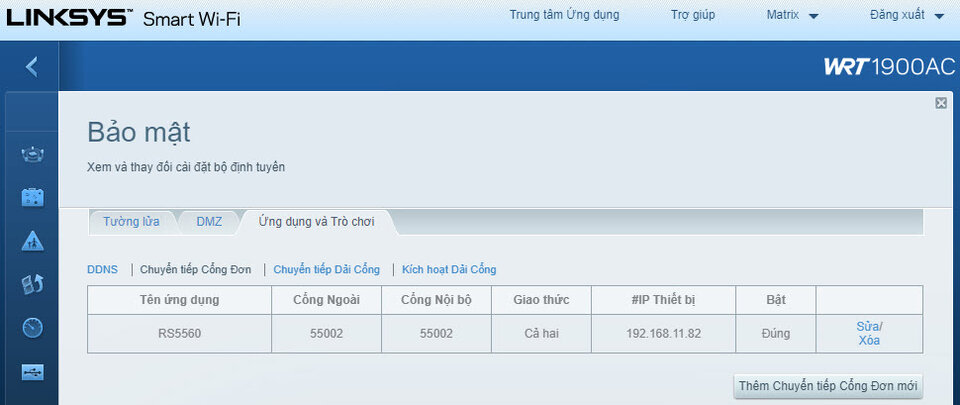

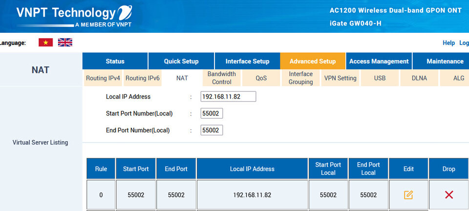

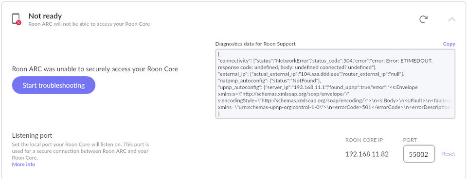

    Có bác nào có kinh nghiệm mở port forwarding với VNPT nhờ chỉ giáo giúp.
    E cài Roon server (có bản quyền) trên máy tính. Máy tính kết nối với router Linksy, router này kết nối trực tiếp với modem bằng cáp. E đã mở port forwarding trên cả modem và router mà vẫn không được cứ reboot lại modem thì NAT lại về tình trạng Disabled.

    Cái này chắc do bên vnpt họ khoá, của em cũng vậy, thiết lập cũng ko được bác ạ!

    Vâng, chắc vậy ạ. Em cũng hỏi trên một group hỗ trợ khách hàng VNPT và làm theo nhưng không ăn thua.

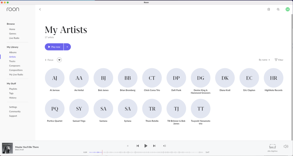

    Bildschirmfoto 2022-12-05 um 20.57.09.png You see on 1.8 it does not load the artist pictures and information. Normal ?
