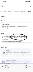

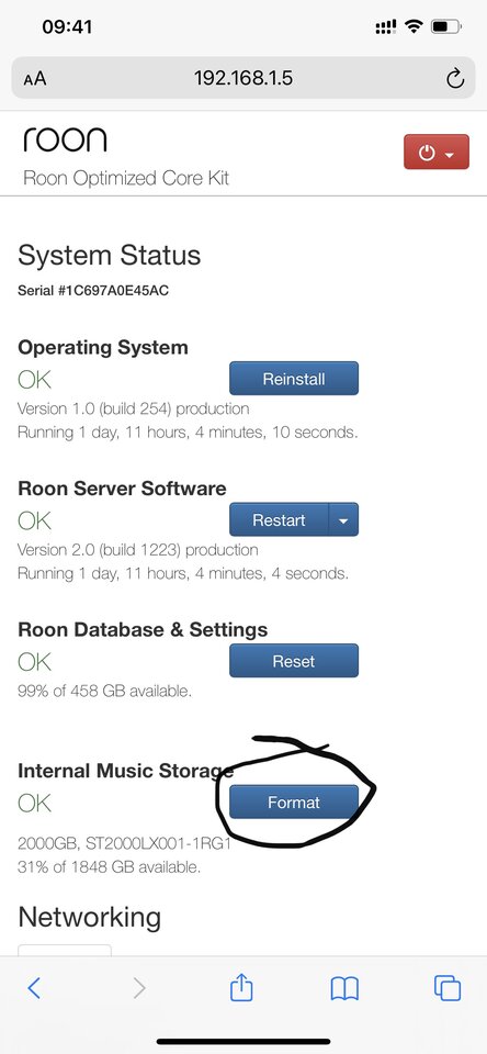

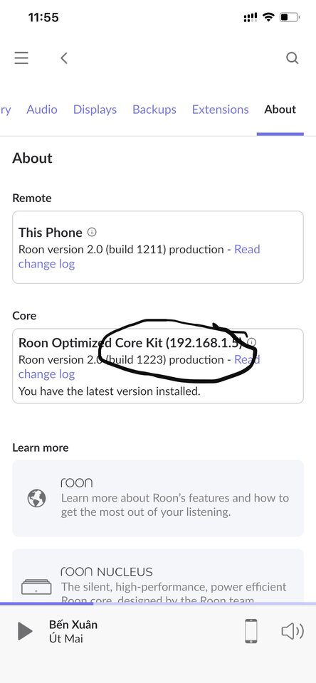

    Các bác cho hỏi nuc cài roon rock, ổ hdd gắn trong không nhận, nhưng cắm cổng USB ngoài thì lại nhận, xin hỏi kinh nghiệm các bác.

    Băc phải format ngay trên Roon Rock nó mới chứa được nhạc

    Mình format rồi gắn trong thì không nhận, cho ổ vào box cắm đường USB ngoài của nuc thì lại nhận

    Bác phải format trên nền Linux của Rock nó mới nhận!
    Bác vào lấy Ip trên Rock!
    Trên đt cùng lớp mạng Rock/Core
    Setting/ About mục Roon Rock or Roon Core!
    Sau đó nhập ip trên điện thoại rồi Format!
