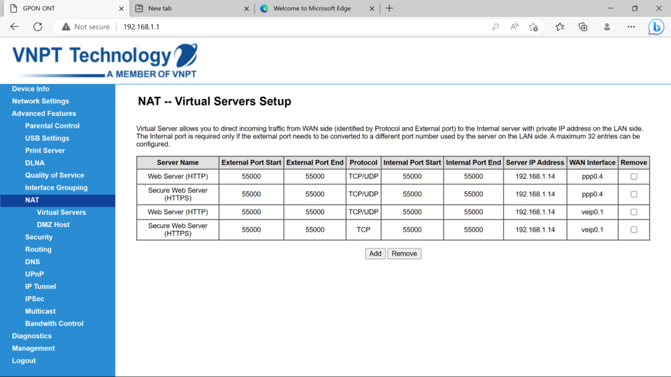

    Tôi dùng mạng Vina đã dùng ARC ngon lành trên cả android auto, âm thanh tuyệt. Bác phải đặt ip tĩnh, mở cổng kết nối ra ngoải trên modem của nhà mạng chứ k phải modem máy đang kết nối.

    Vâng bác. Vấn đề của em nằm ở việc cấu hình lại cái moderm nhà mạng VNPT không được bác ạ, dường như họ khóa ko cho khách hàng bật lại UpNP hay thay đổi bất cứ thứ gì.

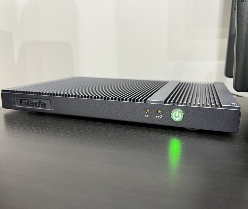

    Nhờ bác ib tư vấn mua con PC Fanless này ở đâu trên mạng, cảm ơn bác nhiều

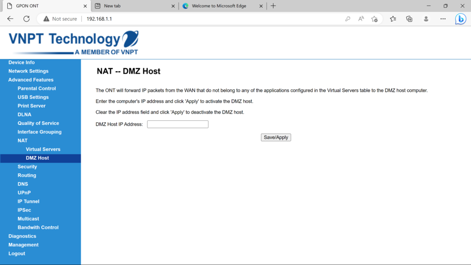

    Bạn phải hỏi bạn làm mạng vnpt của b hỏi user và pass để vào dc modem và cấu hình cho phù hợp với ARC. Như chỗ nhà mình gọi và họ cho luôn. Mình vào mục NAT làm như ảnh: upload_2023-3-20_11-36-50.png
    Đề phòng mình khai 4 loại luôn. Nếu mà không dc bạn khai ip vào DMZ Host IP Address: thì cũng ok nhưng k an toàn mang lắm

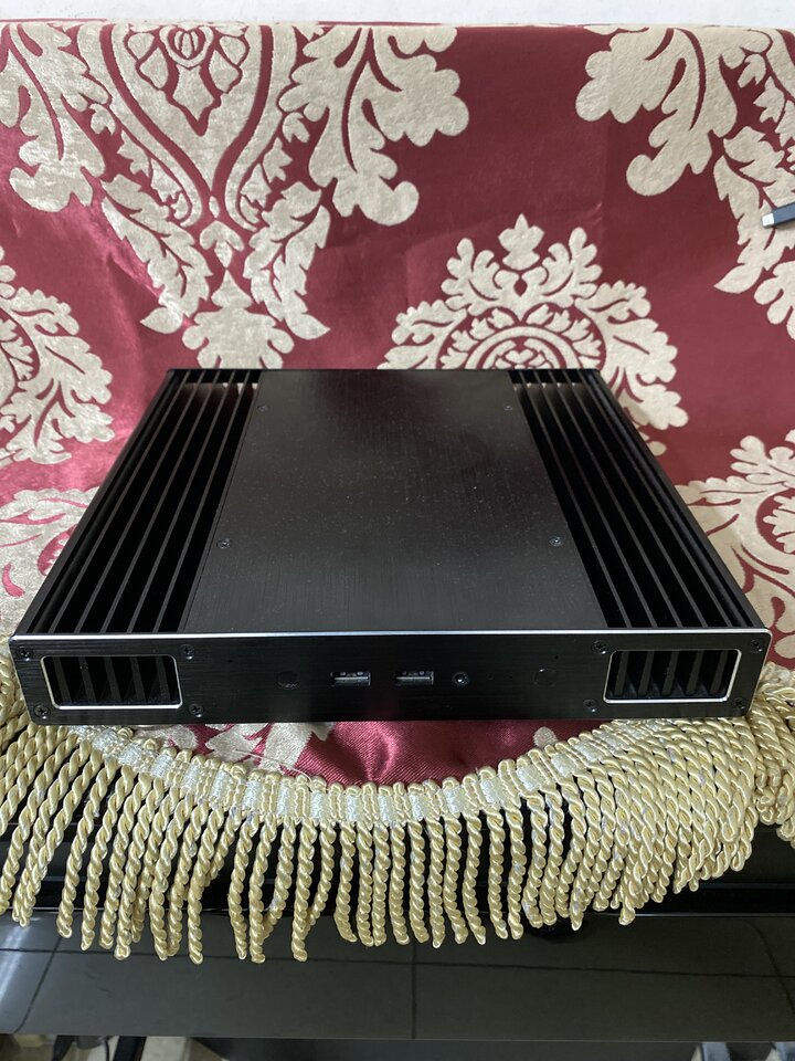

    Em đang dư một máy Nuc8i3 fullbox còn Bảo
    Hành, đang lăp vỏ Fanless akasa và cài roonrock làm MS, bác nào cần trải nghiệm ae giao lưu nhé, tks
