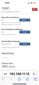

    Của mình đánh ip vào nó không hiện stor... nên không format được
  11. drhuy81
    drhuy81 Advanced Member
    1/7/15
    355
    323
    Đồng Văn - Hà Nam
    Vậy bác xem lại phần cài đặt trong Bios xem đã mở cổng SATA.. cho HDD trên Main chưa.

    Phải vào trong bios mở cổng sata lên và ổ đã hiện ra, thanks bác drhuy81

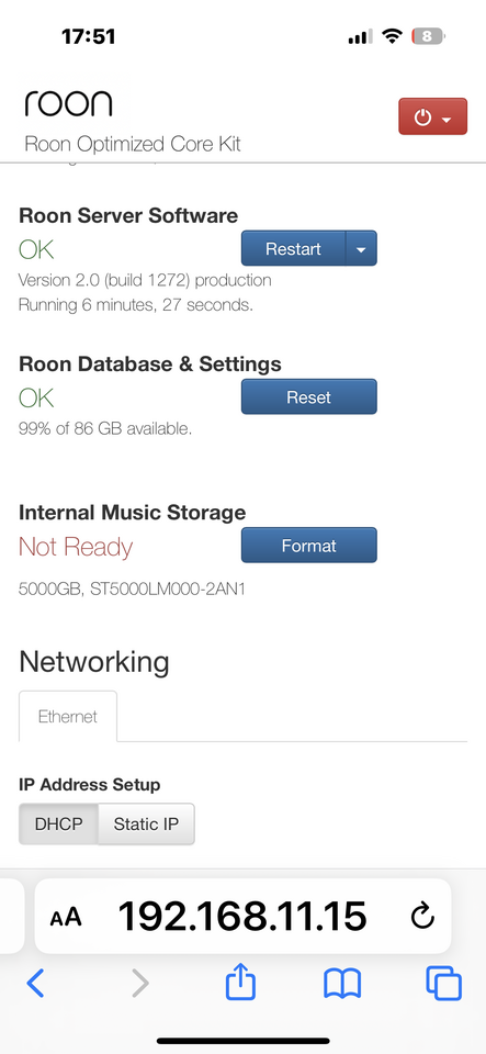

  15. benny0609
    benny0609 Advanced Member
    24/3/14
    53
    220
    Hà nội

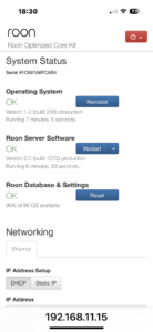

    Cần bấm tiếp nút Format kia để đinh dạng ổ ext4 thi Roon rock mới nhận đc ổ và nhạc.
    Việc chép nhạc vào ổ này cũng phưc tạp. Chép qua mạng thi tốc độ chậm.
  16. drhuy81
    1/7/15
    355
    323
    Đồng Văn - Hà Nam
    Lại phải dùng 1 máy tính khác copy qua mạng LAN, nếu tất cả đều là cổng Giga thì tốc độ cũng nhanh đấy bác.

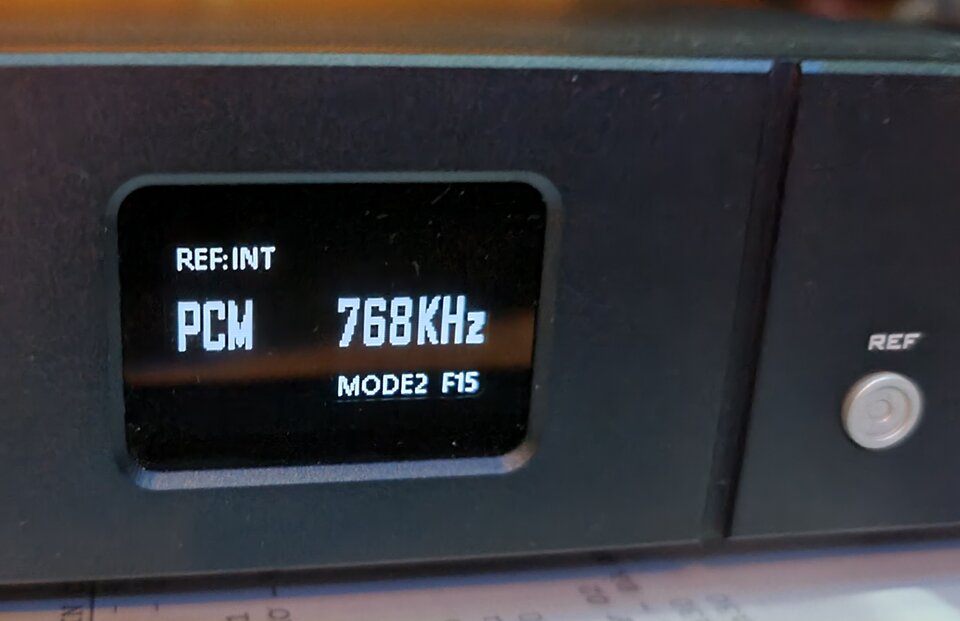

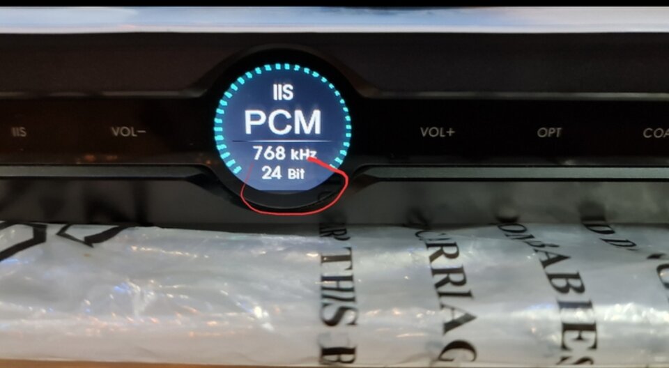

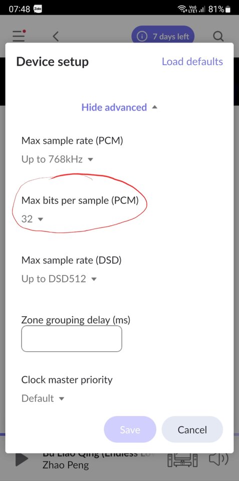

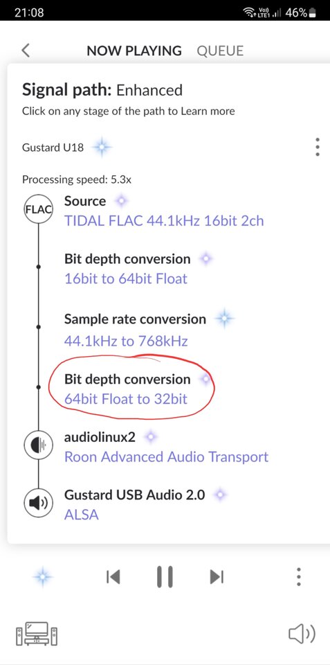

  20. caidu
    caidu Advanced Member
    1/7/13
    53
    39

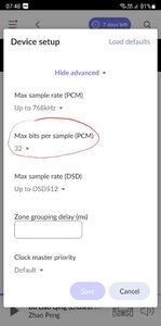

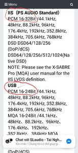

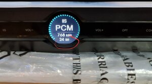

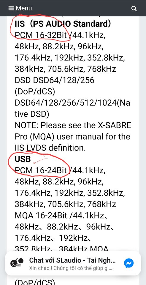

    Các bác xài roon từ pc -> usb -> DDC -> I2S -> DAC cho mình hỏi:
    - hệ thống của mình là mini pc cài audiolinux và roon sever -> usb -> DAC Matrix X-sabre pro MQA thì tín hiệu có 24bit (do cổng usb Matrix chỉ đc 24 bit)
    - vì muốn đc 32bit nên mình dùng thêm DDC Gustard U18 để lấy cổng I2S nhưng sao trên Matrix nhận cũng chỉ có 24bit
    Ko biết phải chỉnh đâu nữa ko các bác vui lòng chỉ dùm mình với, trên roon mình đã chỉnh lên 32bit rồi.

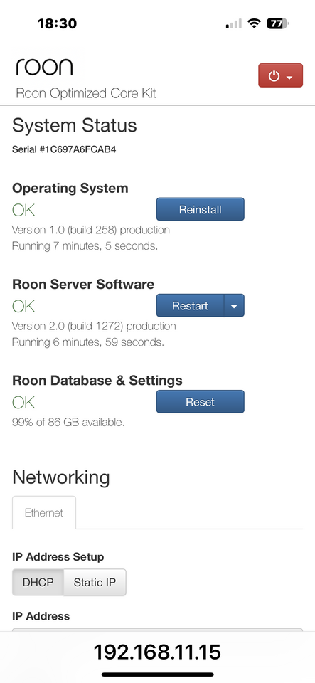

  25. duyat
    duyat Approved Member
    15/3/23
    Sau khi kết nối được vào mở nhạc cứ báo lỗi mãi là sao vậy ta? Ko mở được bài nào hết IMG_8881.png
