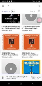

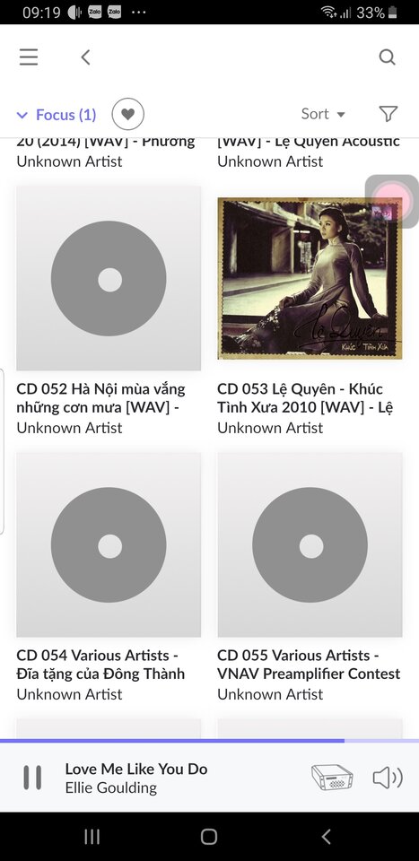

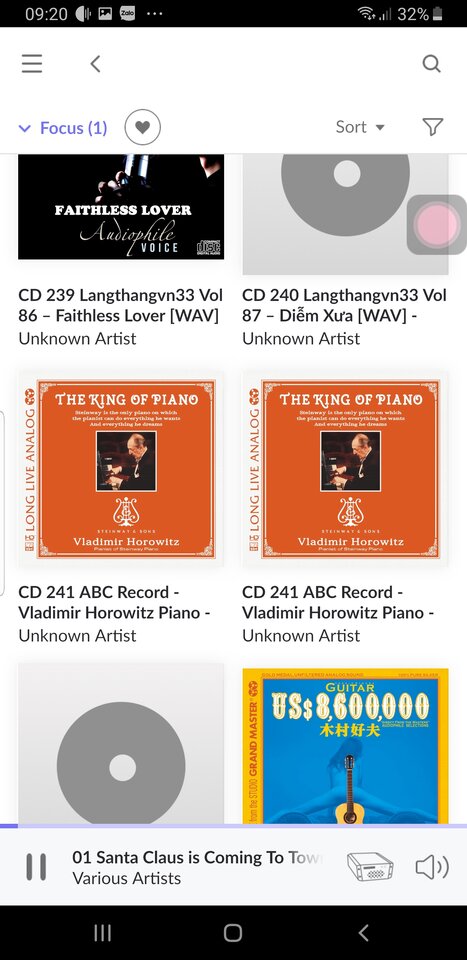

    Các bác cho em hỏi xíu:
    Em nghe nhạc trên Roon và ổ Nas. Roon load nhạc từ Nas thì có hiện tượng:
    - Có 1 số album bị tách lẻ các bài
    - Không load đc hình cover của album
    Em không rõ đó là lỗi do đâu. Mở nhạc thì vẫn hát bình thường. Có cách nào khắc phục đc, mong các bác chỉ giúp.
    Trân trọng cảm ơn các bác!
  14. QuyHuyen
    QuyHuyen Advanced Member
    14/2/19
    69
    72
    Chơi Roon thì thư viện nhạc của b phải làm đầy đủ Tag cover cho nó. Trên Nas tuỳ vào thư viện nhạc nhiều hay ít mà nó quét có thể hơi lâu, b thử đợi rồi kiểm tra lại xem nó load đủ ko.
    dunganddiep likes this.
  15. dunganddiep
    dunganddiep Advanced Member
    7/11/13
    123
    1.051
    Em đầy đủ tag cover bác ạ

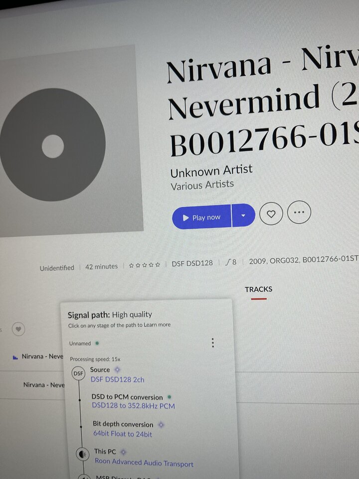

    Em mới chơi roon, các bác cho em hỏi tại sao file nhạc của em luôn bị Roon chuyển đổi từ 64bit về 24bit vậy. Em chơi cổng usb từ máy tính vào Dac, Dac của có thể chơi đến DSD 512.
    Thanks các bác
    TaiThoi2009 likes this.
  19. TaiThoi2009
    TaiThoi2009 Advanced Member
    12/4/09
    127
    134
    bác vào phần thiết đặt Output của phần Audio (chỗ màu xanh đó; chọn cách chơi DSD là ASIO (trên Windows); hoặc DoP với HĐH khác là nó chơi chuẩn
    Hiện bác đang để Convert to PCM

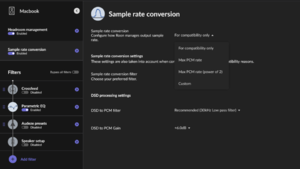

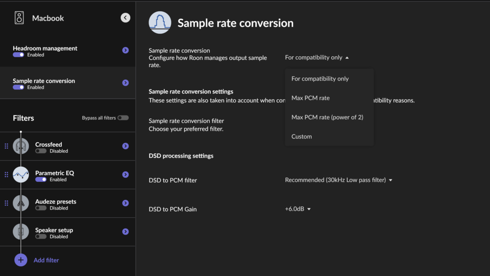

    Mình mới cài ROCK trên 1 con NUC fanless chạy chip N100, ram 8GB. Roon cài lên macbook vào nối với loa, nhưng không hiểu sao không thấy chức năng DSD Sigma-Delta Modulator như các bác. Có bác nào gặp vấn đề này ko ạ?
  23. dinhtaibvag
    dinhtaibvag Advanced Member
    20/12/15
    145
    169
    Xí nghiệp xí gạc
    Tức là output ra sound card của macbook, hầu hết các chip xử lý âm thanh tích hợp trên mac hay laptop chỉ xử lý tín hiệu pcm nên roon không hiển thị DSD. Nếu cắm thiết bị giải mã âm thanh như DAC (dòng chip có xử lý DSD thì roon mới hiển thị min-max từ 64/128/256/512/1024... để chọn)
