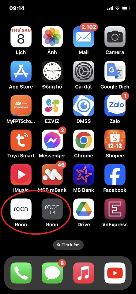

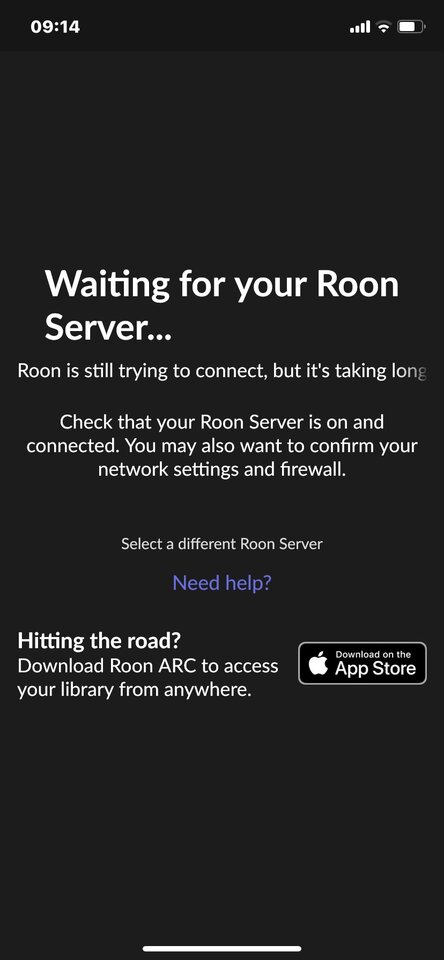

    Có bác nào dùng roon 2.0 bị lỗi kết nối roon remote trên iphone như em không.
    - Em chạy roon rock 2.0 (bản quyền) thời gian gần đây dùng iphone 11 cài roon remote rất khó truy cập vào roon core trên cả máy NUC cài ROCK và Macbook Air M1, nếu xóa đi cài lại roon remote thì được vài lần rồi lại lỗi. Trong khi đó dùng ipad hay pc chạy windows thì vẫn remote ngon lành.
    - Cũng máy iphone đó em dùng cài roon remote legacy truy cập vào máy NUC cài ROCK 1.8 (cờ rách) thì lại chạy ngon lành. 1.jpg

    Mình cũng thế, rất khó vào của mình rock bản quyền nuc 11, bật máy lên, scan ip có thấy rock rồi nhưng phải 5' sau mới vào được

    Em quay lại dùng ROCK 1.8 và cài roon remote legacy thì rất nhanh nhạy :D

    Roon 2.0 là ARC. Bác cài bản Roon Remote ARC chứ. Dùng Roon Remote 1.8 thì ko điều chỉnh được.
