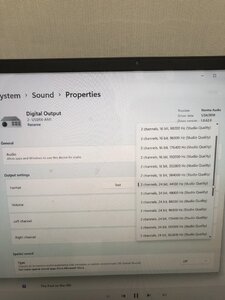

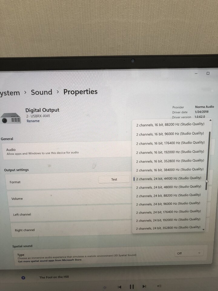

    Các bác cho em hỏi trong Windows 11 trong phần chọn Format có rất nhiều lựa chọn (như hình). Em chọn thì thấy đồng hồ hiển thị trên Dac thay đổi theo. Như vậy có phải là Win 11 vẫn đang chi phối Sample Rate không? Nên chọn mức nào là phù hợp. Dac của em là Dac không giải mã DSD lấy mẫu tối đa 24 bit/192khz

    Cái này là chọn độ phân giải của âm thanh xuất ra. Nó giống như kiểu mình để hiển thị chất lượng full HD 1080, 2k hoậc maximum 4k trên màn hình có thể hiển thị 4k ấy bác

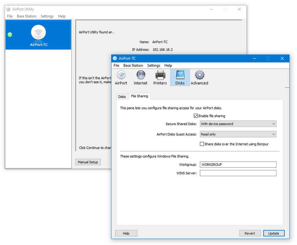

    Em dùng con TC để chứa nhạc cho upnp server. Thấy tiếng hay hơn là dùng Nas DS220j. Anh làm như sau:
    - Dùng Airport Utility để set cho nó share file. Nên set IP tĩnh:
    https://support.apple.com/kb/dl1547?locale=en_US
    - Trên Windows 10. Bật SMBv1:
    https://www.asus.com/vn/support/FAQ/1037477/
    Sau đó trên Windows. Mình map folder share của TC lên như một ổ dĩa local. Trong Roon trỏ vào đó là xong ạ.

    Thanks bác. Em hỏi thêm là nếu chọn thì mình sẽ chọn thông số tương ứng với thông số max của DAC đúng không bác?

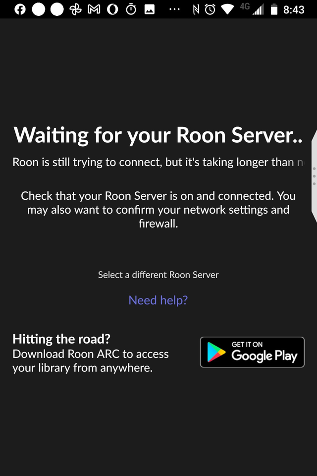

    có cụ nào gần đây bị tình trạng không kết nối Roon Remote trên điện thoại với Roon Core được không?
    Em dùng roon mấy năm nay rồi, gần đây nó dở chứng (có lẻ là sau 1 bản update nào đó của Roon) thì không còn kết nối được nữa.
    Có tìm hiểu qua diễn đàn của Roon về cách khắc phục thì có người nói thêm loại trừ app roon trong tường lửa, hoặc tắt tường lửa đi. Nhưng em đều đã làm cả rồi mà vẫn không kết nối được.
    Có bác nào đã trải qua vụ này hoặc có cách khắc phục không hướng dẫn dùm em.

    Bác kích vào dòng "Select a different Roon Server" ở hình trên rồi chọn lại máy chạy ROON CORE là vào được thôi. Mất một vài lần như vậy sau thì lại ổn.

    Bác cài thêm cái Roon Remote Legacy trên iphone nhé. Cái này tuy không dùng được nhưng nó quét ra ROON CORE ngay, sau đó quay sang dùng cái Roon remote trắng thì lại được.

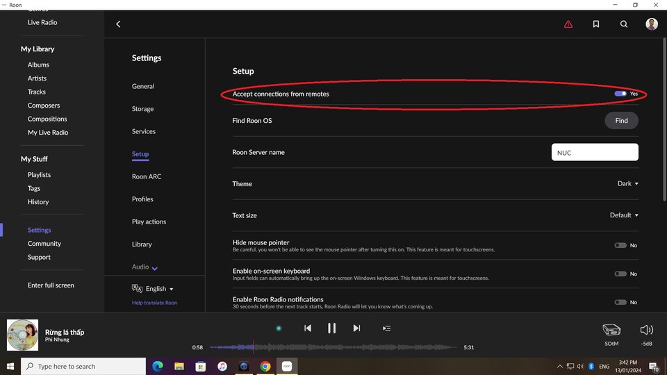

    Nếu đúng vậy thì bác vào mục Settings/ Setup rồi bật dòng "Accept connections from remotes" sang "yes" là OK. Untitled.jpg

    nó ''yes'' rồi bác ạ :((

    Bác cài bản mới có icon Roon Server trên Desktop không? Nếu có bác chạy icon này rồi chạy lại Icon Roon. Sau đấy chọn Select a different Roon Server" ở trên điện thoại chọn lại máy chạyROON CORE là vào được.

    Cám ơn bác. Em vào lại dc rồi.
