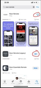

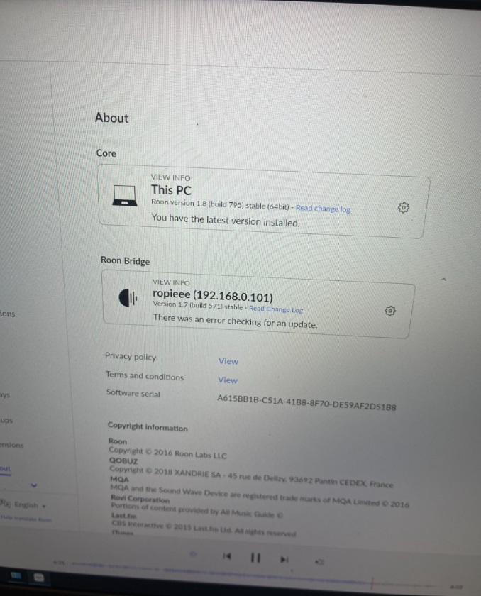

    Các bác cho em hỏi, em cài roon core bản 1.8 cài cách đây mấy năm rồi; trước đó em dùng iphone cài roon remote vẫn tìm thấy roon core nhưng giờ khi đổi đt cài lại roon remote dùng cả 2 bản này đều ko tìm thấy roon core; có cách nào để tìm dc roon core mà ko cần cài lại trên máy tính ko các bác;

    Cùng 1 bộ định tuyến rồi; Đọc lại các bài trước hình như roon core và roon remote phải cùng phiên bản; mà iphone app store ko cài được phiên bản cũ 1.8 nên chắc ko dc; Có bác nào có phiên bản roon remote 1.8 cho androi ko cho e xin với;

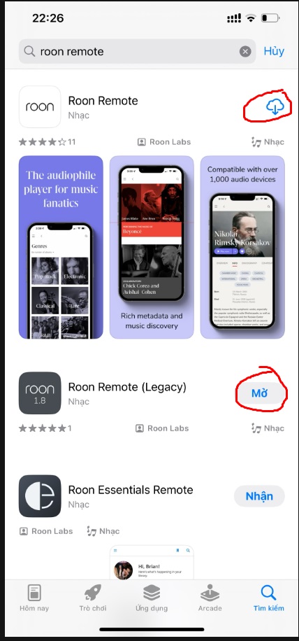

    Bản Roon 1.8 của bác là license hay cờ rách. Nếu ko phải là license thì bác chuyển qua cài và chạy ROON ROCK 1.8 bản cr xem sao. Em cài cho mấy chú em dùng trên NUC thấy ổn định lắm. Roon remote legacy bản 1151 tải trực tiếp trên Appstore tìm và nhận roon core tốt lắm, không thấy trượt phát nào :D

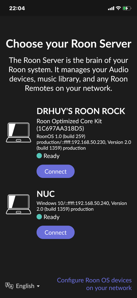

  11. drhuy81

    Hôm trước mình cũng bị như này; Để Roon remote và Roon server kết nối được với nhau thì phiên bản roon server và roon remote trên iphone phải cùng phiên bản; Iphone nếu cài lại thì roon remote trên app store là phiên bản mới nhất nên không kết nối được; Muốn kết nối được thì Roon server phải up lên phiên bản mới; Hôm trước mình ngại cài lại roon server nên phải dùng androi tìm phiên bản roon remote bản cũ Download apk file Roon 1.8 (build 795).

    Cả 2 máy chạy windows 10 và ROCK em đều dùng máy tính NUC8i5 bác ạ.
    So sánh âm thanh thì một 9 một mười. Máy chạy ROCK thì tiếng dày ấm hơn, dải trầm mạnh hơn chút, còn máy chạy windows 10 thì cho dải cao sáng hơn nghe nhẹ nhàng lung linh hơn.
