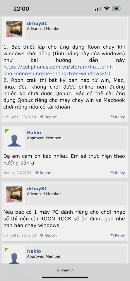

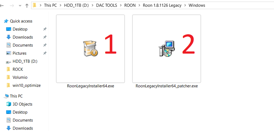

    - Bác ngắt kết nối mạng trước.
    - Cài file 1 xong nếu roon nó khởi động thì tắt đi.
    - Cài file 2 (CR)
    Xong rồi mở Roon là dùng được không cần đăng nhập gì.

    Em cảm ơn bác nhiều!!! Bác cho em hỏi thêm là mỗi lần tắt - mở máy sẽ làm lại thao tác tương tự ạ? Cảm ơn bác

    Cài xong thì sau đó dùng như ứng dụng bình thường thôi bác. Không thêm thao tác gì. Sau khi chạy file 2 thành công thì khi chạy Roon 1.8 này nó không kết nối internet để xác nhận quyền truy cập như bản trả phí nữa.
    Bác vẫn cắm lại cáp mạng hoặc mở wifi dùng bình thường.

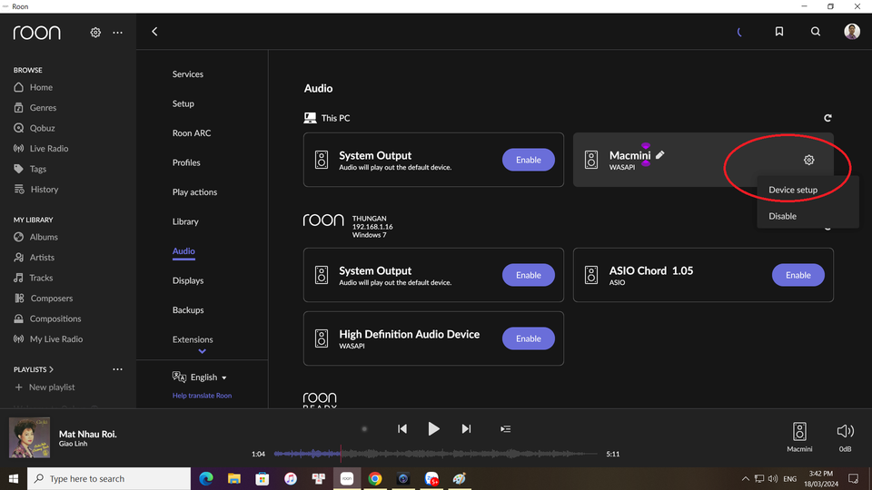

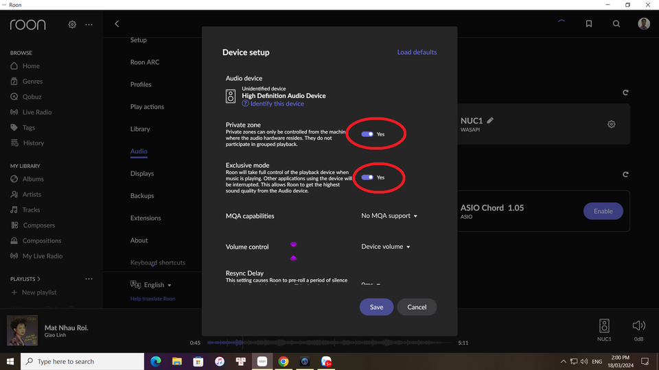

    Em đào mộ hỏi bác xem bác xử lý lỗi này thế nào rồi ạ?. Em cài driver của DAC thì có cái Amanero Combo384ASIO xuất hiện trong Roon. Lúc em Enable cái này cũng báo lỗi này. Em đang loay hoay chưa biết xử lý thế nào.
    drhuy81 likes this.

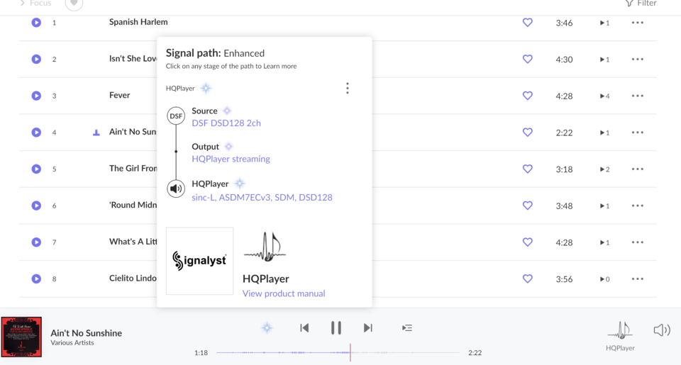

    Tiện thể em đang chơi Roon --> HQPlayer --> Music Server (NAA). Đang khá hài lòng vì không cần đầu tư phần cứng quá nhiều + có thêm trải nghiệm về các filter (loại mà các MS hay DAC cao cấp hay đưa vào như Lumin). Bác có thể tham khảo thêm bên thớt Roon + HQPlayer có hẳn bản thuốc

  21. drhuy81
    drhuy81 Advanced Member
    1/7/15
    355
    323
    Đồng Văn - Hà Nam
    @khaithi2000
    Chào bác! Em tranh thủ trả lời các vấn đề bác đưa ra ở trên.
    1. Làm cách nào để chơi nhạc tới thiết bị Roon Ready
    Để sử dụng thiết bị hỗ trợ roon ready cần các yếu tố sau.
    1. Một máy tính chạy roon core ( hiện bác đã sử dụng macmini cài roon 1.8 legacy) => Ok
    2. Thiết bị roon ready dùng làm endpoint cụ thể của bác đang dùng là ifi Zen stream:
    - Thiết bị này cần bật sang chế độ roon ready: bác dùng vít 2 cạnh nhỏ chuyển công tắc cứng sau máu sang nấc 2 ( với các streamer có app hỗ trợ trên điện thoại thì thao tác trên app)
    - Cắm DAC và cổng USB audioin trên ifi Zen stream.
    - Kết nối máy chạy roon core (macmini) - Ifi zenStream bằng cáp LAN và cùng một Swich mạng, Sw này nối có dây với router wifi nhà mạng.
    3. Cài app roon remote legacy trên iphone để điều khiển.
    4. Bật tất các thiết bị, mở roon remote truy cập vào Roon core xong:
    - Vào mục Setting/ setup/ audio để tìm và bật (enable) streamer ifi zenstream lên.
    Như vậy khi đó có thể chơi nhạc trên roon theo cấu hình 2 máy Roon Core - Roon Bridge
    Bác lưu ý:
    Trong trường hợp bác đang vấp phải vấn đều chỉ Play được thiết bị audio in Macmini mà ko Play được các thiết bị khác trong mạng LAN thì bác xem lại có vô tình bật chế độ ưu tiên thiết bị trên Macmini không nhé. Cụ thể là vào phần cài đặt thiết bị đó ( hình bánh xe) rồi vào device setup tắt (chuyển về no) 2 phần lựa chọn như hình sau đi.
    khaithi2000 likes this.
