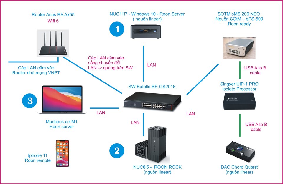

    - Chơi ROON cấu hình máy đa dạng, vai trò các máy trong hệ thống cũng rất linh hoạt. Mỗi cấu hình chạy Roon Core cho ta sự thay đổi ít nhiều về âm thanh em thấy cũng là một thú vui.
    - Nếu ai muốn sự đơn giản thì chỉ cần dùng duy nhất 1 máy PC hoặc MAC kết nối với DAC, khi nào dùng thì bật còn không dùng thì tắt. Nhưng nếu chịu đầu tư hơn với 2 máy, cấu hình Roon core - Roon Bridge sẽ cho âm thanh hay hơn.
    - Như cấu hình em đang chơi có 3 giải pháp khác nhau cho Roon core, khi nghe nhạc em thường bật cùng lúc 3 máy tính, không dùng thì lại tắt cả thấy cũng khỏe thôi.

  24. drhuy81
    drhuy81 Advanced Member
    1/7/15
    355
    323
    Đồng Văn - Hà Nam
    3 cái bác ạ. Nhưng không chạy đồng thời một lúc.
    - Em dùng Roon bản quyền khi Login máy này thì phải Logout máy khác.
    - Mỗi máy roon core cho âm thanh khác nhau.
    - Hiện tại phương án (1) em thấy âm thanh hay nhất.
