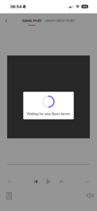

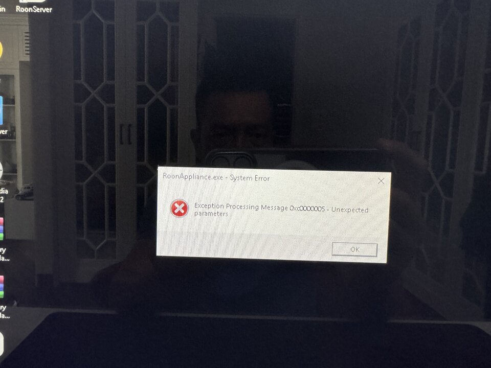

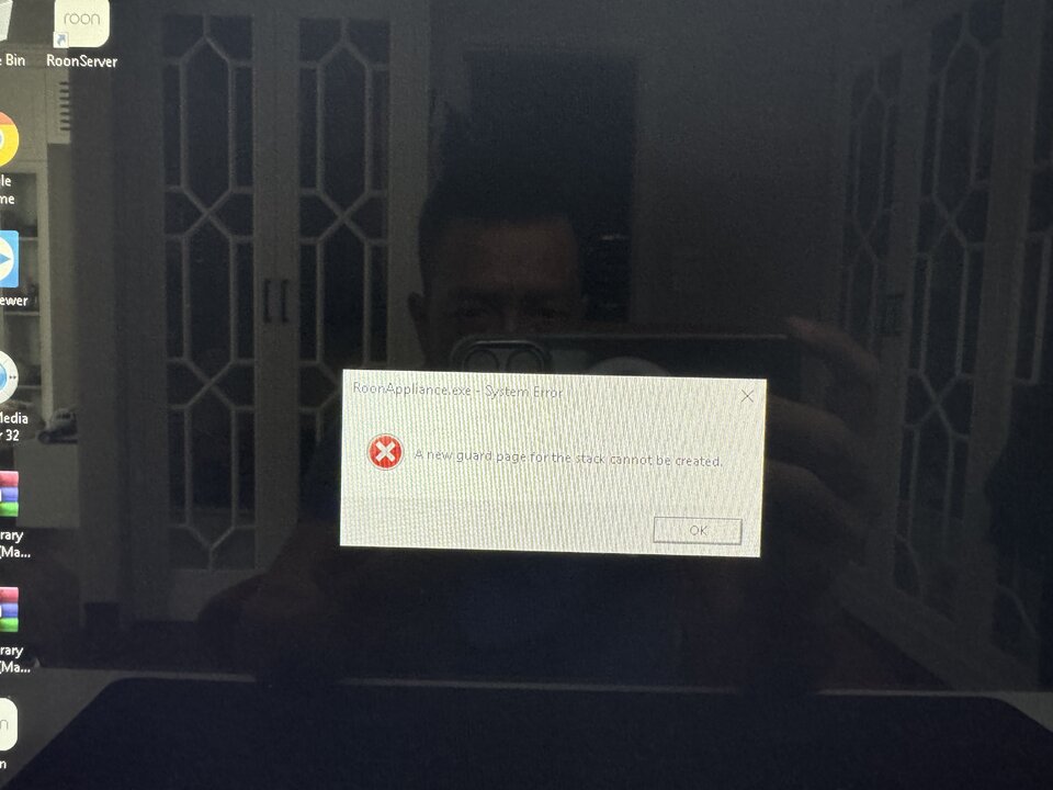

    Mình dùng bản quyền bác ạ, dùng cứ bị ngắt mạch liên tục rất khó chịu

    máy của bác cấu hình thế nào ạ? khả năng máy của bác chạy bị thiếu Ram hoặc Ram bị lỗi

    Nó được chạy trong vài giâynó lại quay, không hiểu do nó bị làm sao nữa , nản vô cùng

    Buổi tối em thường rảnh, nếu bác không tìm được nguyên nhân thì gửi teamview em có thể xem giúp bác.
    Cái này phải kiểm tra thực tế trên PC vì nó có quá nhiều thứ liên quan.

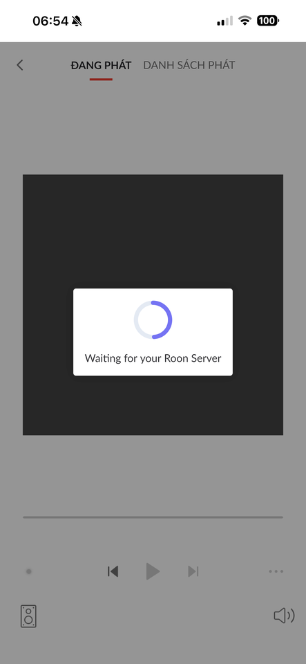

    Roon crack của M tự nhiên bị vầy luôn. Đang hí hửng vì bản crack mới cài xài quá ngon thì hết điều khiển được.

    Trên Phone b tắt cập nhật Roon Remote, như hiện tại trên Phone của b nó đã lên build 1151 rồi đó.

    M làm được rồi B, bản roon trên pc của M nâng lên roon legacy là vào lại được. M tắt cập nhật trên phone luôn rồi.

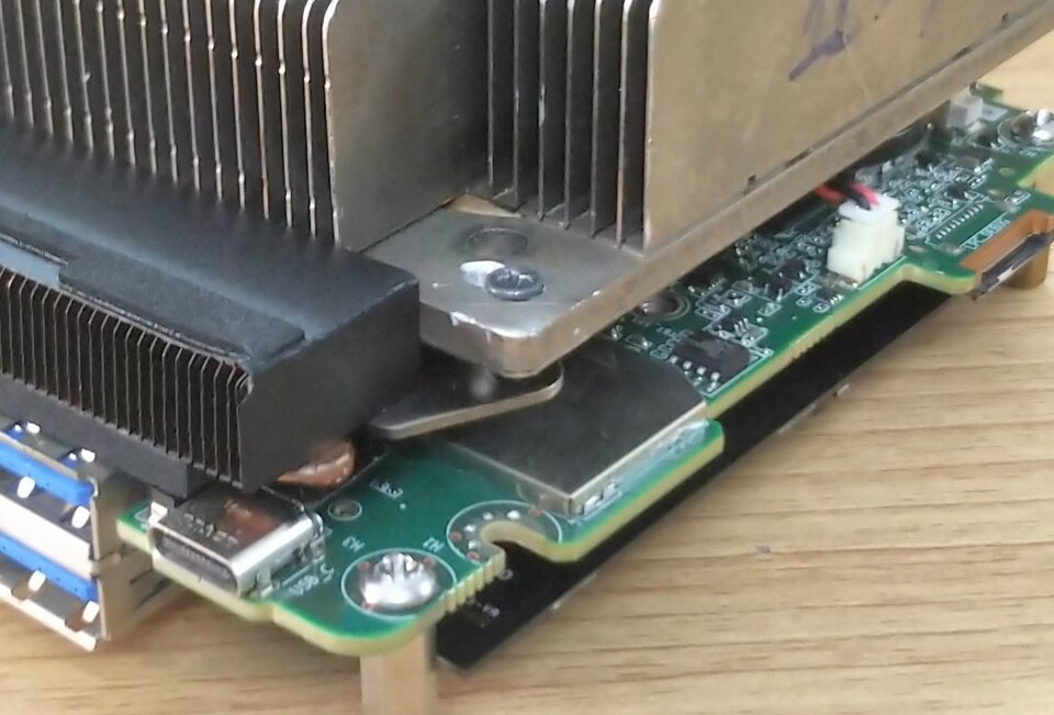

    bác gắn tản nhiệt này lên trên tản gốc của máy à? gắn bằng cái gì vậy ạ?

    Bác mua cái tản này ở đâu thế. Cho e xin địa chỉ với. Lăp có vừa luôn không bác ơi. Hay là phải chế lại socket.

    "gắn tản nhiệt này lên trên tản gốc của máy à? gắn bằng cái gì vậy ạ?"
    "Bác mua cái tản này ở đâu thế. Cho e xin địa chỉ với. Lăp có vừa luôn không bác ơi. Hay là phải chế lại socket."
    Em trả lời các bác ở trên:
    Giữ nguyên tản nhiệt theo máy, chỉ tháo quạt. Trên tản nhiệt theo máy có 2 lỗ ren M3 => khoan lại lỗ trên tản nhiệt chế kia cho vừa là lắp thôi & mua miếng dán tản nhiệt ngon nữa.
