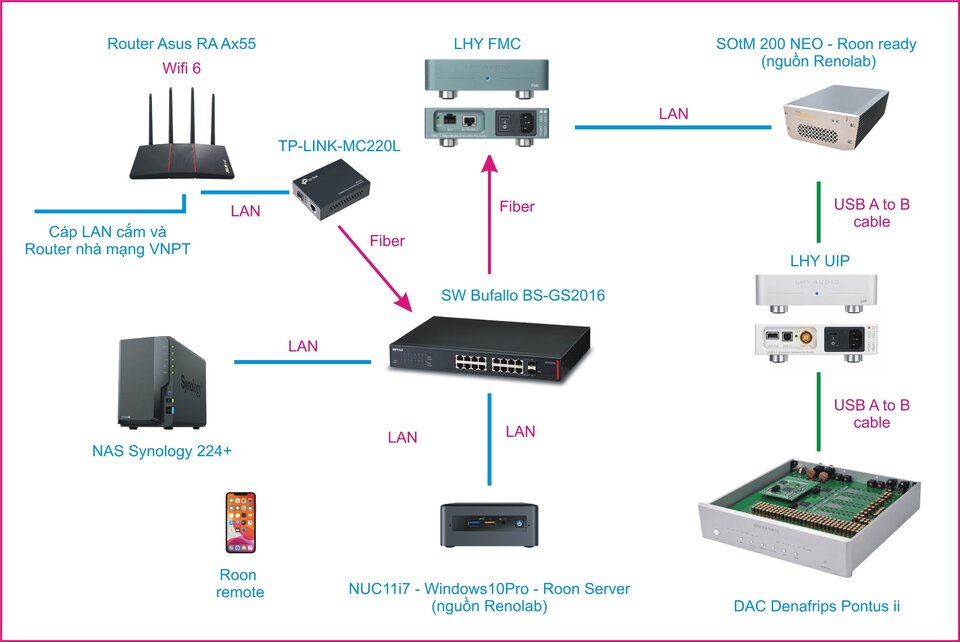

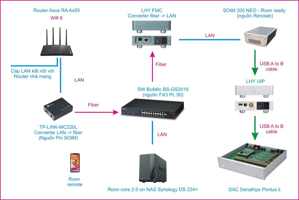

    - Các bác chơi Roon có dùng NAS để lưu trữ nhạc có thể thử phương án: cài roon core trực tiếp trên NAS. Lúc này NAS biến thành một chiếc music server khá hoàn hảo :D
    - Em đã thử cài roon core 2.0 trên chiếc NAS Synology DS 224+ (NAS này RAM theo máy chỉ có 2GB em lắp thêm thanh 4G tổng thành 6GB RAM)
    - Sau vài tuần sử dụng em thấy âm thanh hoàn toàn đáp ứng được nhu cầu, có thể thay thế được giải pháp trước đó mà em đã rất hài lòng là "roon server 2.0 - Windows10 trên chiếc NUC 11i7 dùng nguồn RENOLAB"
    - Em up sơ đồ bộ nhạc số của em như này cho các bác dễ hình dung.
    Before
    After

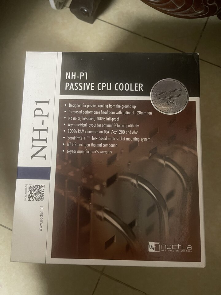

    Em dư cái tản nhiệt Noctua fanless, bác nào cần dựng Musicserver PC Fanless thì giao lưu nhé. Tks

    Bác cho hỏi, sau khi nâng cấp ram lên 6G và cài roon core 2.0 lên Nas 224+, máy chạy có mượt ko bác? Trc e đã cài roon server 2.0 lên Nas 224+, ram 2G nhưng chạy ko nổi.

    Mượt đủ dùng bác ạ. Kho nhạc của em lưu trữ trên NAS khoảng hơn 6000 Album vẫn chạy ổn định. NAS em lắp 2 ổ HDD 4TB chế độ RAID 0

    Không biết Bác có ý định thay con SOtM sMS-200 NEO bằng con Pi 4 cài RoPieee không ? Mình đang xài giống bác nhưng Roon Endpoint là Pi4 và không có 2 em LHY.
