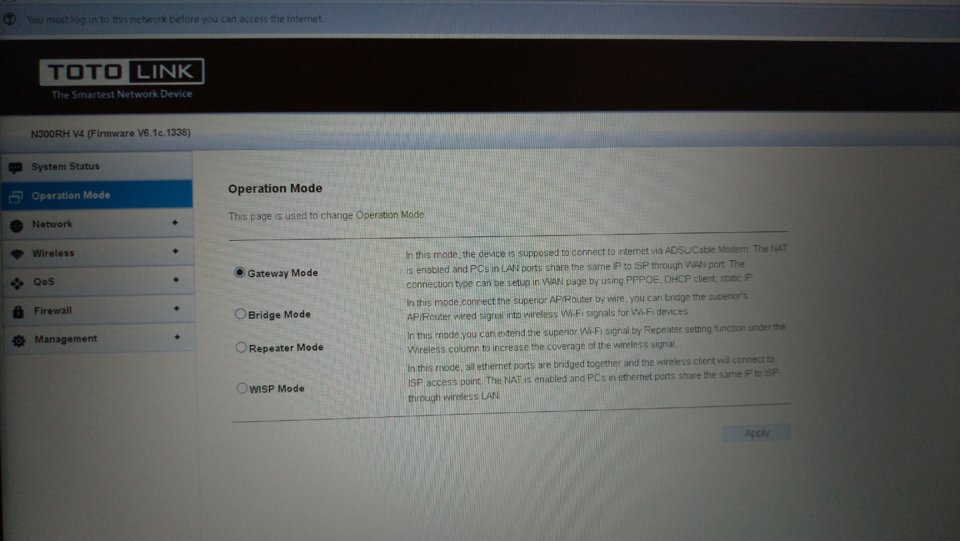

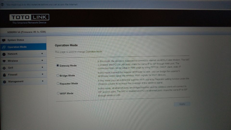

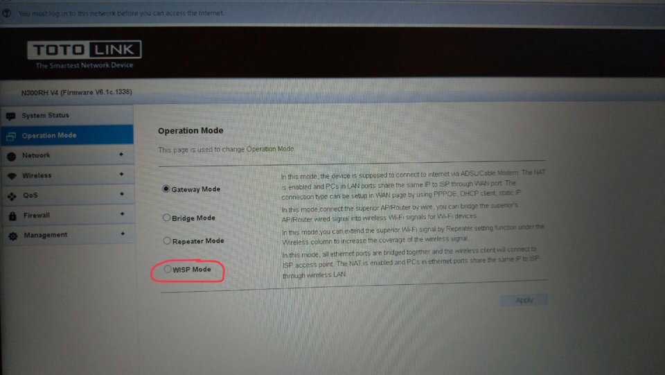

    Trong Operation Mode của em không có chế độ Client(N300RH ver.4, firm ware ver.6), giờ chọn mode nào để làm Client đây các bác? P_20180830_120246.jpg
  12. tml3nr
    tml3nr Advanced Member
    30/4/07
    3.082
    3.519

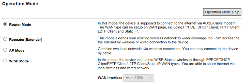

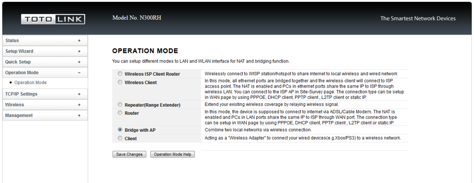

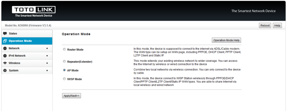

    Firmware nó đổi setup xoành xoạch o_O Anh thử các bước sau nhé:
    1. Set IP của N300RH thành 1 IP cùng lớp mạng với LAN. Miễn sao không trùng với IP đang dùng. Thí dụ như với router 192.168.1.1 thì mình lấy cao lên 192.168.1.200 chẳng hạn.
    2. Anh thử dùng mode repeater. Ở mode này có thể các thiết bị ở cổng LAN tốc độ sẽ bằng 1/2 so với tốc độ nhận được từ wifi phát.
    Do muốn người dùng dễ sử dụng. Càng về sau này các firmware có xu hướng rút gọn và tự động các bước setup. Nên có khi lại khó cho mình trong các trường hợp cần setup chi tiết.
    Ở trên em có nói anh ráng mua v2 là vậy :confused:
    N300RH v2.0 (TOTOLINK-N300RH-V2.0.0-B20140923.1158):
    N300RH v3.0 (TOTOLINK-N300RH-V3.1.4-B20170526.1019):

    Mấy mode mày em có test qua hết nhưng... giờ không nhớ gì anh ạ. Mỗi model, mỗi firmware nó khác nhau nên em loạn. Những khi cần dùng em đều phải test lại o_O
    Thông thường, mong muốn lớn nhất của mình khi dùng mode client wifi là:
    - Hoạt động gần giống như 1 card mạng wifi
    - Router wifi nhận tín hiệu không dây, đẩy sang cổng LAN cho device dùng.
    - IP device cùng lớp mạng với wifi phát.
    - Router wifi có IP tĩnh cùng lớp mạng (Một số firmware sau này khi chuyển mode vẫn chạy bình thường nhưng tàng hình IP luôn. Không config được. Chỉ có cách reset)
    - Truy cập từ 2 bên thông suốt, không cần phải config firewall.
    - Tốc độ device tương đương router wifi nhận. Không bị chia 2.
    Theo như tài liệu này giải thích. Mode WISP sẽ nhận sóng wifi, rồi NAT (Chuyển sang lớp mạng IP khác) để phát ra cổng LAN.
    Cách này có thể tốc độ không bị chia 2 như mode repeater (Nếu như nó không nhận và phát đồng thời trên wifi)
    Theo cách này truy cập từ bên trong ra ngoài bình thường. Truy cập từ ngoài vào trong có thể cần phải config firewall.
    Anh chịu khó test thử. Nó cũng không khó. Mình biết nguyên lý là setup được.
    PS:
    V2.0.0-B20140923.1158 mô tả như sau:
    Wireless ISP Client Router: Wirelessly connect to WISP station/hotspot to share Internet to local wireless and wired network
    V3.1.4-B20170526.1019 mô tả như sau:
    WISP Mode: In this mode, the device connect to WISP Station wirelessly through PPPOE/DHCP Clien/PPTP Client/L2TP Client/Static IP WAN types. You are able to share Internet via local wireless and wired network

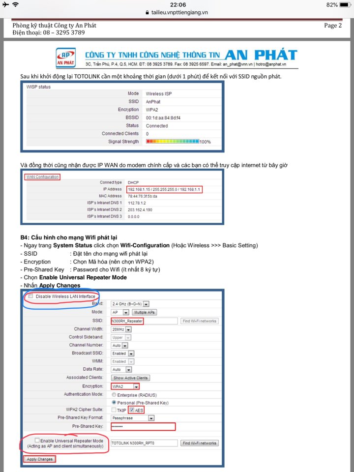

    Em sẽ thử Disable Wireless LAN Interface xem nó ra cái gì, có thể trở về thuần Client?!
    tml3nr likes this.

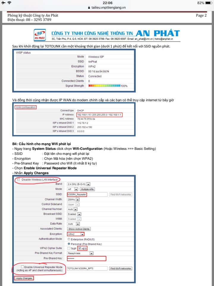

    Em đã contact với bên Hỗ trợ kỹ thuật của Totolink và được chỉ dẫn rõ ràng. Để cài đặt chế độ như Client sẽ có 2 cách:
    1. Muốn cùng lớp mạng với router chính: dùng Repeater Mode.
    2. Muốn khác lớp mạng với router chính: dùng WISP Mode.
    3. Trong cả hai trường hợp sau khi set xong vào Wireless >>> Basic Setting chọn Disable Wireless LAN Interface thì lúc này N300RH sẽ hoạt động như Client Mode. Nếu khoảng cách giữa 2 router không quá xa thì tốc độ ở cổng LAN trên N300RH sẽ bằng 75% so với tốc độ tại router chính, đây là kết quả mà Totolink đã kiểm nghiệm. Em post lên để bác nào dùng router Totolink với firmware mới cứ thế mà làm đỡ mất thời gian.
