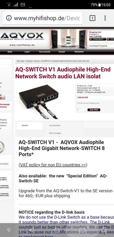

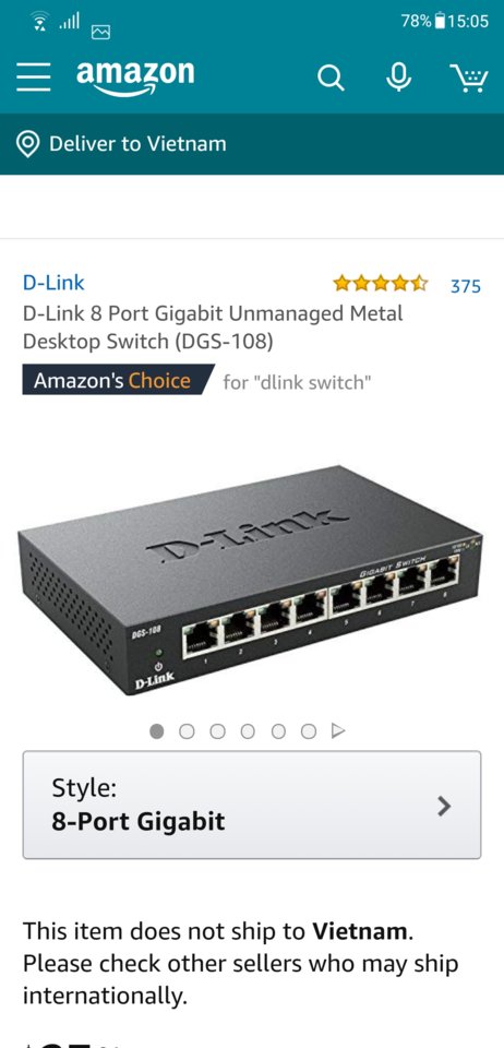

    Các bác nghĩ sao về AQ-Switch-V1 Audiophile High-End Gigabit Network Switch giá 398€ và bản SE 460€ chưa kể tiền ship này của AQVOX? Vốn dĩ được mod từ D-LINK DGS-108. Screenshot_20180902-150317.jpg Screenshot_20180902-150546.jpg

    Lúc chưa mua iPower, em cũng tò mò nguồn LPS 5V của Aqvox nhưng không mua được. Gần đây lại thấy anh @chauphuong post link này:
    https://www.computeraudiophile.com/...for-aqvox-usb-power-supply-generic-wall-wart/

    Em thấy nhiều người nói AQVOX không có kinh nghiệm trong lĩnh vực thiết bị mạng nói riêng và thiết bị audio nói chung, giá quá đắt so với chất lượng âm thanh mang lại. Việc mod từ switch của D-LINK cũng làm em không mấy thiện cảm.
    Trong audio rất nhiều món đồ có giá trị ảo nên cần sự hiểu biết và hết sức tỉnh táo các bác ạ.

    Con DLink DGS108 này em đã tháo ra để thử mod nhưng không ăn thua. Chất lượng board rất kém, không đáng mod. Bác nào thích lấy bo này thì em tặng.
    Nếu muốn mod switch các bác tìm mấy con switch vỏ kim loại, build chắc chắn chút, giá list cao và kích thước to cho dễ mod, dùng nguồn 12v (tránh loại 5v). Có thể tìm ở các hàng bán thiết bị mạng cũ cho rẻ.
    Em đã mod 2 con switch 8 port là Cisco sg95d và Linksys SD208. Con linksys mặc dù đời cũ, ko phải giga switch nhưng âm thanh tương đối ổn sau khi thay tụ và dùng nguồn low noise. Thay clock tiếng sẽ tốt hơn nữa. Nếu bác nào kiếm đc đời sau của nó là SD2008 là Giga switch sẽ ổn hơn.
    Mấy con audio switch có vẻ như chỉ thay nguồn và clock thôi.

    Chính xác là chỉ độ nguồn và clock bác ạ.

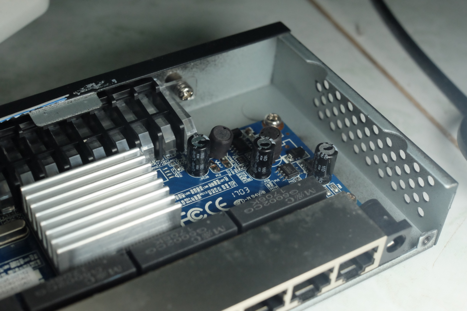

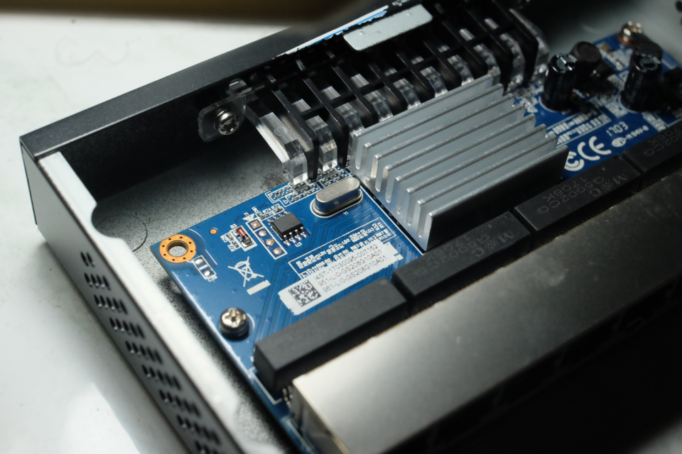

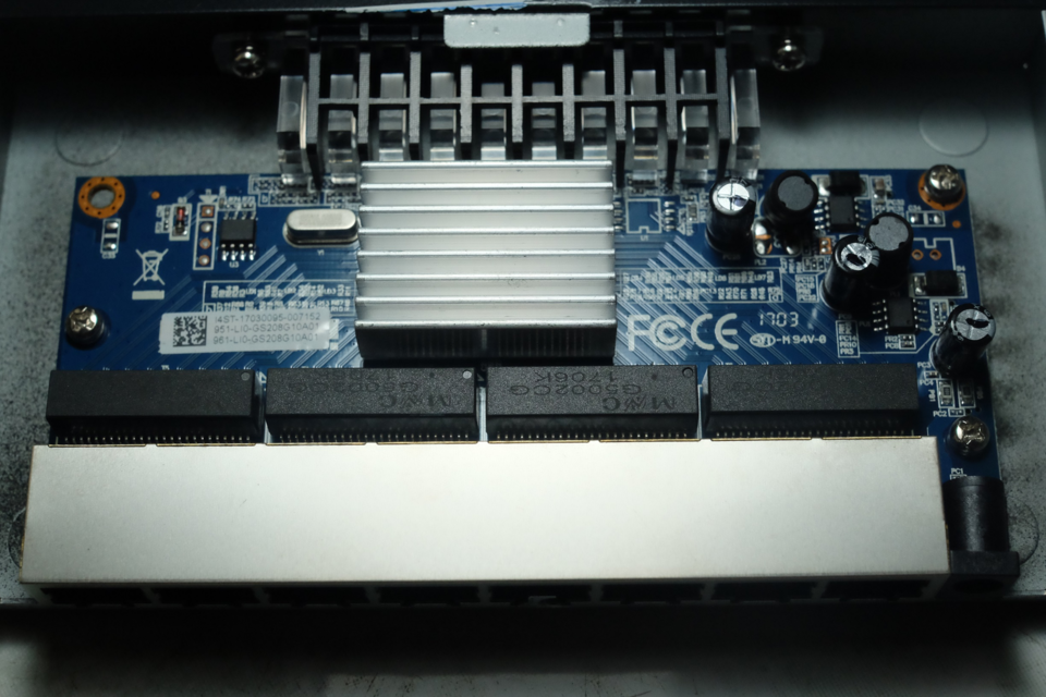

    Tranh thủ chụp hình ruột gan con switch Linksys ra cho các bác bình phẩm:

    Em k biết cầm mỏ hàn nên chịu. Em đăng hình để cá chuyên gia xem linh kiện con này có ổn k, và có nên mod k thôi ạ
