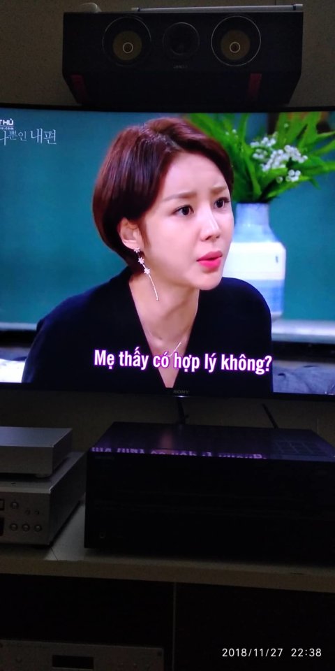

    Kết quả là sân khấu sâu hơn chút, âm thanh mượt hơn chút, bass dịu hơn chút. Tác dụng tích cực có thể cảm nhận rõ ràng, ko phải tưởng tượng. Tuy nhiên thay đổi chỉ ở mức nho nhỏ, ko nhiều như tụi tây hay nói là "night and day". Nhưng vậy là được rồi. Đặc biệt là xem phim online đẹp hơn khá rõ. Em bonus luôn ảnh chụp màn hình xem phim online (free, no Vip) trên TV 55 inch.
