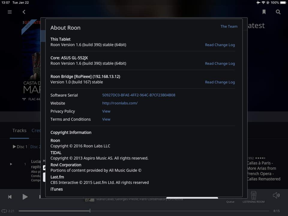

    Roon Version 1.6 mới ra ngày hôm nay, còn nóng hổi đây các bác ơi! ;)
    Một số tính năng thay đổi chính:

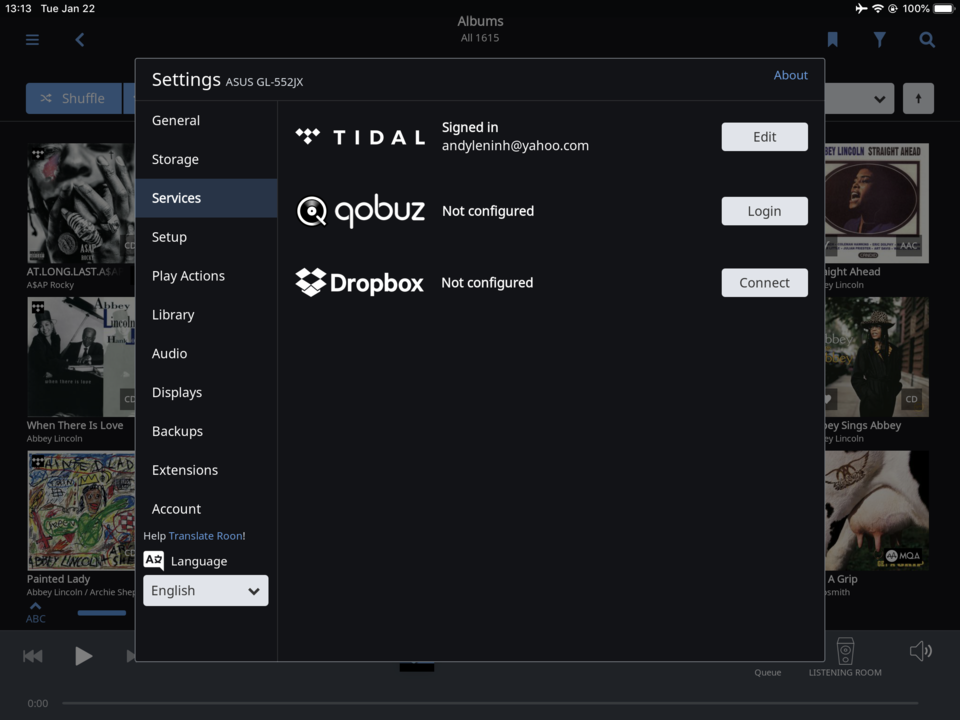

    1. Tích hợp qobuz
    2. Internet Radio hoàn toàn mới, tương tác với TIDAL và qobuz

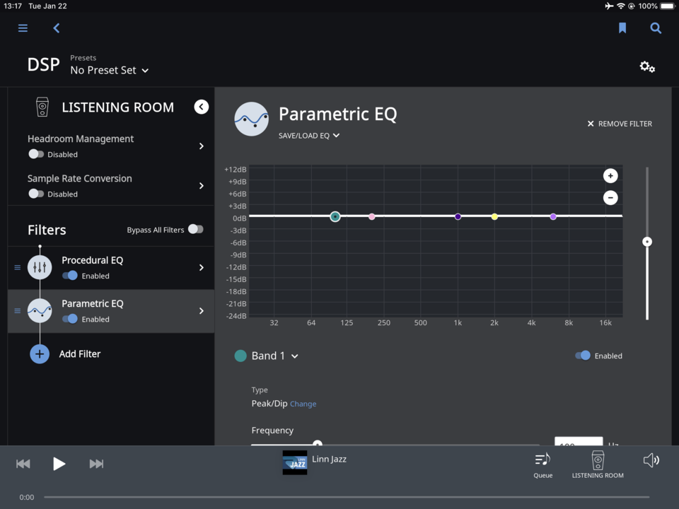

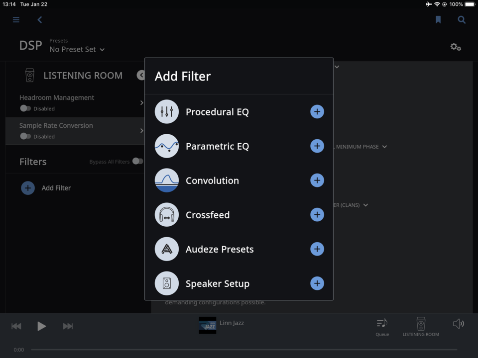

    3. DSP theo chiều hướng dễ sử dụng hơn, có presets cho tai nghe Audeze

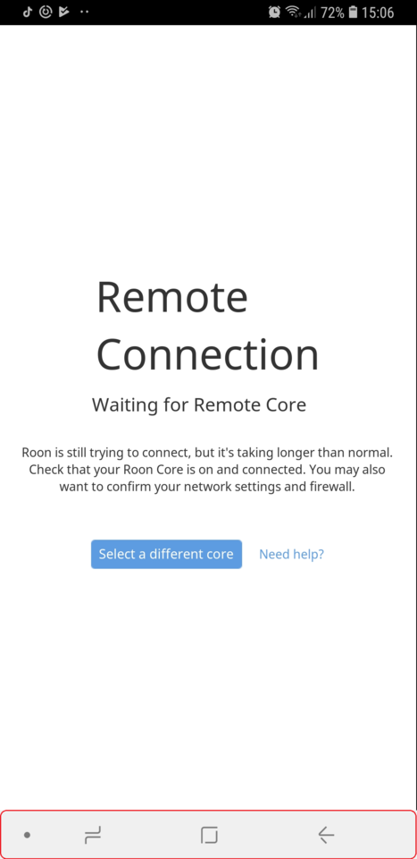

    Để e về update thôi. Chả biết thế nào mà Roon remote trên đt android của em lại không dùng tính năng search được, cứ bấm vào thì bàn phím nó hiện lên xong tắt đâu mất tiêu, hic

    Điện thoại Android của em cũng bị như vậy, Roon remote trên iPad hoàn hảo hơn.

    Cụ tắt tính năng "Auto hide" của cái thanh tìm kiếm đi là được. Em cũng đã bị và loay hoay mãi mới biết (Em sài Galaxy A7)

    Tíng năng của điện thoại hay trong Roon hả bác, e tìm trên điện thoại hoài k thấy

    Tính năng trong điện thoại bác ạ. Nếu cái thanh khoanh đỏ bên dưới (navigation bar) bị ẩn đi (hide) là nó bị tình trạng như bác mô tả

    Rất cảm ơn bác, vậy là hoàn hảo với em rồi

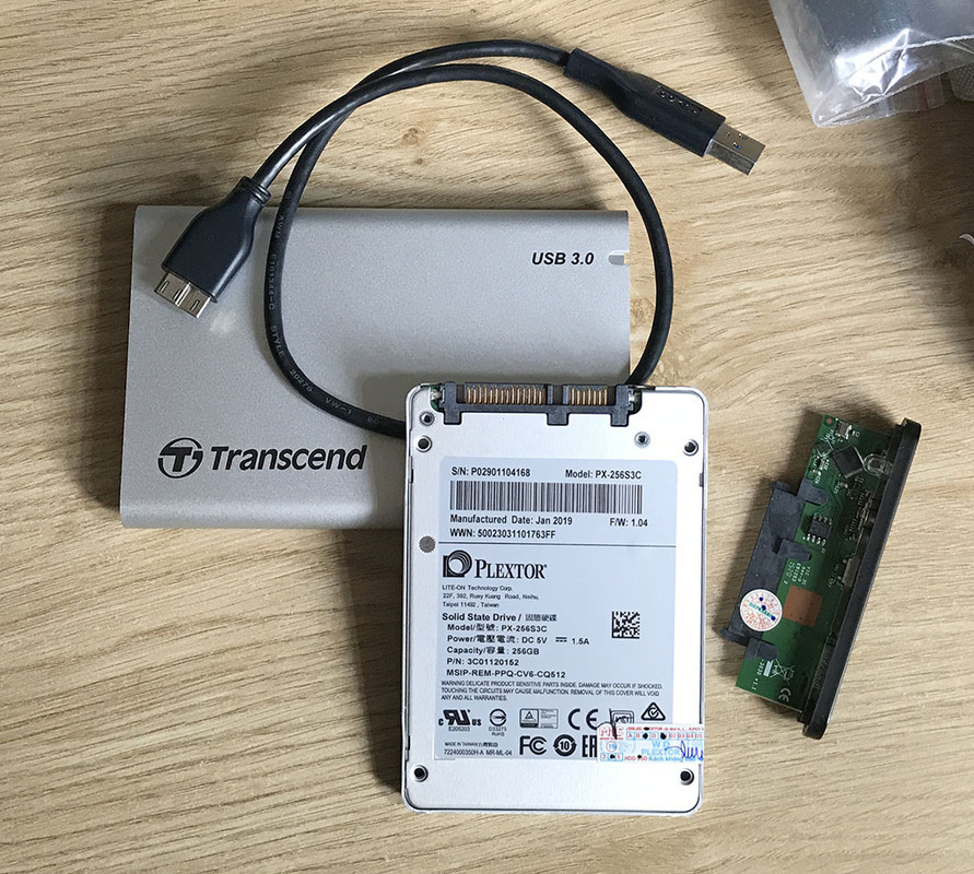

    Em có làm bài test nhỏ. So sánh âm thanh của nhạc chứa trong SSD Plextor 256GB và WD 1TB. Cả hai kết nối lần lượt vào router Xiaomi Wifi 3G qua cổng USB. Dùng AE làm cầu nối wifi cho Pi với router Xiaomi.
    Tiếng của SSD sạch hơn một ít nhưng thiếu dynamic, anh dùng chữ thiếu sức sống rất là chính xác ạ :confused:
