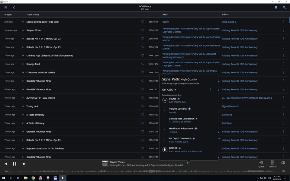

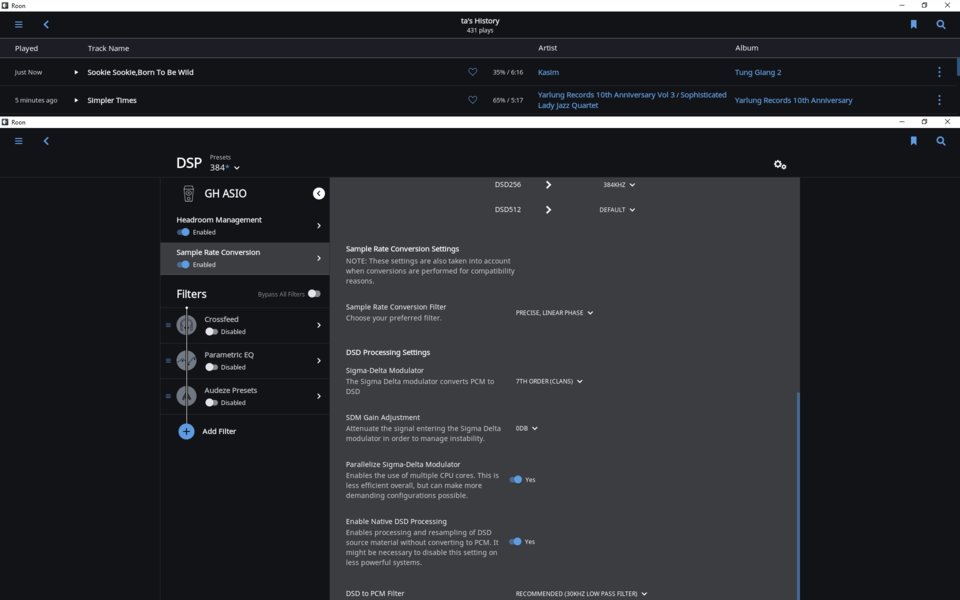

    Kính nhờ mấy anh có roon core thử bật dsp convert dùm em từ dsd128, dsd256 sang pcm 192khz, hay 384khz phát qua driver ASIO của DAC có support DSD,PCM xem có chạy được ko, em mới nâng CPU từ PEN G4560 lên I5 6600 convert ko chạy nổi luôn .process speed báo 0.7x thua luôn.

    Roon Core em chạy file nhạc DSD256 convert sang PCM 384khz để Precise Linear Phase tiếng nghe giựt giựt, để qua Smooth Linear Phase nghe bình thường. Dùng Dac giống bác. Dac nghe trực tiếp được, bác convert DSD sang PCM làm gì vậy?

    CPU của bác MOdel gì thế,tại em nâng cpu mà ko thấy tác dụng gì, với lại con DAC em phát PCM sân khấu trồi lên vocal rõ hơn nên muốn thử convert và trải nghiệm.

    CPU Ryzen 2700x, ko rõ vì sao để Precise là cà giựt, qua Smooth thì hết, cpu cũng ko tốn bao nhiêu. Em dùng HQPlayer phát nhạc trên Roon Core.

    Của em cũng y như vậy, cà giựt là do speed thấp hơn <1, mà cpu chỉ ở 30% thôi.có khi là do phần mềm chưa tân dụng được hết cpu.
