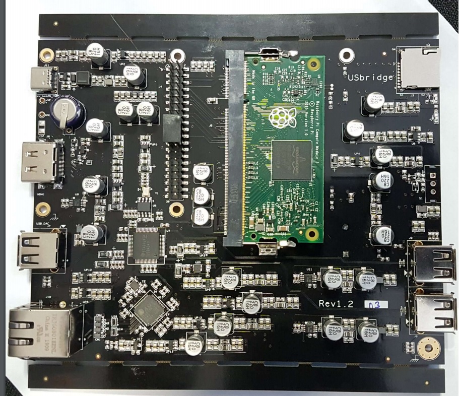

    Vụ USBridge mới em biết gần tháng nay rồi qua diyaudio, tay quản lý/marketing của allo cũng lăng quăng trên đó.
    Con USBridge này sẽ dùng Pi Compute Module (chứ không dùng cả bo RPI), đồng thời thiết kế lại toàn bộ phần LAN/USB. Phần cấp nguồn sẽ làm nguồn 3x riêng cho RPi compute module, dù em thấy không dùng LT3045 mà là loại regulator kém hơn chút. Ngoài chức năng xuất USB, USBrige Signature này thì kèm luôn GPIO output để cắm các HAT khác lên, bao gồm cả DigiOne. Nhìn chung em thấy con này sẽ có thể thay thế dự án Pi transport cách đây 2 năm, đồng thời đỡ phải tốn công diy các kiểu.
    Về giá em cũng đã hỏi thấy bảo dưới 250 USD (nguyên board, không case, không kèm Pi Compute Module)
    Bonus cái ảnh để các bác thấy

  14. chauphuong
    chauphuong Advanced Member
    4/4/12
    2.407
    1.830
    Cắm HAT lên thì cả cái board usbridge chả có ý nghĩa gì nữa, cắm HAT vào Pi luôn cho rồi.
  15. trung224
    trung224 Advanced Member
    24/9/15
    471
    771
    Cũng chưa chắc bác chauphuong à. Nó là thêm option cho người dùng thôi, vừa có thể xuất USB ra DAC, vừa có thể xuất BNC ra DAC. Có DAC xử lý phần SPDIF tốt, có DAC làm USB tốt, người dùng có thể lựa chọn.
    Về mặt kĩ thuật thì việc chỉ dùng Pi Compute Module đã đỡ đi nhiều nhiễu so với Pi thường rồi, chưa kể việc thiết kế riêng các phần khác như USB, LAN với tiêu chí low noise, low EMI cũng sẽ là điểm cộng. Lâu nay (từ khi bắt đầu dự án transport Pi cách đây 2 năm), em vẫn băn khoăn về điểm yếu cuối cùng của transport RPi, đó là do thiết kế của Pi là dạng budget nên không đảm bảo yếu tố low noise, low EMI, nay có hãng có thể giải quyết yếu tố đó với giá hợp lý thì cũng là điều đáng hoan nghênh.

  17. chauphuong
    4/4/12
    2.407
    1.830
    Tức là cái board này nó gồm cả Pi Compute Module và usb bridge phải ko bác? Và ta ko cần Pi (và mod 3x này nọ) nữa? Như vậy cũng hay, nhưng sợ ko hỗ trợ được nhiều OS ngoài Volumio (tụi Allo có làm ăn với Volumio thì phải).
    @trung224 có pm hỏi bác bên hdvn, bác check giùm cái. Thanks
  18. trung224
    24/9/15
    471
    771
    Chính xác bác ạ. Không cần Pi nữa, không cần mod. Về chuyện OS thì không phải lo, vì dùng Pi Compute Module thì các OS dùng cho Pi sẽ dùng được hết, không như con Sparky cũ (tự thiết kế nên không đủ nhân lực để đảm bảo hỗ trợ nhiều OS + update kernel)

  20. trung224
    24/9/15
    471
    771
    Chưa thử thì không rõ được bác ạ. SMS-200 bản đầu mua cũ được tầm 250-300 USD cũng hay, có điều bị giới hạn bởi USB, nghĩa là DAC phải hỗ trợ USB và phần xử lý USB phải tốt, cái này thì không phải DAC nào cũng làm được. Còn SMS-200 Neo mới thì cũng phải 500-600 USD (tính cả ship + thuế) nhé.

    Nếu vẫn từ A làm ra B' thì em chuộng dùng luôn Engineered, về phần cứng :)

    771
    Em cũng thích Engineered hơn. Nhìn bo mạch, thi công trông chuyên nghiệp/xịn hơn, datasheet cũng rất kĩ lưỡng. Điểm trừ duy nhất là phase noise của master clock này ko bằng NZ2520SD hay bản mới NZ2520SDA của NDK (hiện đang dùng trong bo của Allo). Em đang viết thư hỏi về số đo jitter của đầu ra SPDIF từ bo này nhưng chưa nhận được hồi âm.
    Về OS thì nó tích hợp sẵn OS rồi, không đổi được, tuy nhiên hiện nay chỉ mới hỗ trợ UPnP/DLNA, còn Roon hay LMS thì em ko rõ.
