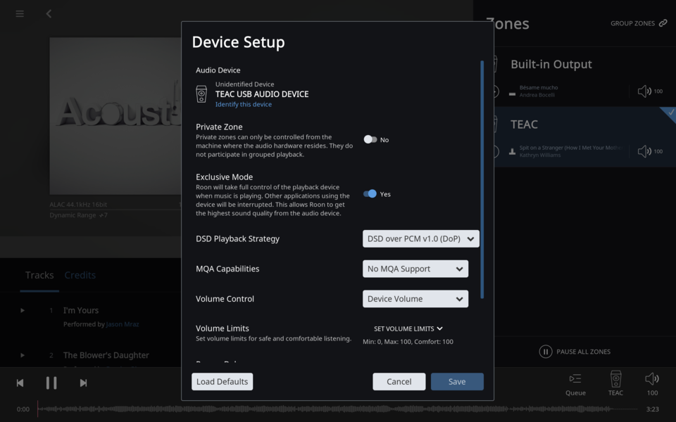

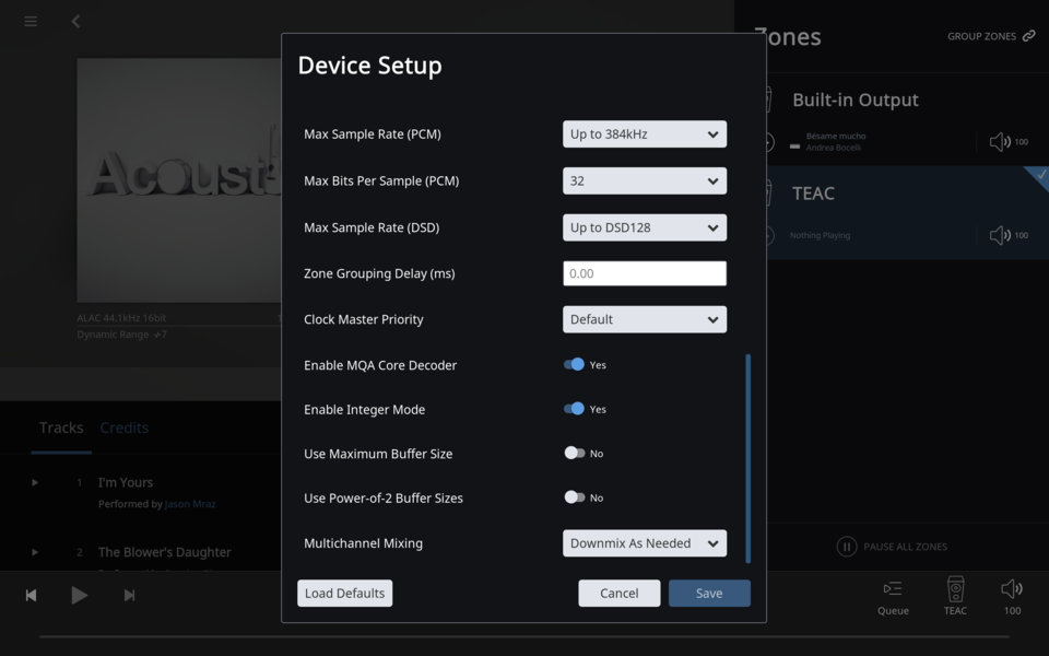

    Bác nói qua về hệ thống Roon hiện tại đang sử dụng những thiết bị gì, chụp màn hình toàn bộ Device Setting, kể cả phần Advanced, DSP nếu dùng mới có thể giúp được.

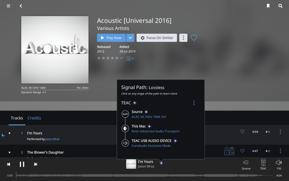

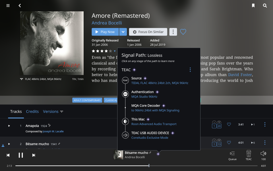

    Khi em chạy file MQA thì nó như này và chạy ngon lành
    Còn khi chạy file FLAC chất lượng CD thì nó như này và không ra tiếng, được khoảng 5s sau thì nó tự tắt. Em đã thử cắm tai nghe qua macbook thì chạy các file FLAC và MQA không vấn đề gì vẫn nghe và chuyển qua lại bình thường. Rút dây usb ra cắm lại thì 10 lần mới có 1-2 lần nó chạy được file FLAC ra loa bình thường, nhưng chuyển chạy file MQA rồi quay lại FLAC là nó tịt luôn :(

    Còn đây là setup DAC của em trong ROON

    Vậy là bác cắm trực tiếp DAC vào Mac. Bác thử Disable Integer Mode, Save lại, sau đó tắt tất cả thiết bị(reset) rồi thử lần nữa xem.

    Em vừa thử thì vẫn bị lỗi bác ạ

    Em nghĩ ROON đã unfold hết rồi mà, bằng chứng là em chạy file MQA thì DAC vẫn hiện 96kHz ngon nghẻ, dị cái là file FLAC bình thường nó lại không xuất được tín hiệu qua DAC.

    Bác thử chọn lại mấy tùy chọn khác theo hình này xem.
    bd8328b0918c4c44d08b21d9ddb5a1f625d23327.png bác đang để Not support MQA em nghĩ k chuẩn.

    Phần Device Setting của bác về MQA như vậy là đúng rồi. Bác xem lại driver của Teac trên Mac đã chuẩn chưa, Roon crack có vấn đề gì không.
    Em thấy file ALAC mà bác đang chạy nằm trong ổ cứng chứ không phải streaming. Bác mở thử file FLAC 16/44.1 trên Tidal xem có được không, nếu được thì do file FLAC nằm trong ổ cứng. Bác phải Import file từ thư mục lưu trữ vào Roon mới chơi được.
