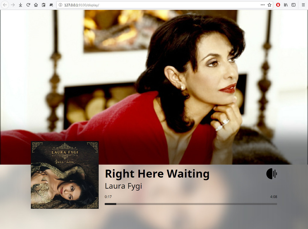

    3. Tại sao em vào trang Web điều khiển Roon, ví dụ: 192.168.1.30:9100/display chỉ thấy màn hình đen sì, có 1 chữ ROON và một dấu hỏi?
    Còn câu hỏi 1 và 3, bác nào trả lời hộ em với.

    3. Roon điều khiển qua app remote mà bác. Màn hình Roon chỉ hiển thị nếu bác cắm cáp hdmi từ server ra màn, và phải enable tính năng display trong setting của app remote thôi.

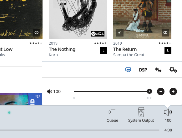

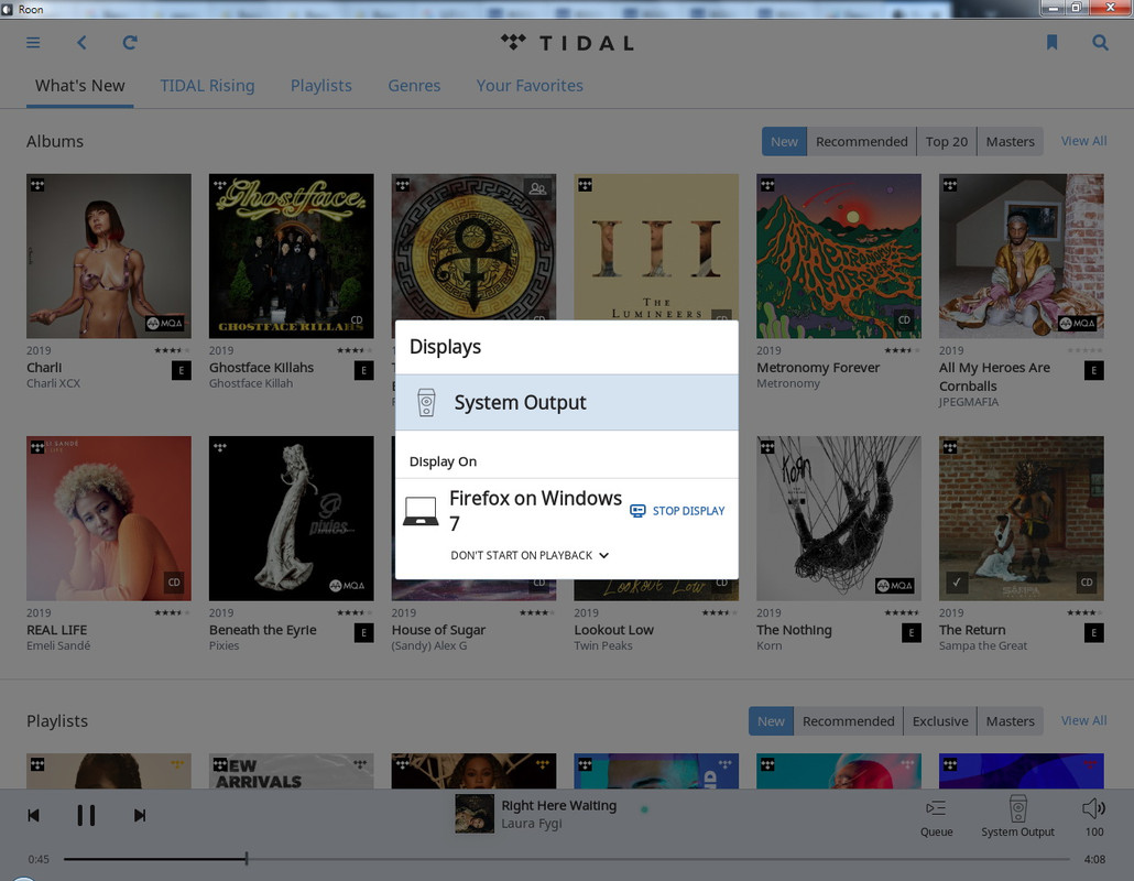

    Anh bấm vào chổ cái loa. Rồi click vào hình cái TV để set cho nó display ra ngoài:

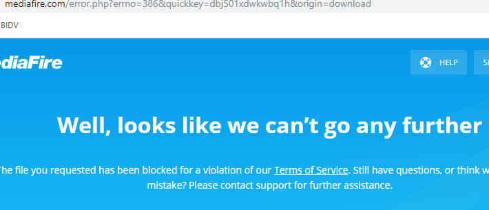

    Well, looks like we can’t go any further
    The file you requested has been blocked for a violation of our Terms of Service.
    Still have questions, or think we've made a mistake? Please contact support for further assistance.
    K download dc ah
