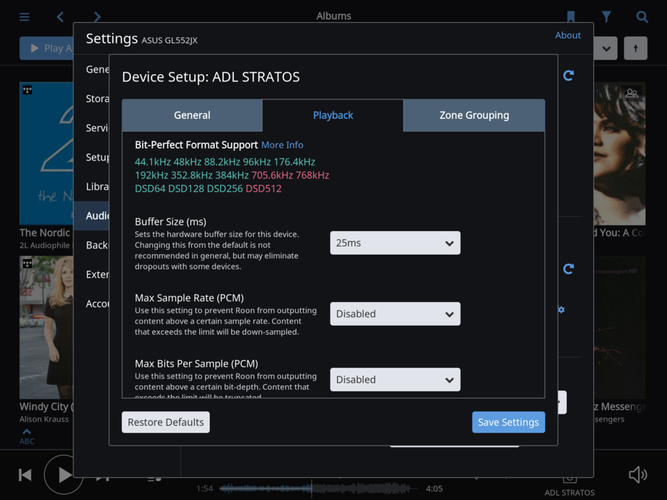

    Buffer Size các bác để bao nhiêu ms, Roon nói tuỳ từng hệ thống, tối ưu trong khoảng 25 - 100ms. Em set 25ms thấy hay nhất, âm thanh chính xác, để cao hơn thấy có độ trễ(nghe tiếng như thêm “echo”).

    Về lý thuyết Buffer Size càng lớn càng tốt, nhưng mấy bác Mod của Roon bảo còn tuỳ thuộc vào từng hệ thống, các bác ý đã test thì kết quả tốt trong khoảng từ 25ms đến 100ms.
    Với bộ của em pre pow bán dẫn, loa kèn set 25ms thấy hay nhất.

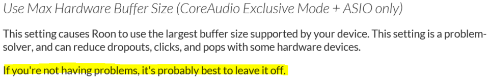

    Em thấy Roon nó viết thế này, có lẽ Buffer size không cần thiết lắm nếu thiết bị không bị vấn đề gì (dropouts, clicks, pops)

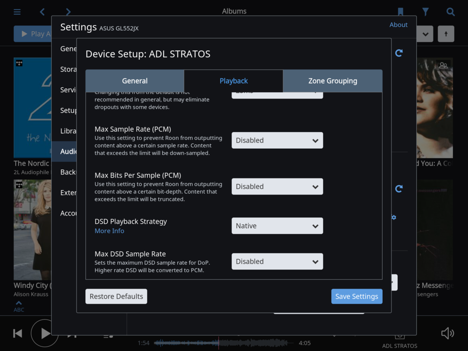

    60345607-1E15-47BB-B8F0-517F4893DCA2.jpeg View attachment 250606
    Hôm trước em vừa cắm trực tiếp để thử lại(chủ yếu test Native DSD với DoP), được vài bài tháo ra cắm Bridge ngay vì noise quá nghe không nổi.
    Khi kết nối DAC trực tiếp vào laptop(Core + ASIO) em cũng tắt Hardware Buffer Size vì nó chả ảnh hưởng gì mấy. Nhưng khi kết nối với Bridge(ALSA) thay đổi thông số Buffer Size thấy khác ngay.

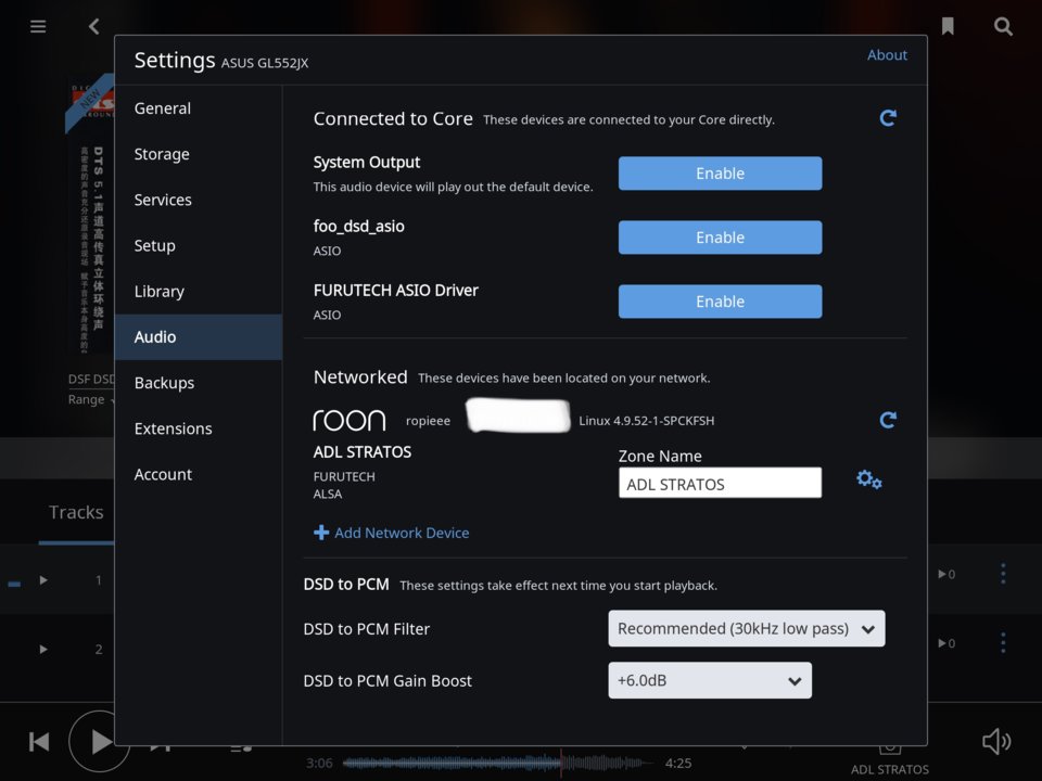

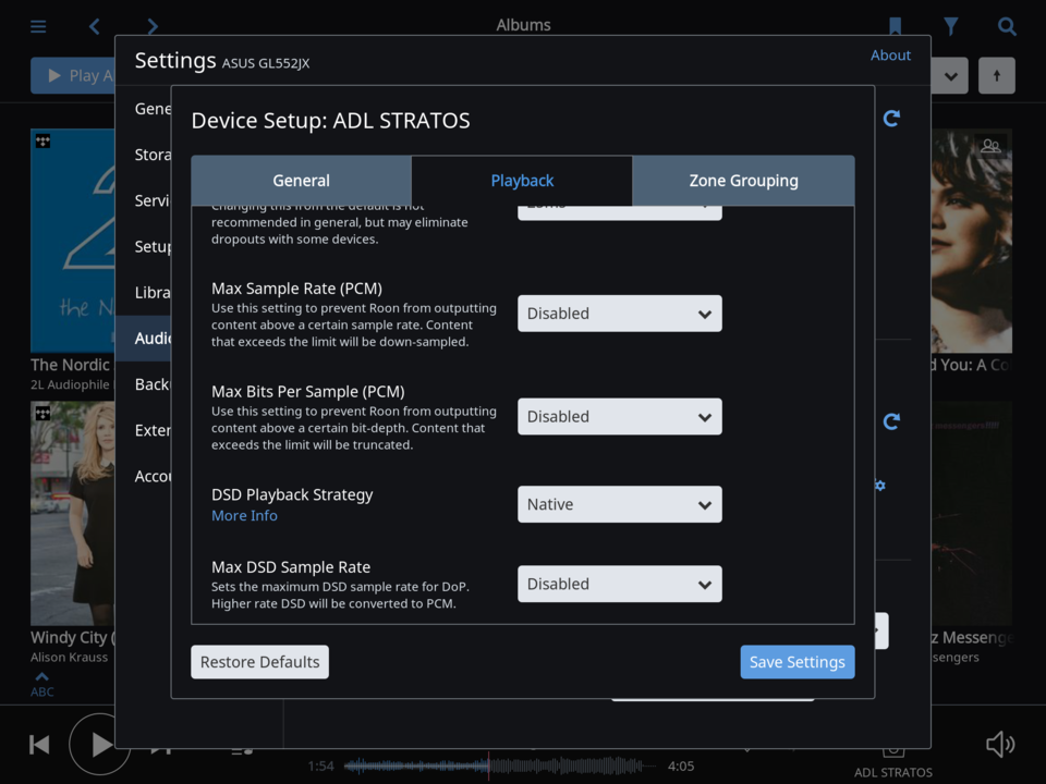

    EDD7F902-6867-496D-B3AC-E002DA59F390.png FC032268-88BE-47BD-B943-AF626997B095.png 8CE7212F-8EBF-46CE-9732-7CE585C9E951.jpeg Em đã chuyển qua Ropieee vì ADL Stratos DAC được support hết cỡ: PCM 24/384; Native DSD 256, rất tuyệt vời!
    Đây là list những DAC được hỗ trợ Native DSD streaming:
    http://www.ropieee.org/audio_hardware/
    Holo Springs Level 3 R2R DAC cũng có trong danh sách, bác @giaphongn nghiên cứu nhé.

    Image của Ropieee khoảng 1.6GB. Lúc install bác nhớ cắm mạng cho C2 thì nó mới download Roon Bridge được, thời gian khoảng 5 phút thôi, rất nhanh.
