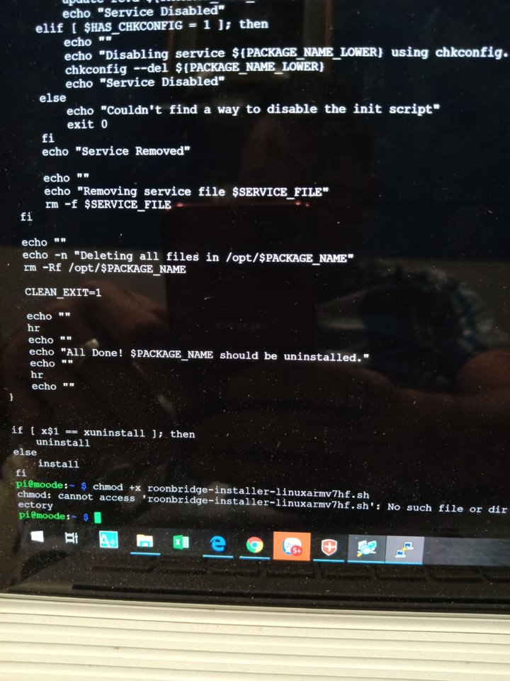

    15716586691144720905332806141444.jpg em gõ tới đây thì nó báo cannot access. Bác hướng dẫn tiếp ạ

    Anh pm teamviewer để em mò thử.
    Nếu là pi3 anh có thể thử dùng armv8?
    https://kb.roonlabs.com/LinuxInstall
    Roon Bridge armv7hf
    $ curl -O http://download.roonlabs.com/builds/roonbridge-installer-linuxarmv7hf.sh
    $ chmod +x roonbridge-installer-linuxarmv7hf.sh
    $ sudo ./roonbridge-installer-linuxarmv7hf.sh
    Roon Bridge armv8
    $ curl -O http://download.roonlabs.com/builds/roonbridge-installer-linuxarmv8.sh
    $ chmod +x roonbridge-installer-linuxarmv8.sh
    $ sudo ./roonbridge-installer-linuxarmv8.sh

    Tuyệt vời. Cảm ơn anh đã set up.
    Âm thanh nghe khác rất nhiều rồi, bữa giờ toàn nghe bằng phần mềm Tidal trên laptop, cắm thẳng usbvào DAC.
    Ôi...quá tuyệt.
