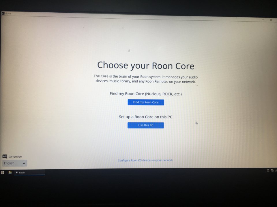

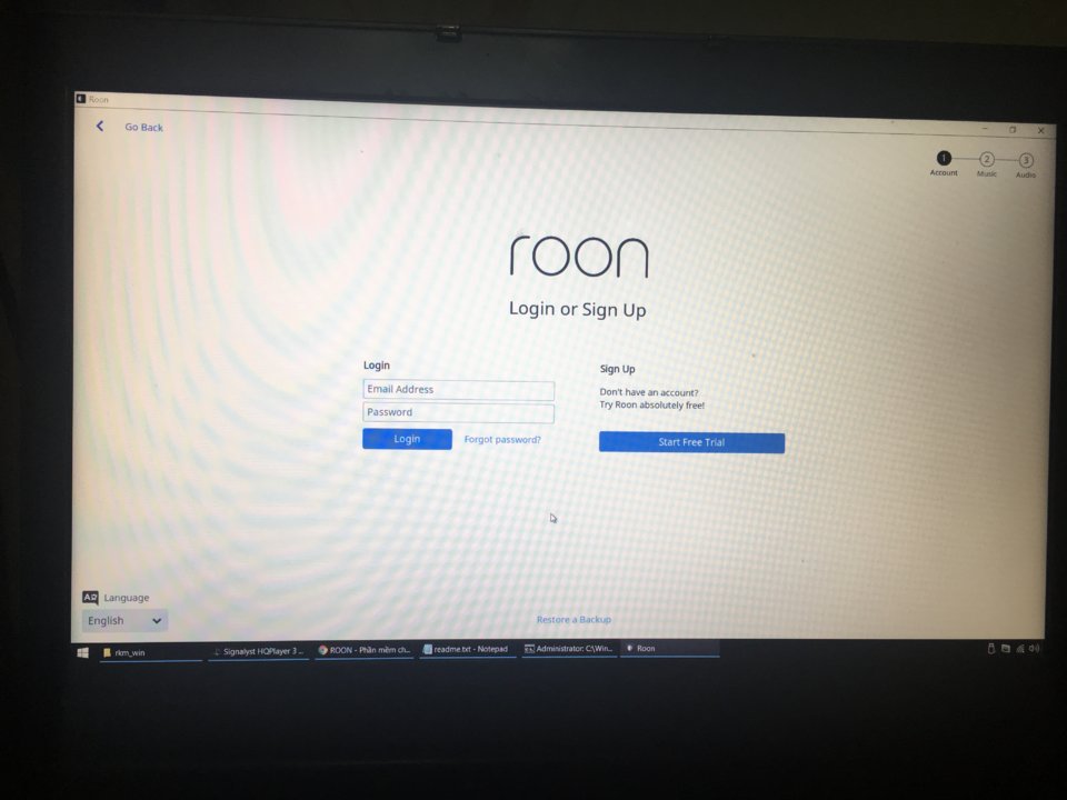

    E làm như b, nó yêu cầu mình nhập name, email rồi báo là key installed successly.
    E khởi chạy roon, nó ra 2 cái hình, e chọc vào use this PC mà k dùng đc, b có thể chỉ e tiếp đc ko?

    Làm đến đó là đúng rồi.... b chỉnh hot chưa

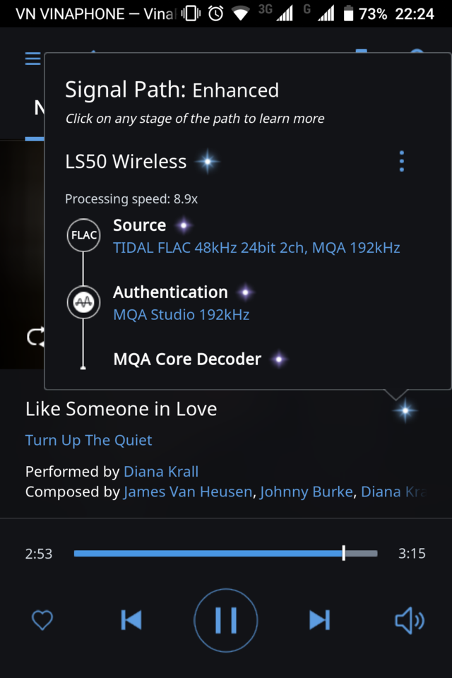

    Vâng bác chụp hình giúp e xem sao nhé. E đang dùng DAC M2tech Young MKiii full MQA decode mà Signal Path nó ko hiện “Enhanced” nên e đang nghĩ có thể do Roon xxx ko phải Roon hịn, mà thấy lý do có vẻ ko chuẩn lắm :(

    Enhanced tức là roon đang convert hoặc upscale, ko liên quan đến MQA. Đã enhanced thì dù bác phát mqa, tín hiệu ra DAC ko còn là mqa nữa.

    Bác giải thích hộ em cái.

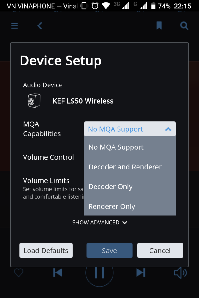

    Bác kiểm tra phần setup DAC của bác, phần MQA có chọn decoder and render không?
    Cái Enhance ko liên quan đến MQA, em chỉ cần bật filter trong dsp lên là có Enhance trong signal path, tắt đi lại báo lossless ngay.

    Enhance có liên quan đến MQA đấy bác.

    “The most common reason for a blue light is that features like Volume Leveling or DSP Engine are in use.”
    Volume Leveling và DSP Engine chỉ là the most common reason thôi, vẫn còn nguyên nhân khác nữa.

    Cái hình của bác Wingman đúng là khó giải thích. Như tôi hiểu và như bác daonguyenvan có nghịch thì enhanced có nghĩa là mình đã bắt roon can thiệp gì đó(ngoại trừ decode/unfold), còn ko can thiệp gì thì vẫn báo lossless dù chơi MQA hay ko.
